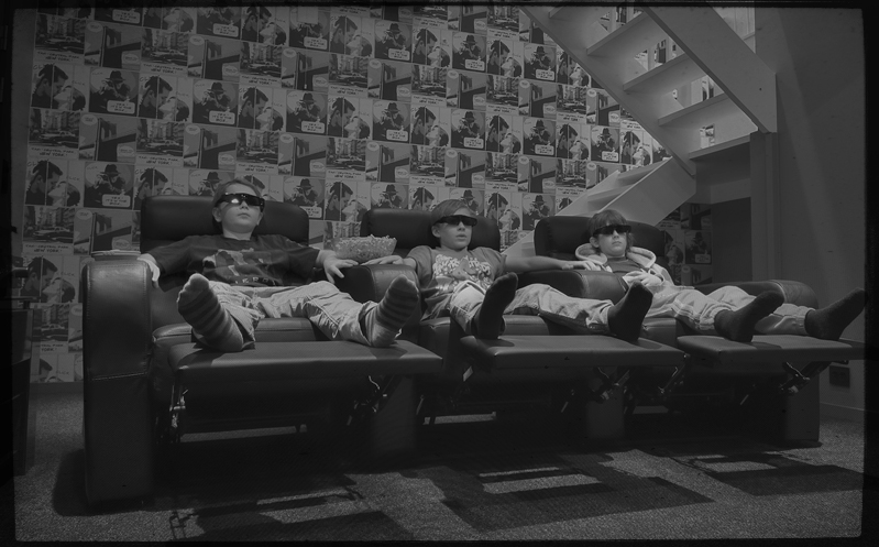

    Har nettopp fått satt opp PS3 spilleren som 3-D avspiller mot Panasonic TV`en. Litt knot å få satt den riktig opp da den først ville konvertere opp til 3-D men etter litt guggling så skjønte grandisen opplegget ;) Må si den TV`en og 3-D funksjonen imponerer, nå er jeg ikke helt inne i alt det nyeste innen bilde men kan ikke skjønne annet at dette ble bra. Guttungen er ihvertfall storfornøyd og gleder seg til Fredag da det blir Tintin i 3-D med 2 venner.

    Gode tips fra Morten som var innom her noen timer idag. Rommet er slettes ikke verst når det kommer til lyden - litt er det å jobbe med men det er ikke det problemrommet jeg var redd det kunne bli. Nå er det bare å begynne å få plass de platene jeg har til disposisjon. Når alle tingene er på plass skal jeg knipse noen ordentlige bilder å legge ut. Takk for besøket Morten og for mye god informasjon idag, hadde vært fint om du legger ut noen skjermdumper av målingene vi gjorde idag i tråden.
    Idag er det jentenes film aften (mine tvillingjenter på fem har invitert en venn:))
    Fimen som vises er :
    Vis vedlegget 192529
    Denne filmen vil di like , jeg og datter mi så denne i 3d for noen uker siden.
