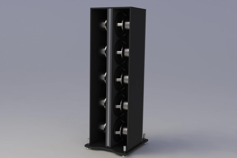

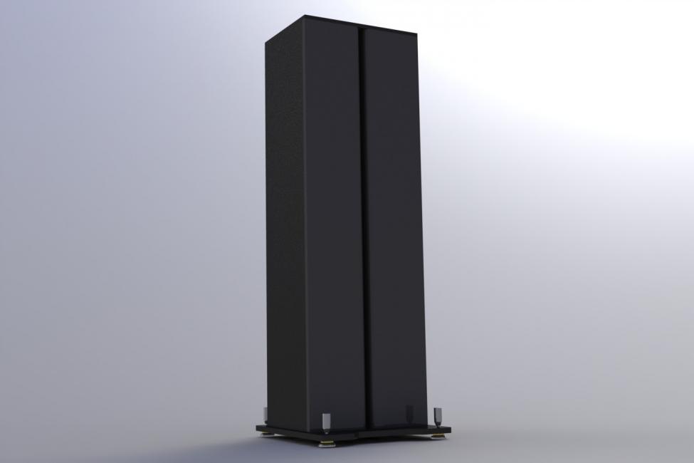

    Dette skal spille ifra 120-180hz og nedover. (Så langt rommet tillater det, men rundtomkring 25hz linært bør være en target)
    5x5 15" per side, altså 10stk 15" per side.
    Jeg tillater meg og låne Slukets tegninger for forklaring av prinsipp:
    Front:
    Bak:
    Mine tegninger holdes "hemmelig" til de står ferdige, gøyest det :)
