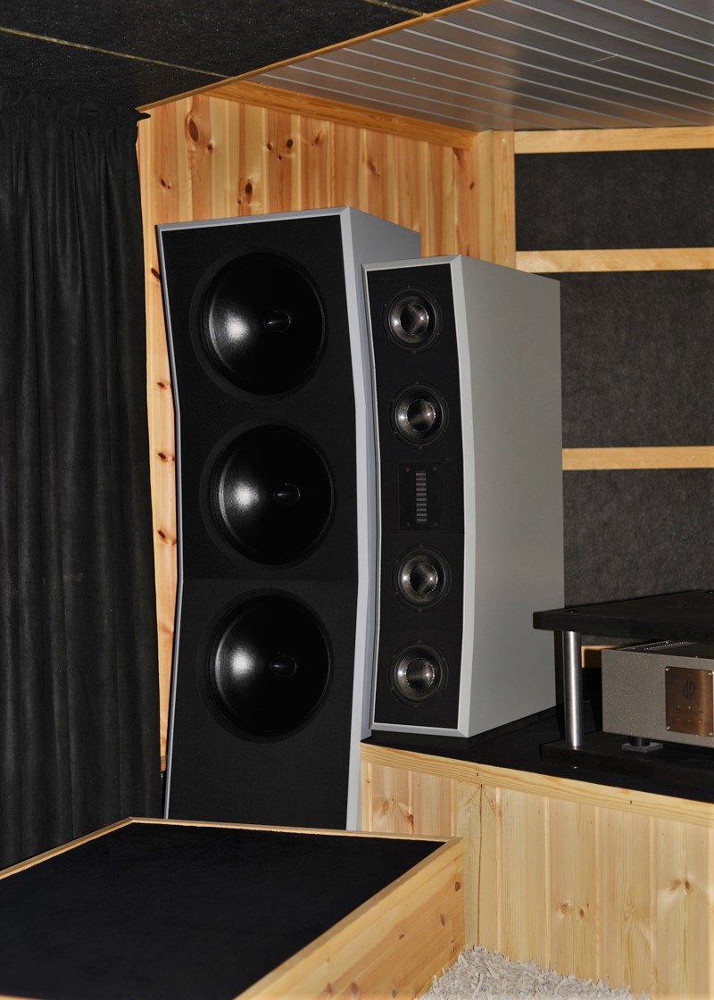

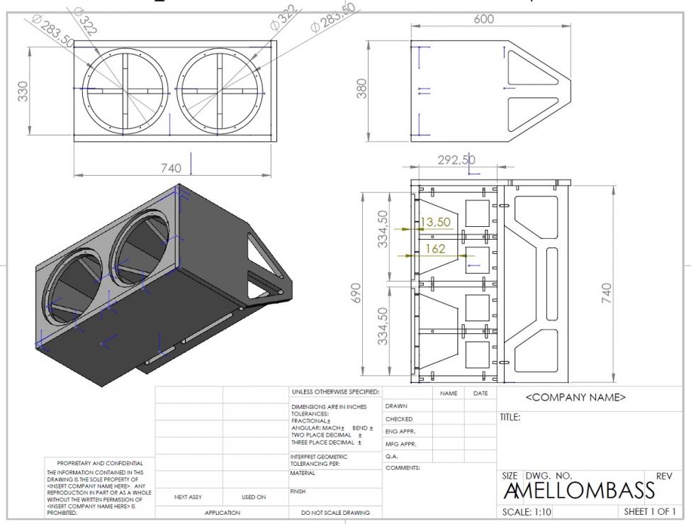

    TD12M kabinettene freses trolig denne uken. Topp-platen og bakstøtten er demonterbar mtp alternative horn løsninger.

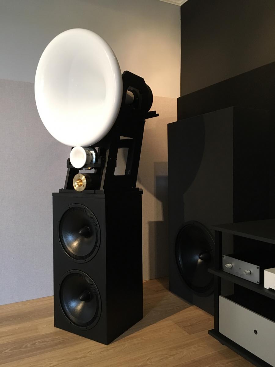

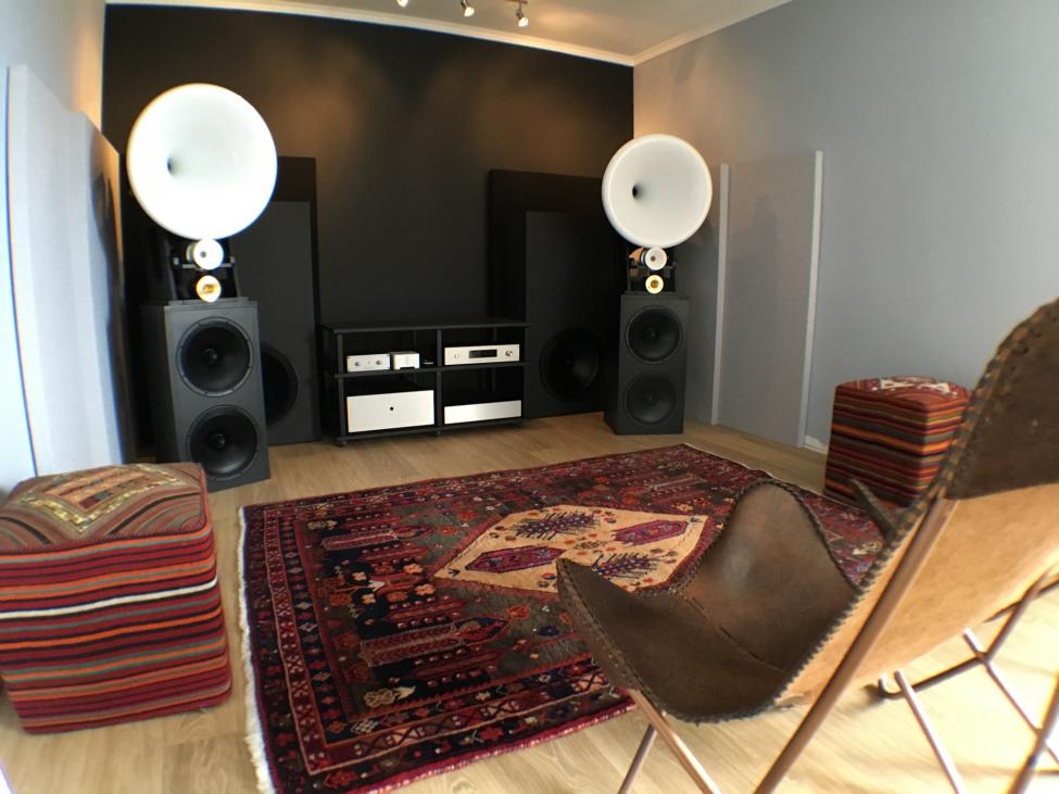

    Har ikke på langt nær oversikt over de forskjellige prosjektene som innbefatter elementene som ble kjøpt i dette gruppekjøpet.
    Hadde vært moro og sett hva dere andre har stelt i stand
    Her er i hvert fall mitt bidrag

    Var da særdeles fine til prøvebaffler å være. Valnøtt finish?
    Har du målt frekvens responsen på de slik de står nå?
    Takk for sist forresten.:) ...på DSP-kurset.
    northpole
    08.11.2010
    669
    608
    Takk for sist Bergfinn
    Har prøvd og målt og rattet minidsp .Er nok ikke helt i mål enda men tar det utover vinteren .synes det låter ganske bra.virker som bra kapasitet er nesten ikke bevegelse i elementa og de kan jo svinge en tomme.har forøvrig montert 25cm sider på bafflene så det er blitt ubaffel etter bilde ble tatt.Angående finish er det folierte sponplater som jeg fikk av en kamerat som også er medlem på hfs.

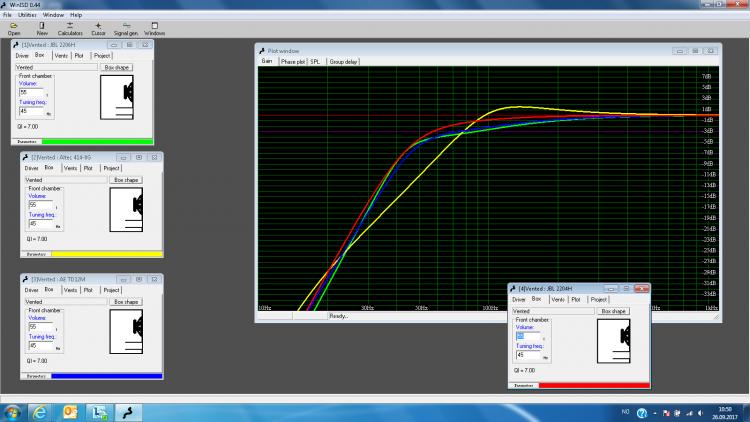

    Hei AE entusiaster.
    Et spm om TD12M som bass fra 4-600 Hz og ned til ca 35 Hz i 55 liters ventilert kasse med romslig port på 10cm eller mer. Primært passivt delt med med rom til å vri litt på loudness knappen ;)
    TD12M skal være en "drop in replacement" for JBL2206 (og Altec 414).
    Acoustic Elegance TD12M high efficiency bass/midbass driver
    https://www.jblpro.com/pub/components/2206.pdf
    JBL har xmax på 7,5 mm mot TD12M som har 6 mm
    Man kan diskutere om AE tåler mindre juling ifbm ventilering og størrelse på voicecoilen men her har jeg fått gode forklaringer av John og stoler på det.
    Det simulerer så og si likt. Er det noen grunn til å forvente at TD12M er mindre egnet enn 2206?
    Har brukt 2204 før og det spiller råtøft: http://www.hifisentralen.no/forumet...ere-forsterkere-etc/61620-jbl-til-junior.html
    Jeg har hørt disse også, 2206, knallbra: http://www.hifisentralen.no/forumet...re-etc/74106-fra-kja-pehorn-til-diy-horn.html
    oks81
    29.10.2012
    12.839
    11.402
    Hjemme
    Kan du legge ut simulering? Gjerne mot 414 og 2206. Orker ikke legge inn AE for å se selv :)
    Det er midbass kassene du tenker finne på noe morro med?
    Kan det vere smart å tune litt høyere for "monitor feel"?
    oks81
    29.10.2012
    12.839
    11.402
    Hjemme
    Fikk litt god tid i dag, så gjør et lite forsøk :)
    Innspill og arresteringer er lov da dette er som nevnt et forsøk.
    Tar forbehold om tastefeil på AE. De andre er fra arkivet.
    Ville selv valgt tuning 45-50.
    Å sammenligne med GPA/Altec 414 virker helt feil, denne er tydelig helt annerledes og trives i store kasser.
    Siden du kjenner JBL 2204 så ser da AE ikke helt ulik ut på noen spec.
    Lik MMS, litt lavere Le og litt høyere vas i AE sin favør som kanskje kan gi litt bedre egenskaper oppover...?
    Deling mot 1" i horn går vel greit? Du kjenner egenskapene til AE oppover.
    Slaglengde og power compression ville jeg ikke lagt alt for mye vekt på. Er sikkert helt greit.
    Edit: pokkers dårlig bilde..
    Rød=2204
    Blå=AE
    Grønn=2206
    Gul=Altec414
