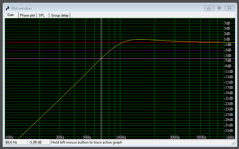

    Kan prøve to kjappe simuleringer :)
    Her er 80 liter.
    Her er 40 liter:
    Dette er ikke min sterkeste side å si så veldig mye om.
    Men noe mellom de to er gjerne veiledende.
    Med 40 liter så er -6dB nede ved ca 70hz om du skal dele der.
    Mindre kasse så øker bumpen ved 150hz og avrullingen blir brattere.
    Gjerne andre har bedre innspill.

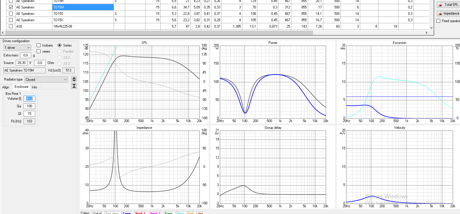

    Har simulert litt i Vituix :)
    Her er med 40 liter kasse:
    Her er med 80 liter kasse:
    Det som en ser er bl.a. GD får en roligere heving med økt volum.
    Så kommer en seg komfortabelt litt dypere siden ønsket deling er helt nede ved 50-70hz.
    En kan fint øke volum enda uten at det gjør noe.
    Skal en benytte veldig små kasser så ønsker en driver med mer elektrisk demping (lavere Qes).
    Men da må en også dele høyere.

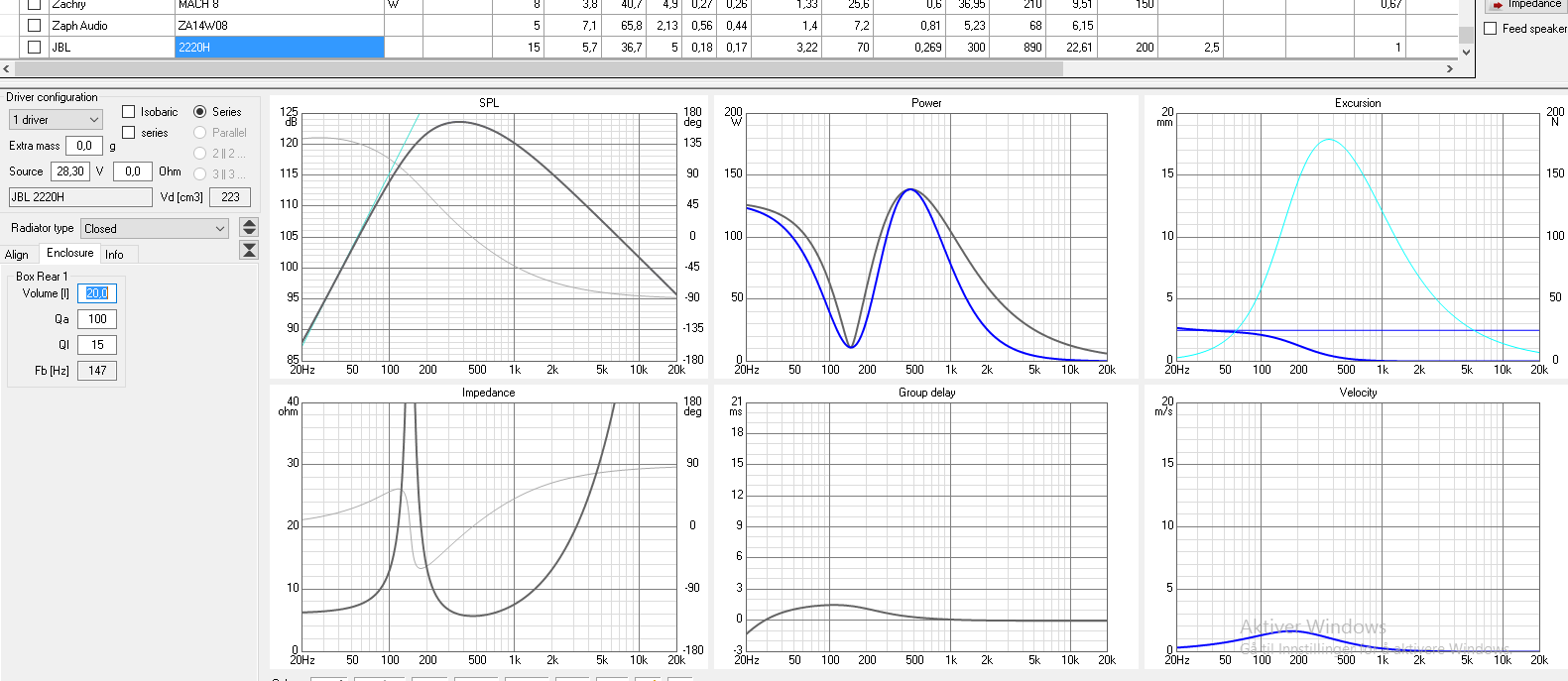

    Et eksempel her med JBL 2220 i 20 liter kasse:
    En har et roligere forløp på GD enn om en gjør det samme med AE driveren.
    Men en må her dele gjerne helt oppe ved 150-200hz.
    Se litt vekk fra at JBL 2220 detter fortere enn AE i øvre frekvenser, det er ikke helt korrekt i praksis. :)

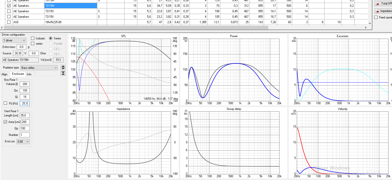

    En annen løsning er jo å lage bassrefleks kasser og spille helt ned.
    TD15M er jo egentlig ment for det.
    Her er 200 liter kasse og 25hz tuning.
    Driverne har lav mms, så med såpass lav tuning og stor kasse så bør en korrigere litt for mer nivå i bunn.
