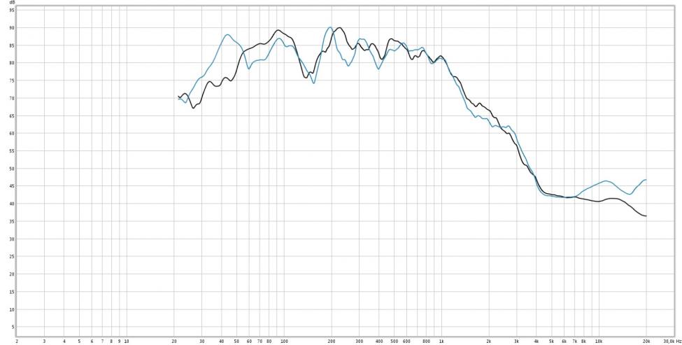

    Et par målinger fra den tida, er litt vel mye ved 100 og mellom 2-300 i forhold til resten (les: lenger ned i lia) :)
    Men det er noe i det du sier, dette burde vi kanskje forske litt nærmere på!
    8x12_TOM
    Ja se der, den var ikke så verst den kurven - innenfor +/- 5 db ved 1/6 glatting(tipping). Glatt den 1/1 og bruk 10 db mellom strekene, da vil den se mykke bra ut:)
    Husker også godt trøkket fra tam-trommer - de har trøkket i dumpa.
    Håper jeg kan få til dette med de nybestilte elementene mine
