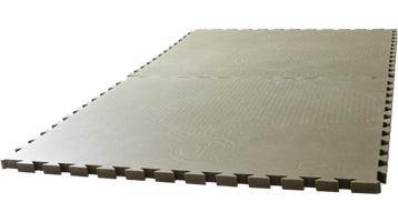

Dette har jeg ingen erfaring med, men kanskje går det an å bruke matter som er beregnet til underlag i fjøs og stall?
Såkallte kumatter leveres av et firma som heter De Laval. Vil tro Felleskjøpet også har slike. Finnes mange ulike. Med og uten mønster og forskjellige tykkelser. Vil tro det er solide greier. Her er kalvematta. (Den er for tjukk)
Kanskje underlag til bruk på idrettsbane eller gummitransportbånd og matter som brukes i grustak?

Hva med sånn gummiasfalt med selvklebende underside? Har selv brukt den med hell til vibrasjonsdempng av chassiser etc...

Kanskje homogent gulvbelegg av gummi er noe? Rundt 3mm, vanligvis veldig kompakt, fås i alle fine farger... Vil tippe den er mye mindre komprimerbar enn gummi som brukes til pakninger osv.
Da mener jeg naturgummi, ikke vinylbelegg.

http://www.biltema.no/no/Bil---Mc/Biltilbehor/Lyddemper/Dempepapp-bitumen/
Bitumenplater, Biltema.
Fins i ca. 2mm tykkelse, og muligens en tykkere på 3mm.
Fordelen med denne fremfor gummi er at den ikke fjærer, den er helt død.
Men det kan jo hende du vil ha noe som fjærer.
Disse virker også veldig bra for vibrasjonsdemping av tynnere chassisplater - jeg brukte dette for å dempe NAS-en, og lydkvaliteten ble vesentlig forbedret. (dvs. sterkt reduserte resonanser og ulyd fra vibrasjoner i chassiset fra HD og vifte.)

hos Bauhaus få du kjøpt tunge matter av gummigranulat som er beregnet til demping under vaskemaskin,el. fordelen med de er at de består av granulat i forskjellig størrelse og ikke en homogen masse. tror det var en hundrelapp per matte.
anbefales også som underlag under platespillern eller komponenter
