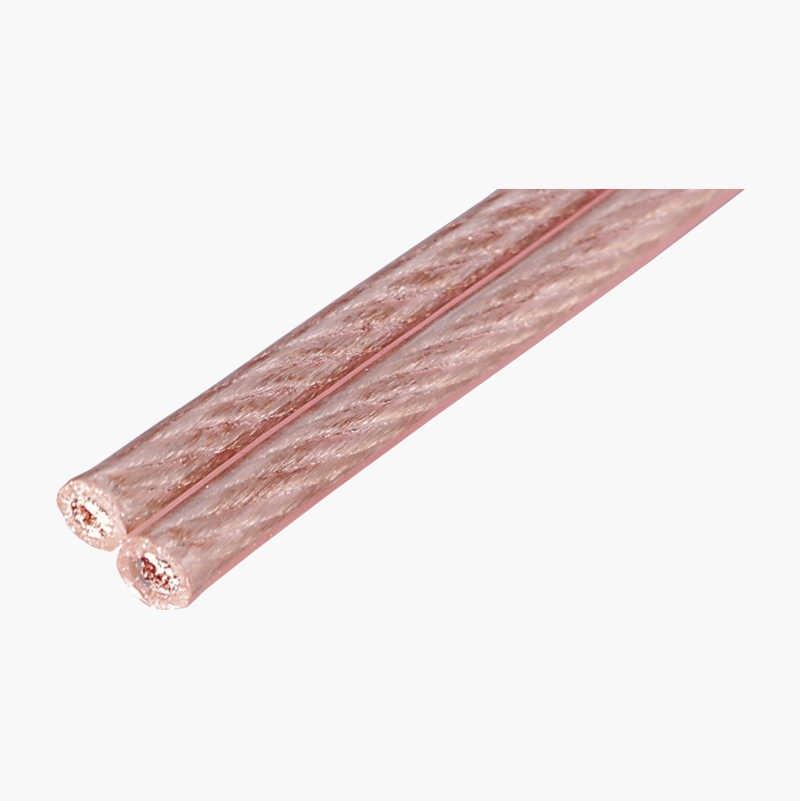

Har sett på høytallerkabel hos elektroimportøren (https://www.elektroimportoren.no/hoeyttalerkabel-transp-flf-2x2-5/1096417/Product.html) 2x2,5 i tversnitt og en kabel hos HIFI klubben (https://www.hifiklubben.no/essentials-basic-speaker-cable-2-hoeyttalerkabel/essba2sc/) 1,5 i tversnitt.
Kan få elektroimportøren sin enda litt billigere, har dere noen anbefaling på hvilken jeg bør gå for? Evt en annen? Det vil bli 2-4 høyttallere med opptil 10m kabelstrekk

Passe langt strekk så ville nok valgt 2,5 tversnitt.

2,5 mm2 er en smule rimeligere fra :
Clas olson, 25 meter for 380 kr, dvs 15,2 kr pr meter
Biltema, 10 meter for 180 kr
Tidligere hadde CO RKUB fra Amokabel med rød+sort isolasjon, og den var en del enklere å avisolere enn det de en gang hadde (mange år side) med gjennomsiktig isolasjon. Isolasjonen i rød+sort var ikke i nærheten like seig eller «hard» som den gjennomsiktige isolasjonen. Men nå ser det ut som rød+sort isolasjon er på vei ut. Jeg vet ikke om det de nå fører med gjennomsiktig isolasjon er enkel eller «kip» å avisolere
