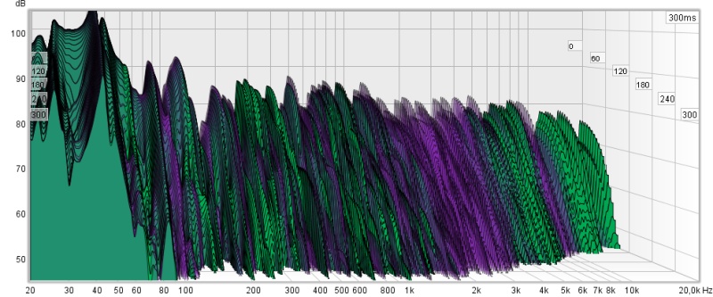

Jeg legger ved to bilder, ikke direkte sammenlignbare da skalaen er forskjellig, men bildene demonstrerer fint at det spiller liten rolle hvilken høyttaler man bruker når det kommer til oppbygging av romnoder. Devialet Phantom og Kii Three på bildene her.
Kort fortalt trenger du bassfeller for å bli kvitt problemet, RPGs modex type 2 er midt i blinken for 45 hz. Alternativt kan du lage bassfeller selv av vanlig isolasjon, men du trenger enorme mengder for å komme så langt ned i frekvens.
Siste alternativ er å omgå problemet med EQ og/eller romkorreksjon, type Audiolense, Dirac, Roomperfect og lignende. Dette vil gjøre lyden mye bedre ved å strupe lyden akkurat i det området som skaper problemet, men er egentlig et plaster og ikke en løsning.
