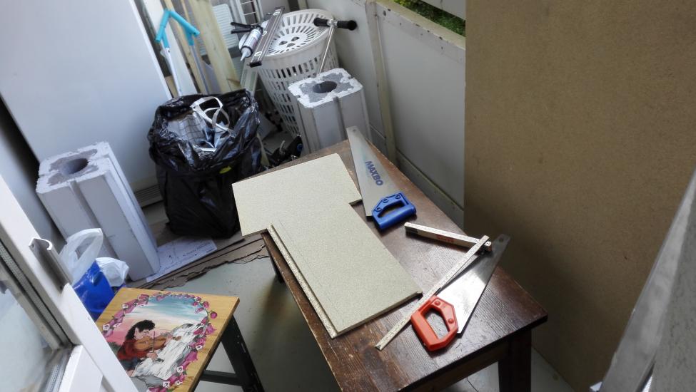

    Trange arbeidsvilkår her på balkongen, 4,5 m2. Men det skrider sakte fremover mot noe som ligner det jeg prøver å få til.
    Ingen tegninger her, improviserer underveis, så får vi se hva det blir til.

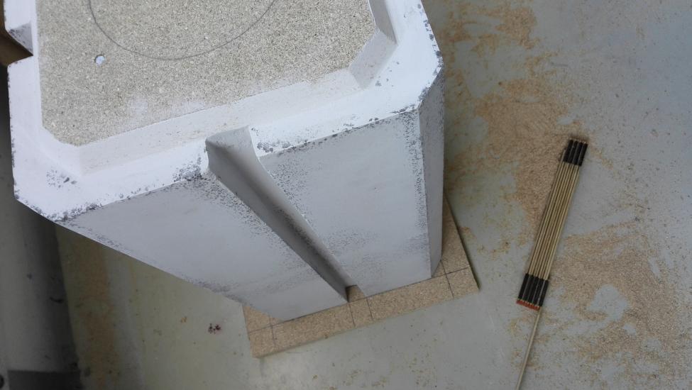

    Kommet litt lenger i dag. Alle sponplater er saget til som skal forme toppen av stativet. Her gjøres alt for hånd med fil og håndsag.
    Har ingen elektriske hjelpemidler.

    Blir mye sparkling og pussing her.
    Sivilaudiofil og Master Baiter
    55.378
    102.343
    Fin overgang/skjøt mellom elemetene. Regner med at alt skal spraymales?

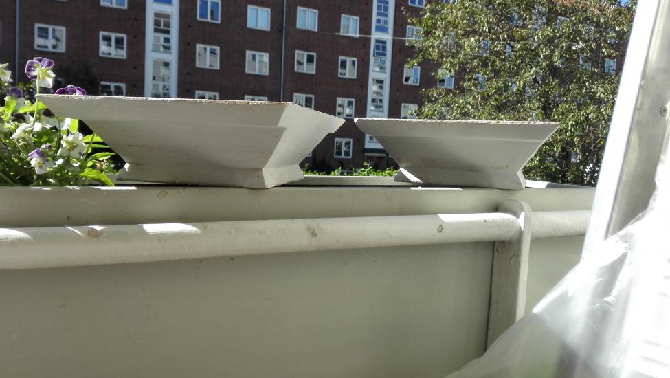

    Takk Slukfar. Jobber som helvete for at dette skal bli Slukaprobert.
    Hadde ønsket meg mest spraylakk ja, men jeg kan ikke holde på med det her på min lille "terrasse" på 4,5 m2.
    Det blir nok altarnativ 2: liten rulle med maling på lecan og pensel på toppdelen og andre vanskelige steder.
    Dessuten vil spray avsløre de små ujevnhetene, rulla fixer det tror jeg.
