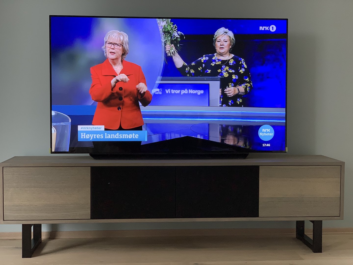

Jeg har dette tvbordet. Det har to dører på midten med veldig åpent stofftrekk. Bak dørene er det en hylle som kan flyttes opp og ned. Er det noen ide å sette en soundbar eller to litt små høyttalere der? I så fall hvile bør jeg velge?
Tv’en er 145cm bred, så bredden på hyllen under er noe rundt 90cm.

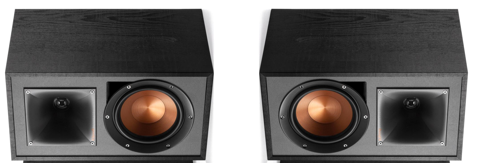

Bør jeg heller velge to små aktive høyttalere?
Har mest lyst til å ha disse liggende skjult bak stofftrekket.
Mulig disse aktive Klipsch R-51PM kan gå. Møtet jeg på noen problemer. Det er joe ikke akkurat samme løsninger folk bruker til TV for tiden. Æsj... Bassrefleks bakover funker vel heller dårlig inne i racket.

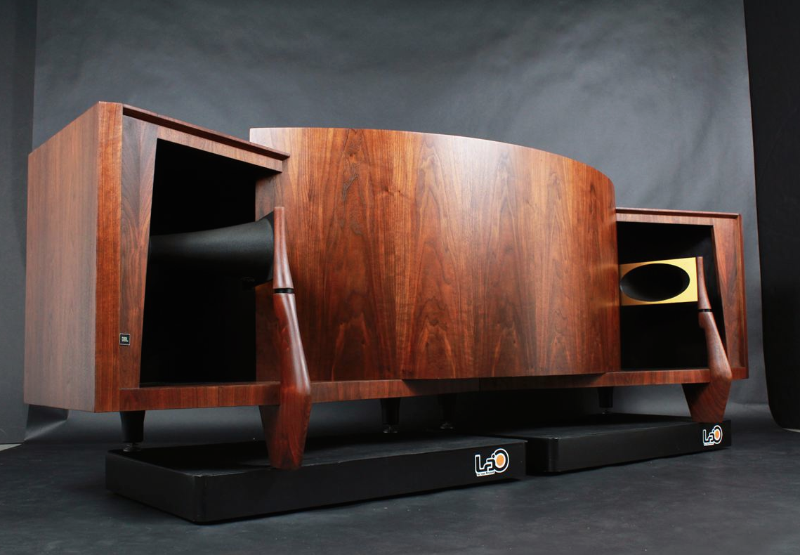

Ellers ville det jo vært et interessant DIY-prosjekt å bygge en JBL Paragon-kloning til formålet. :)
