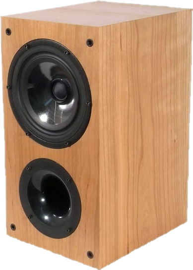

Takker for innspill så langt:) Jeg har vært inne på DIY tanken, så LOKI kunne nok absolutt fungert som første prosjekt og i forhold til romstørrelsen. Begrenset med tid til prioritering av DIY akkurat nå, så blir nok en "ferdig høyttaler" denne anledningen.

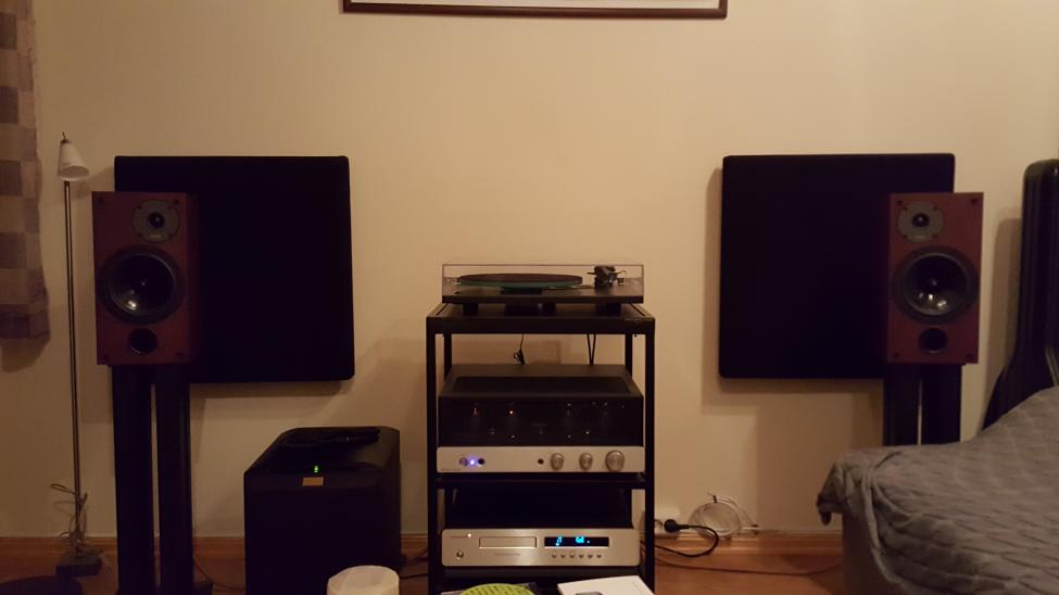

Kirkenær
Hei!
Har vært i samme situasjon som deg. Har et L-formet lytterom på ca 14kvm. Testet små gulstående, men endte opp med at stativhøyttalere på 5.5-6.5 tommer hadde absolutt best resultat ift basskontroll og perspektiv.
Har i dag ProAc Studio 118 drevet av 55w rør. Har i tillegg en sub på 10 tommer pluss slave, som er rask nok til å henge med 6.5 tommeren til 118'en.
