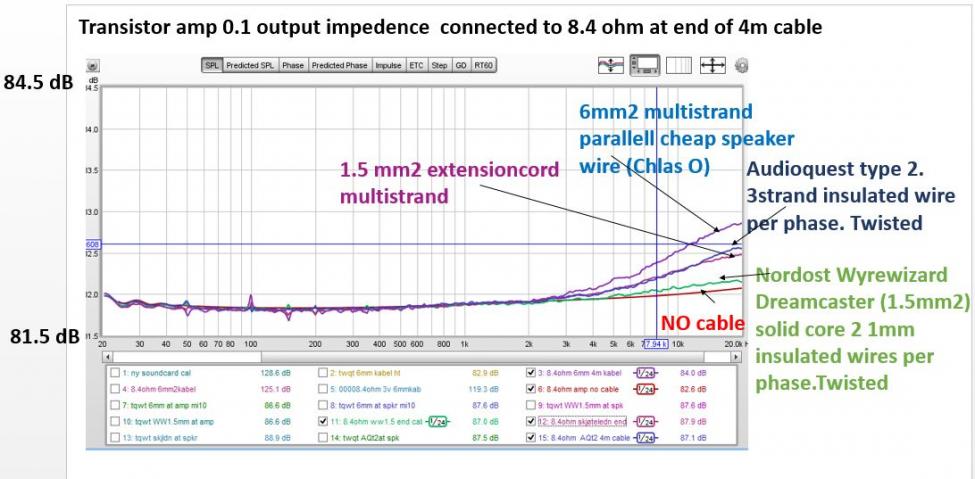

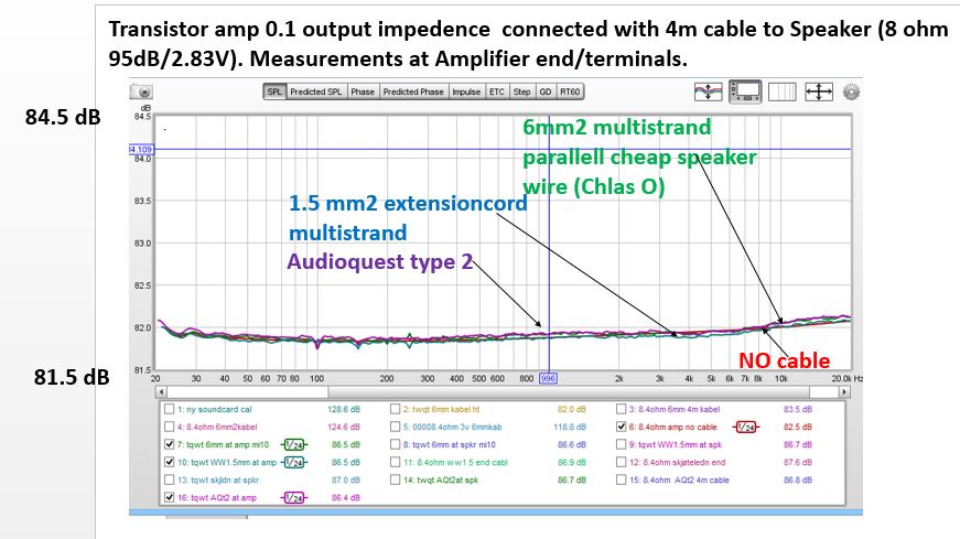

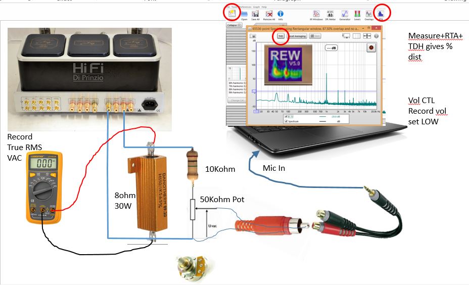

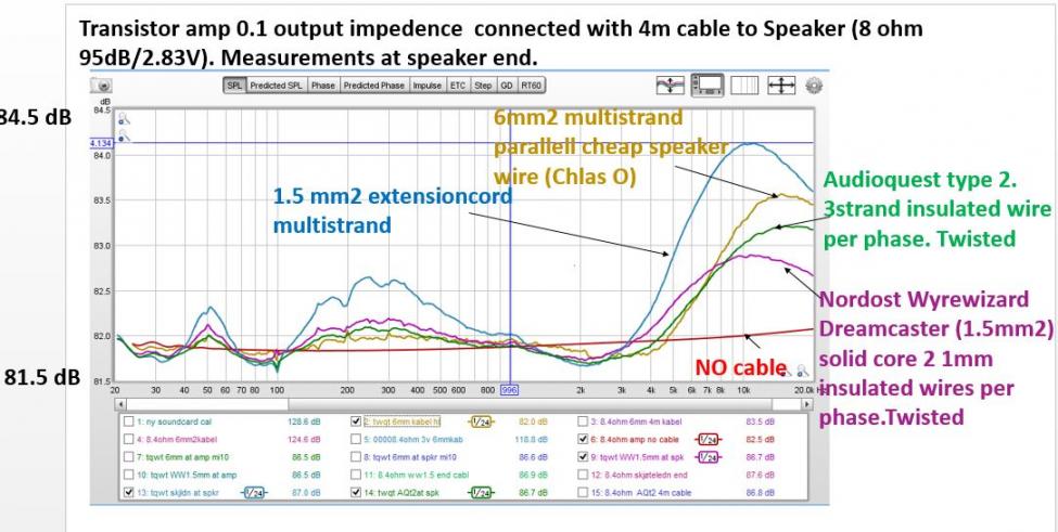

    OK folkens! Er dere klare for litt alternative fakta?
    Dag 1 med nye kabler:
    Det umiddelbare inntrykket ved å gå fra WireWysard Dreamcaster Nordordost (1.5mm2 per fase) på venstre kanal og 1.5mm skjøteledning på høyre kanal, og til Chlas Olson 6mm2, var mere fyldig bass og demping av cymbalene, ved neste sjekk med bytte tilbake var det mer usikkert om det var noen forskjell. Brukte kone som blindtester og hennes svar var at " Vanskelig å høre forskjell,,men er det noen forskjell er den første bedre ( 1.5mm2).
    Dag 2:
    Inspirert av en som la ut noen målerapport (en tråd jeg nå ikke finner igjen) gjorde deg noen amatørmessige målinger vha REW, PC, Tascam usb interface og noen sammenkoblede mostander og hjemmelagde overganger.
    Måling direkte på fortsterkerutgang vser at spenningen som avgis fra forsterkeren er upåvirket av kabel og inn på 8.4ohms/Høyttaler last, Dvs ulike kabler har ingen påviselig effekt, når man måler på forsterker utgangen.
    Så kobler jeg 4m kabel mellom forsterker og en 8.4ohms motstan, OG MÅLER I ENDEN AV KABELEN DVS VED MOTSTANDEN,
    Da fås en kurve som ligner de fra AES rapporten, men med større tendens til økende impedanse ved økende frekvenS. Ikke noe uforklarlig i dette.. 0,5dB økt impedanse ved 10 kHz verste tilfelle, det viille vært vanskelig å høre dette.

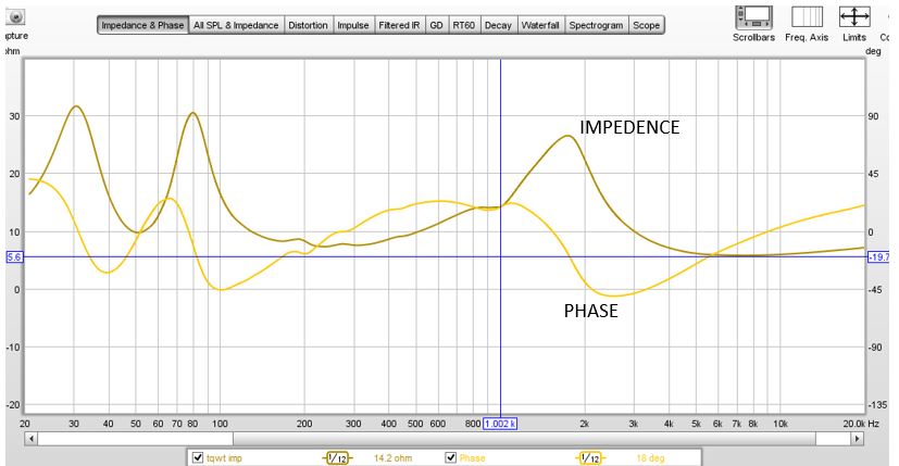

    Så bytter jeg ut motstanden i enden av kabelen med med en mer reell last, dvs min høyttaler.
    Det gir større utslag enn forventet....
    2dB økning i spenning ved 10 kHz bør være hørbart. Men forsterkeren kan ikke gi mere spenning siden intet er endret, dette betyr at spenningsøknigen skyldes reaktive krefter dvs kapacitanse og induktanse som samvirker og øker spenningen inn på høyttaleren. Hva dette gir av økt lydtrykk kan jeg for lite til å si noe om. Videre når jeg simulerer i LTspice får jeg på langt nær slike utslag.
    Det ser ut til at repsonsen til kabelen og effekten i en viss grad følger den elektriske fasen til høyttalerens impedanse..
    Og lytter jeg så er det vanskelig å avgjøre om det er forskjell eller ikke, noen ganger kan jeg tro det og andre ganger ikke, Uansett er forskjellene små. Det pussige er at det lyttemessige førsteinntrykket inntrykket jeg fikk av 6mm2 kabel er motsatt av hva målingene viser.
    Er ikke helt sikker på at måleustyret mitt er idiotsikkert og ikke påvirker resultatet. Litt rart at jeg kan få så klare ulikheter mellom kabler med en kjapp amatørmessig test, da burde kabelselgerne ikke ha noe problemer med å vise til det samme og underbygge sine produkter, men men målefakta fra leverandørene er det fint lite av.. AES rapprten gir noen ørsmå forskjeller mellom kabler og forsterker,men langt mindre enn jeg fikk her.
    Neste skritt blir å måle med mikrofon i rommet og se om oppfanget lyd endrer seg.
    Dag 2:
    Vis vedlegget 430524
    Vis vedlegget 430526
    Vis vedlegget 430528
    Vis vedlegget 430530
    Vis vedlegget 430533
    Vis vedlegget 430535
    Vis vedlegget 430543

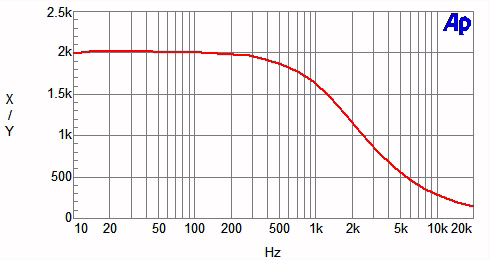

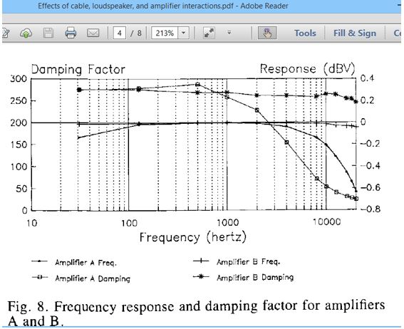

    Ingen woodoo som vist over.Det går ut på impedanser.
    Mitt effekttrinn`s utgangsimpedans,0,004 ohm.
    Dempefaktoren holder seg på 2000 opp til ca.200Hz,og er selv ved 20kHz på ca.200.
    Det samme gjelder nettimpedanser.
    Impedansen forsterker "ser" mot netteiers fordelingstrafo,
    dvs. nett/fordelingstrafo,kabel frem til sikringsskap,strømmåler,kurssikring,opplegg frem til stereo,
    nettkabel til forsterker.
    Større forandringer i disse ledd gir slike utslag.
    http://www.hifisentralen.no/forumet/mitt-anlegg-og-billedtra-der/72643-ymirs-audiofile-liv-26.html
    Forandringene blir lett hørbare når høyttaler/rom/akustikk er mest mulig optimal.
    Er ikke det tilfelle kan vel heller ikke dette fanges opp med mikrofon,
    noe som samsvarer med at en ikke klarer å høre forskjellen.
    Så da stemmer det at dersom det ikke høres,kan det heller ikke måles.

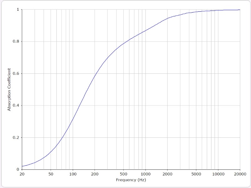

    Bjørn ("Orso")
    03.11.2008
    11.296
    2.903
    Med en slik foretrukket kurve der bassen er skrudd så mye opp forsvinner forskjellene.
    Når jeg prøver meg med en slik kurve i bassområdet blir det mørkt ,"grøtet",selv med to pakker 10cm rockfon i rommet.
    Vis vedlegget 430642
    Ser ikke grafen din, men 10 cm rockfon gjør svært lite i bassen uansett. I et lite rom så vil man oppnå omtrent denne effekten uten luftrom bak. 0,8 koeffisient man man regne som meget bra.
