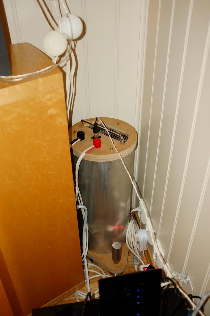

    F5T er bra saker
    F5 i tower edition. Åpen i bunn, og kjøleribbe innvendig. Lufting etter skorsteinsprinsippet, og ingen varme utenpå bortsett fra åpningen i toppen.
    Lite fotavtrykk på gulv passer meg bra, siden stereobenken er brukt til andre ting.
    Har ikke savnet rør-effekt etter disse kom i hus, men bruker rør i pre.

    F5T er bra saker

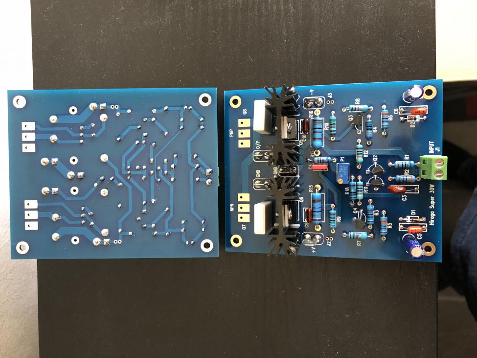

    Sitter å kikker litt på Hiraga, og dette kitet: https://m.ebay.com/itm/Hiraga-super...711630a99c428456fafffc2d43&_mwBanner=1&_rdt=1 er jo svært overkommelig, men hvor mye mer trenger jeg hvis en ser vekk fra koblinger og kabinett? Er det kun trafo (hvilke?) og utgangstranser som mangler? Eller må jeg ha buffer også?
    Du trenger trafo,likeretter,kondisbank og eventuelt speaker protection om du er redd for høyttalerene dine.
    Anbefaler ikke å gå opp til max spenning som er 35v dc
    De korten som du linker til virker perfekt,spiller utrolig bra og veldig oppløst i diskant/mellomtone..
    Men ulempen med hiraga 30w er at de virker ustabile når en nærmer seg 35v,best å holde seg under 30v dc
    Synes hiraga spiller mye bedre en feks f5 og f5t v2

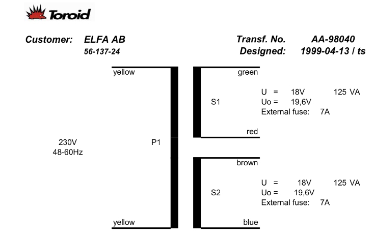

    Du kan bruke de kortene fra diy audio og bare dele i 2,men anbefaler å kjøpe noe som har litt mer plass til kondiser og mer uf pga lavere rippel fra strømforsyning.https://www.ebay.com/itm/Heavy-duty...558212?hash=item4aa9746804:g:ymUAAOxylhxRGEws
    Anbefaler trafo med speninng på 2x 18v til 22v min 160va per forsterker kort.
    For å få feks 24v dc i strømforsyningen så må du ha trafo på 18v ac så regnestykket blir etter likeretting og kondiser 18v ac x 1.41=24v dc.

    Er ikke 24v litt lite? Vil jeg ikke tape effekt da?
    Hvorfor x1.41 forresten?

    F5T er bra saker
    Vis vedlegget 496267
    Denne tower konfigurasjonen av F5 som jeg ikke har sett, hvor fant du dette?
    Dette er forskjellen på RMS spenning og peak spenning. I kontakta, som er oppgitt til 230V, så er peak spenninga 230 x 1.414 = 325V. Om du skal gå ifrå peak til RMS, så blir det å gange med 0.707 slik som i linken under:
    https://en.wikipedia.org/wiki/Root_mean_square#/media/File:Sine_wave_voltages.svg
    Det er desse peakene som kondensator glatter mellom, derfor vil den glatta spenninga bli omtrent trafospenning x 1.4. Men du må også trekke frå likerettarspenninga, normalt 1.1 -1.5V, deretter rippelspenninga ved maks last. Denne vil minke med aukande kondensatorverdi, altså har du meir brukbar spenning tilgjengeleg dersom kondensatorane er større, og du kan fiske ut litt meir effekt.
