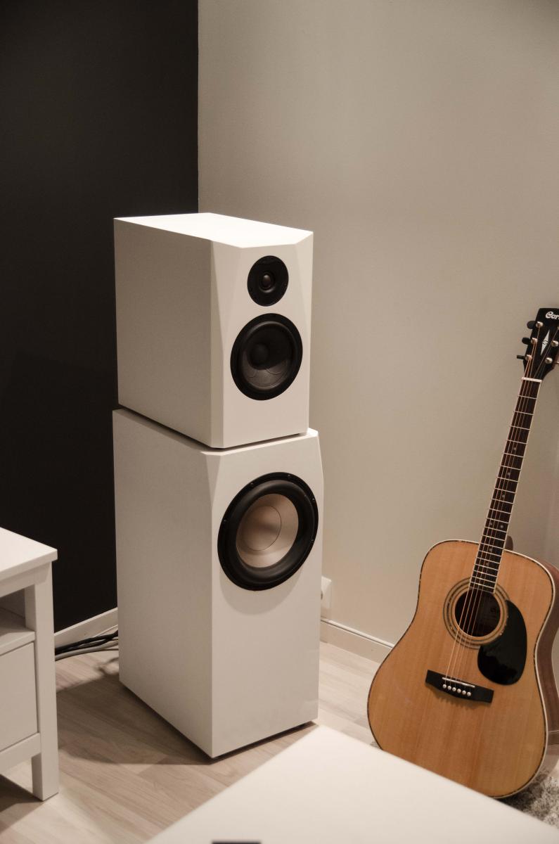

For et års tid siden bygget jeg disse:
Høyttalerne, altså. Gitaren kan jeg neppe skryte på meg å ha bygget.
D3004/662000 i topp, 18WU/4741T00 i midten og L26ROY i lukket kammer nederst. Øvre frontbaffel løst basert på Troels Gravesens eksperimenter med disse driverene. Øvre kammer er tunet til ca 36Hz og låter noenlunde akseptabelt selv uten drahjelp fra bassene. Kabinettene er dog nesten like dype som høye og dermed ekstremt utsatt for stående bølger et stykke ned i mellomtoneregionen. Dette temmes i dag med EQ, men skal på sikt temmes fysisk med en MKII med litt mer gjennomtenkt intern demping og muligens skrå bakvegg.

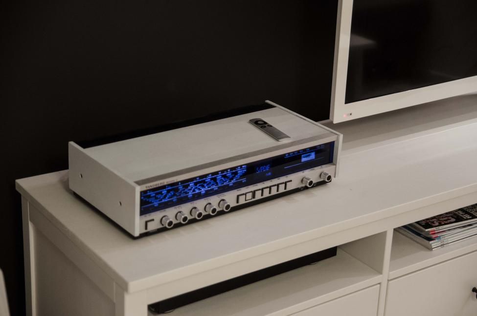

Høyttalerene er aktivt delte, av denne:
.. Ulv i fåreklær. Chassis av en gammel sølvsuper 12, hvor alt innhold er røsket ut med vold, treplatene lakkert matt hvite, og innhold erstattet av en WAF Najda DSP og en RaspberryPi. RPIen leverer musikk over I2S til Najda, som håndterer source selection, XO/EQ og volum (Analogt, digitalstyrt). DSPen har mulighet for ren FIR-operasjon, men jeg bruker pr idag kun ordinære IIR-filtere til både XO og EQ. I utgangspunktet styres denne av en haug knapper og et HD44780-display, men utvikler har lovet meg at den med kommende firmware skal kunne styres via SPI, hvorpå RaspberryPien kommer til å ta over kontrollen. Mange timer med softwareutvikling foran meg til høsten her.

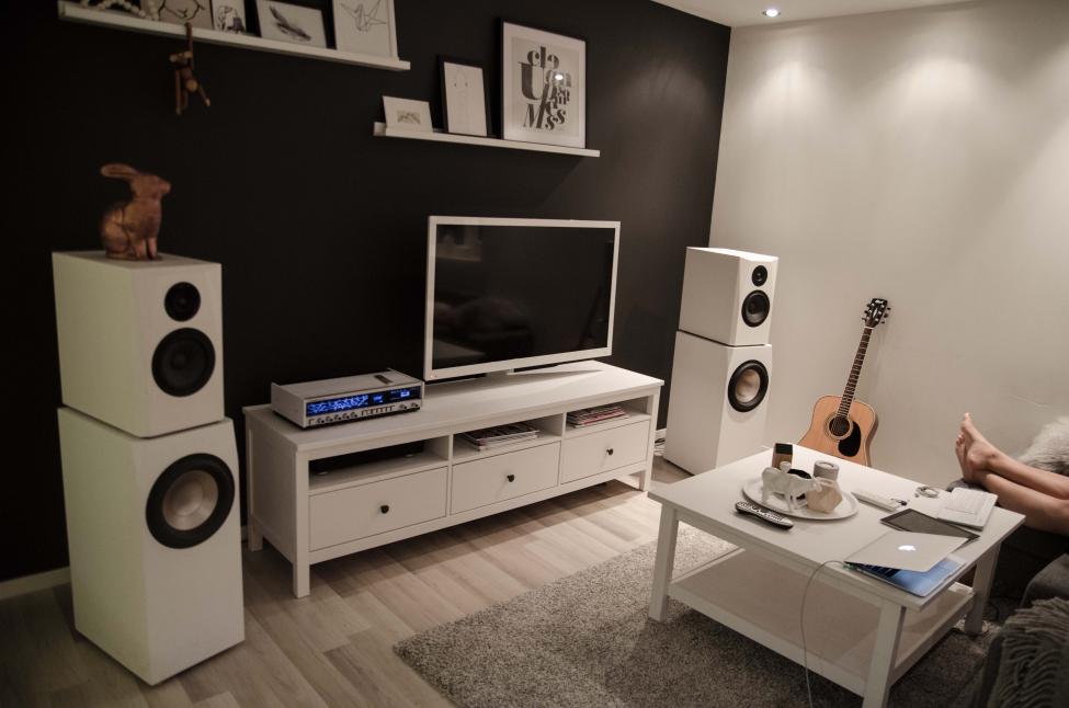

Et overblikk:
Under Sølvsuperen skimter man såvidt det som må sies å være kjedens svakeste ledd; Forsterkeren. 6stk forsterkerkanaler leveres av 3stk IcePower 50ASX2-moduler. You read that right; Selv bassene er drevet av 50ASX2-kanaler og har dermed den nette sum av ca 45WPC å ta av. Det har fungert overraskende greit til nå, men det merkes at L26ROYene kan bedre med mer krefter.

Innholdet i Sølvsuper-kabinettet består av to ting:
- En RaspberryPi; en bitteliten PC, som jeg har satt opp til å spille musikk.
- En WAF Najda, et magisk DIY-produkt som fungerer som preamp, aktivt delefilter og EQ.
RaspberryPien lever musikk til Najda over I2S, en lydprotokoll mest brukt internt mellom komponenter på en PCB, men som også kan brukes mellom komponenter som dette, om man vet noenlunde hva man gjør. Ingen konvertering til SPDIF og tilbake.
Har også en SPDIF inn fra en annen medie-PC, for film-/tv-lyd når det er nødvendig.
DSPen kan arbeide i FIR eller IIR-modus. Å forklare forskjellen blir noe vrient da det er et felt jeg kommer til kort på selv, men la meg prøve:
I IIR-modus opererer enheten med 'ordinære' filtere, i stor grad ekvivalent til analoge/passive delefiltere. Enhver filter-operasjon i et IIR-filter vil ha nøyaktig samme transfer-funksjon og faseforskyvninger som et passivt filter med samme parametere. MiniDSP og lignende opererer KUN i IIR
I FIR-modus tas andre verktøy til bruk for å filtrere/dele/EQe. I stedet for den tradisjonelle filtermetodikkes brukes Fourier Transform-koeffisienter, for de som husker begrepet fra matematikksalene på uni. Disse gjør at en løsrives fra de "ordinære" parameterene en er vandt til å oprerer med ved delefiltere og parametrisk EQ. Fordelene med en slik løsning kontra ordinær IIR er f.eks at du kan drive EQing ned til ekstrem detalj (Romkorreksjon f.eks), bedrive delefiltere med ekstreme slopes (24db/Oct? prøv 240db/oct) - Og det helt uten faseforskyvning. Bakdelene er det dog noe værre med; Det krever ekstremt mye mer prosesseringskraft enn IIR-filtrering, og det introduserer et delay (På alt fra 50-1000ms) i signalbanen, hvor IIR-metodene ikke nødvendigvis induserer mer enn en enkelt sample (0.01ms ved 96khz). Det gjør f.eks FIR-filtrering helt ubrukelig i live-sammenheng, men finfint hjemme i stua.
Utvikleren av Najda-prosessoren har lovet at det snart kommer en firmware-versjon som tillater både IIR-filtere og FIR-koeffisienter i samme config, som i praksis vil tillate ordinære crossovers samtidig som du også kan injiserere dødsens presise romkorreksjoner.
Denne er laget for å styres av noen knapper og et ordinært LCD-display (Google hd44780 1602), for å styre standardfunksjoner som kildevalg, etc. Men i pipelinen hos utvikleren finnes også SPI-kontroll, som gjør at jeg kan gjøre alt det jeg ellers ville gjort via knapper på frontpanelet, og få feedbacken jeg ellers ville fått på HD44780-displayet, via en seriellprotokoll istedet. Mer om dette ved en senere anledning!
Bedre? :)
