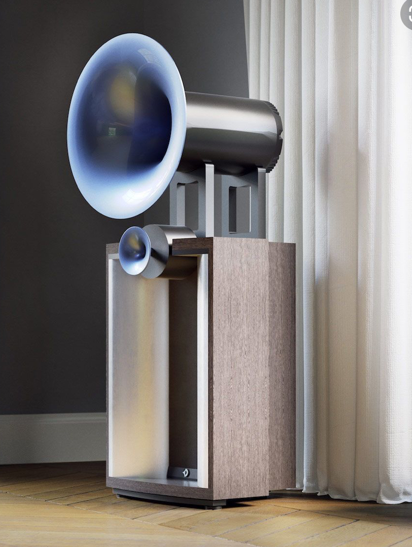

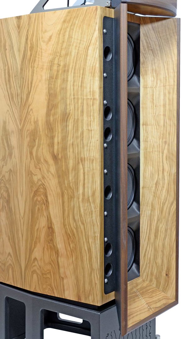

Har dette en funksjon eller er det bare estetisk?
  • Hornlyd
    Musikkglad
    01.04.2005
    19.753
    10.548
    Tenker på bassvingene.
    Selv ville jeg f eks hatt bassene lenger ned mot gulvet?
    Sivilaudiofil og Master Baiter
    55.199
    101.659
    I såfall marginal effekt da dim. er rimelig begrenset. Mest design men ganske coole

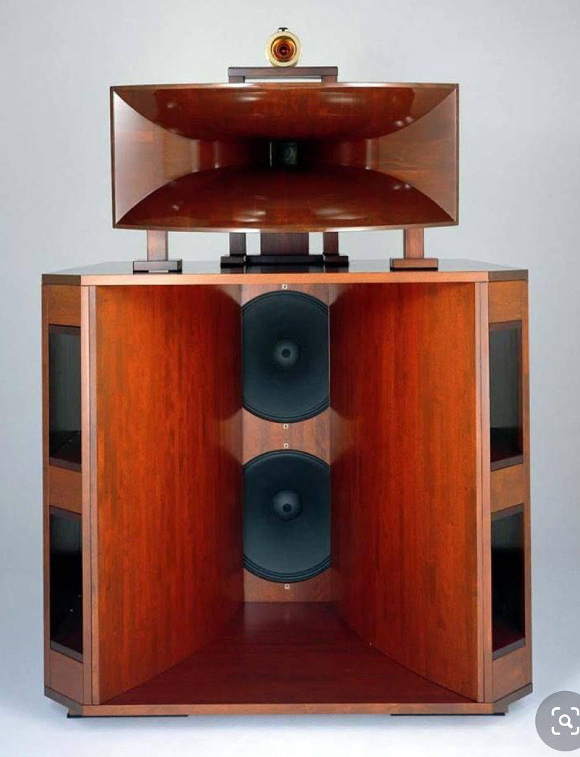

    Jeg snakket med en fra Avantegarde om Mezzo for noen år siden på Oslo Hifi Center. Den blir beskrevet som en «full range hornhøyttaler». Bassene er delt ved 170 Hz. Jeg spurte hvordan/på hvilken måte? Han sa det hadde med impedansen samt drahjelp fra gulvet.
    Litt friskt beskrevet.
    Emokid sine midbass har derimot digre vinger og der kan man vel si at gulvet er en del av hornet?
    Bjørn ("Orso")
    03.11.2008
    11.296
    2.903
    Dårlig implementert hornkontur IMO, men er kanskje bedre enn ingenting da man i alle fall forlenger spredningen horisontalt noe nedover i frekvens. Hvor er målingene 😉
    MarkusH

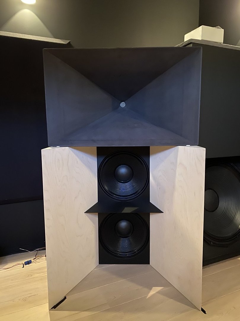

    Er det noe fordel med vingene ved basselementene? Eller fungerer elementene kun i en slags "hornladning"?

    Men vil man få diffraksjon oppover i øvre midbass/mellomtonen?

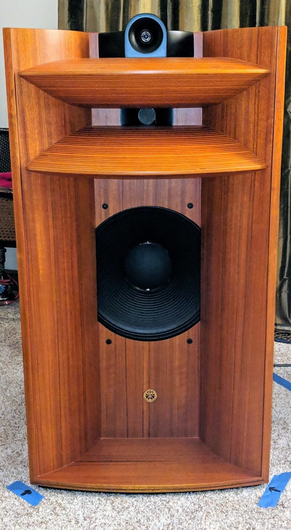

    Noen varianter til.
    Den luksuriøse bassreflekshybriden har noe for seg.
    Jeg hadde et Altec bassrefleks-frontlada horn en gang med 15 tommer som spilte fra hhv 50-200 og 200 til snaue 1000 Hz.

    Ja, du får loading av driver, mer eller mindre ned til et vist punkt :)
    Avhengig av utforming selvsagt.

    Og det er jo egentlig uheldig på en slik høyttaler da det blir mindre nivå på bassen lenger ned
    oks81
    29.10.2012
    12.777
    11.219
    Hjemme
    Det blir litt slik ja på det jeg har simulert.
    Et annet problem er at en ønsker to forskjellige egenskap fra samme driver.
    En egenskap til bassrefleks, en annen til horn i midbass/mellomtone.

    raumrhorn
    21.12.2016
    57
    146
    Raumariki

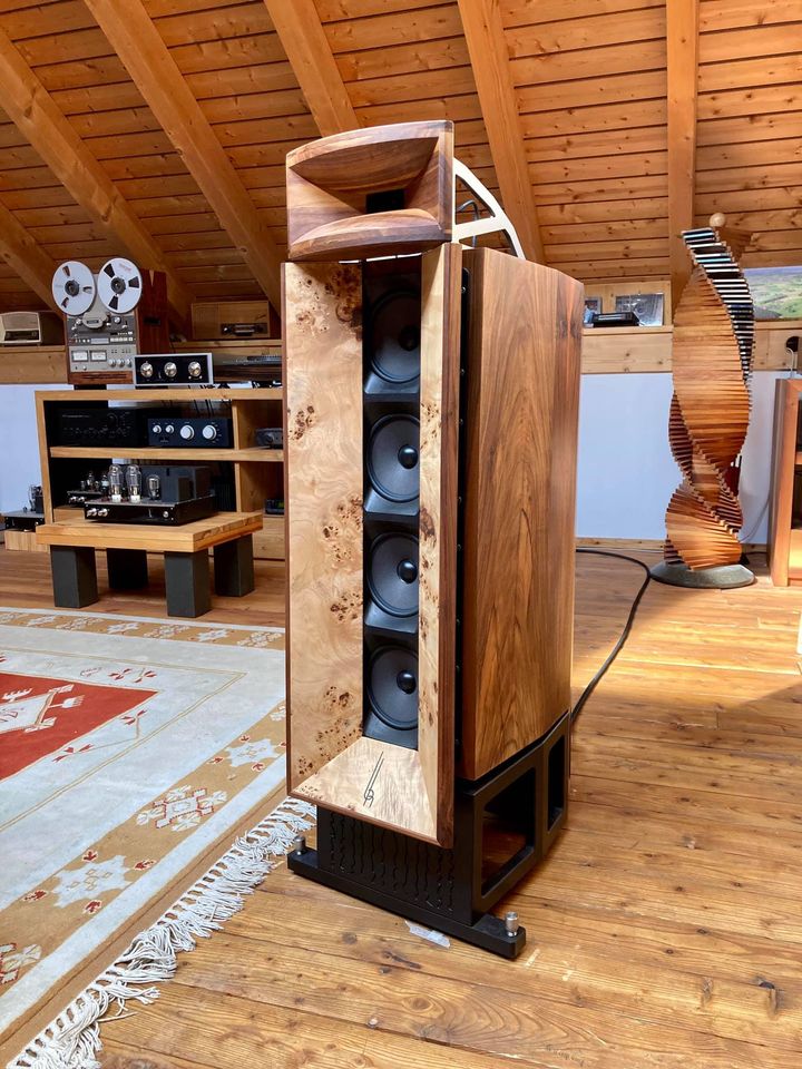

    Vingene til Blumenhofer Acoustics 4 x 17 P har en klar funksjon og det er å matche hornet på toppen. Dette er jo en hybrid-høyttaler, der de 12 bassrefleksportene tar seg av de laveste frekvensenen. Hornvingene er derfor ikke ment å lade lavest ned i frekvens.
