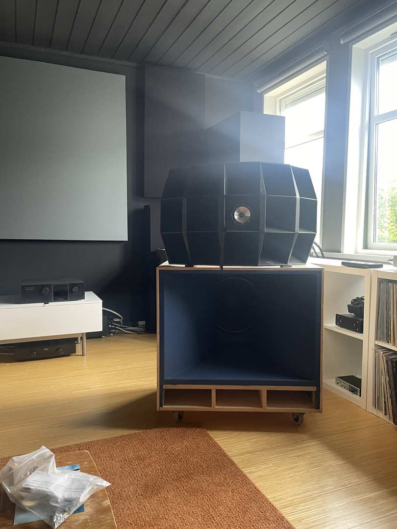

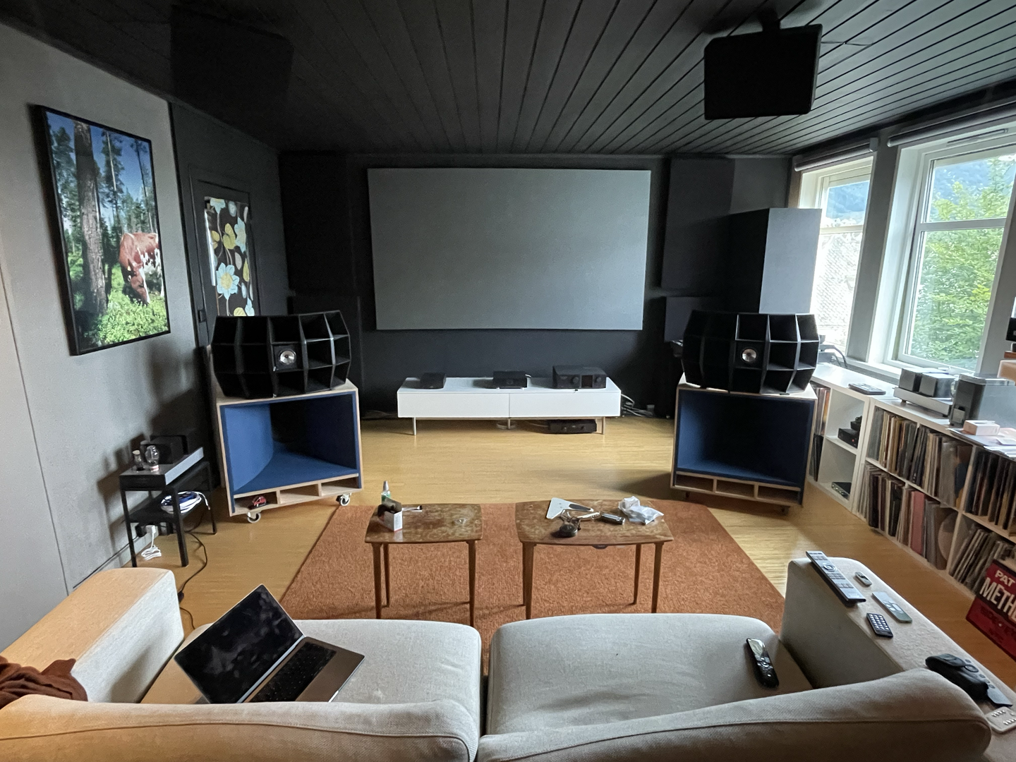

Etter å ha spilt på nåværende høyttalere i noen år er det klart at neste steg "videre" er bedre midbass. Jeg har etter egen smak veldig bra lyd fra 700Hz og opp med Klug 15 cellers horn (Faital pro HF1460 driver) der jeg har montert en Coral supertweeter i den midterste cellen. Det har blitt fryktelig mange iterasjoner av delefilter og eq, men nå sitter det skikkelig! Det blir da ganske tydelig at mine modifiserte Altec 828 kasser med GPA 515G ikke helt klarer å henge med. De er kappet ned så de har ca samme volum som Altec 816, og er forsterket på alle bauger og kanter. Det låter varmt og fint, men ganske ullent i forhold til de veldig åpne toppene.
Så...er det noen som har gode råd, og kan tipse om relativt ferdigtygde løsninger som kan gi mer smekk mellom 100-700Hz ca? Gjerne i nogenlunde samme størrelse som dagens kasser (80x70x60), men de kan fint avvike innen rimelighetens grenser. Rommet er ganske lite, ca 32kvm.
Elementer som er tilgjengelige er 515g, 12 toms Altec som kan rekones til 414a og Monacor SP15/300PA, men jeg er ikke redd for å handle noe annet.
Det skal dog legges til at jeg hverken har voldsomme snekkerferdigheter eller ubegrenset investeringsvilje, så noe så voldsomt som f.eks Haglund sine kreasjoner blir det neppe.

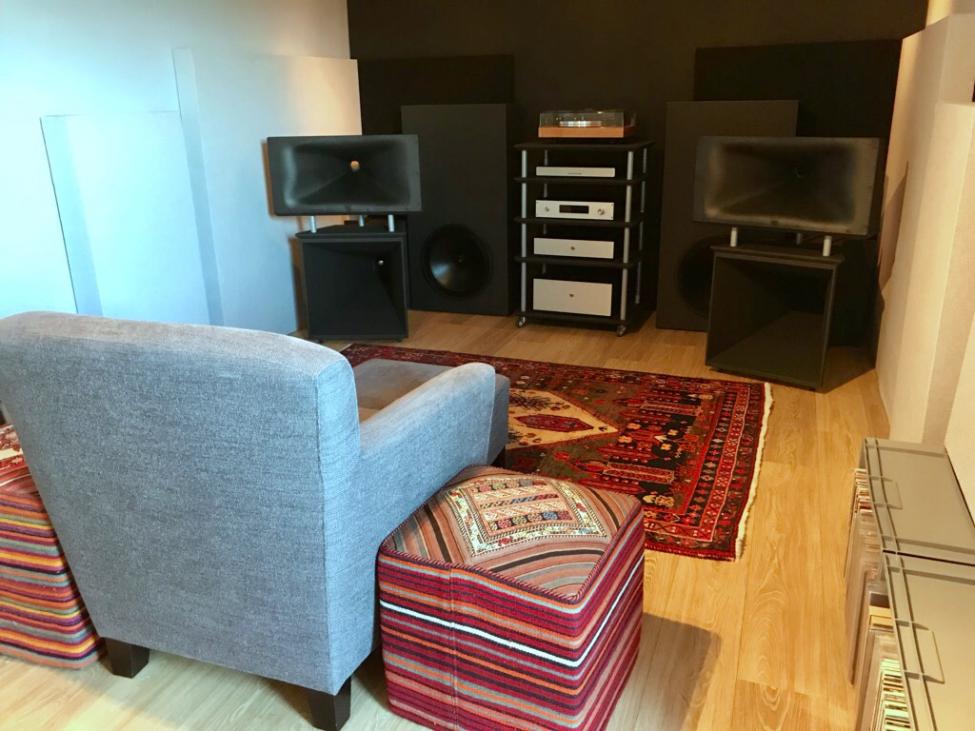

Rommet er ikke helt symmetrisk, så det vil nok ikke hjelpe å fjerne platehyllene. På den andre siden står høyttaleren nesten kloss i veggen. Dessuten har jeg en del plater som må bo et sted. De to 2x4 som er på den veggen er bare 40% av de totale platehyllene i rommet, men vil slite med å finne annen plass til de. Men en meter bredde skal jeg nok få til.
Bilde for å illustrere. Beklager rotet!

Flott rom.
Kloss til sidevegg gjør forresten ingenting for et horn med kontrollert og tilstrekkelig smal direktivitet. Det er faktisk den eneste høyttalerdesignet som ikke lar seg affisere av det, men drar også fordel av det.
