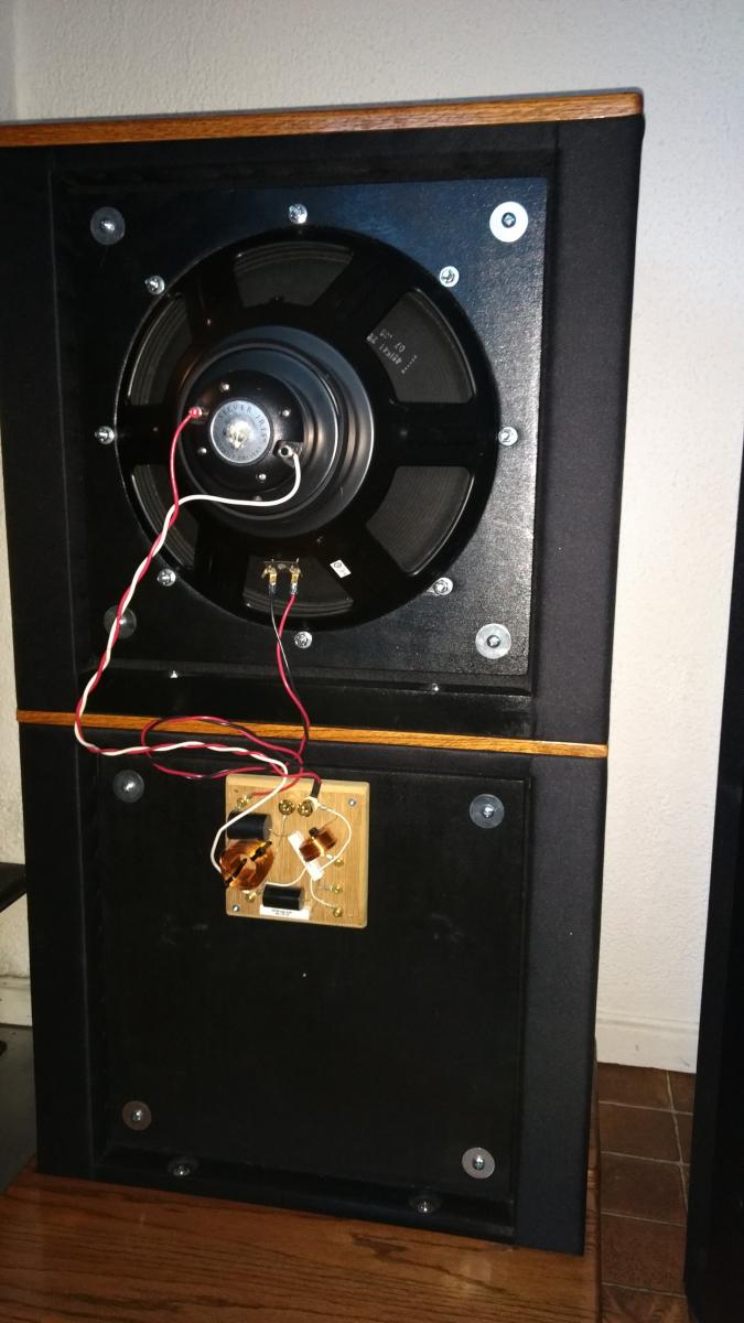

Hei. Hvilket bass-element kan jeg putte i den ledige modulen nederst på disse? Og hva trenger man av delefilter osv.
Ønsker litt mer trykk. Greit om elementer ikke koster over 3000,- pr stk.
Går det ann å unngå en aktiv-bass løsning så er det et pluss.

Nå har dessverre Hawthorne sluttet med salg av høytalere og elementer, men elementene ble hvertfall laget av Eminence.
Vil tro det finnes noe lignende i Eminence sin portefølje, Hawthorne brukte å anbefale aktiv deling via en plateforsterkerne/subforsterker og dele rundt femti og la de spille i mono da lyden ikke er retningsbestemt så langt ned i frekvens.

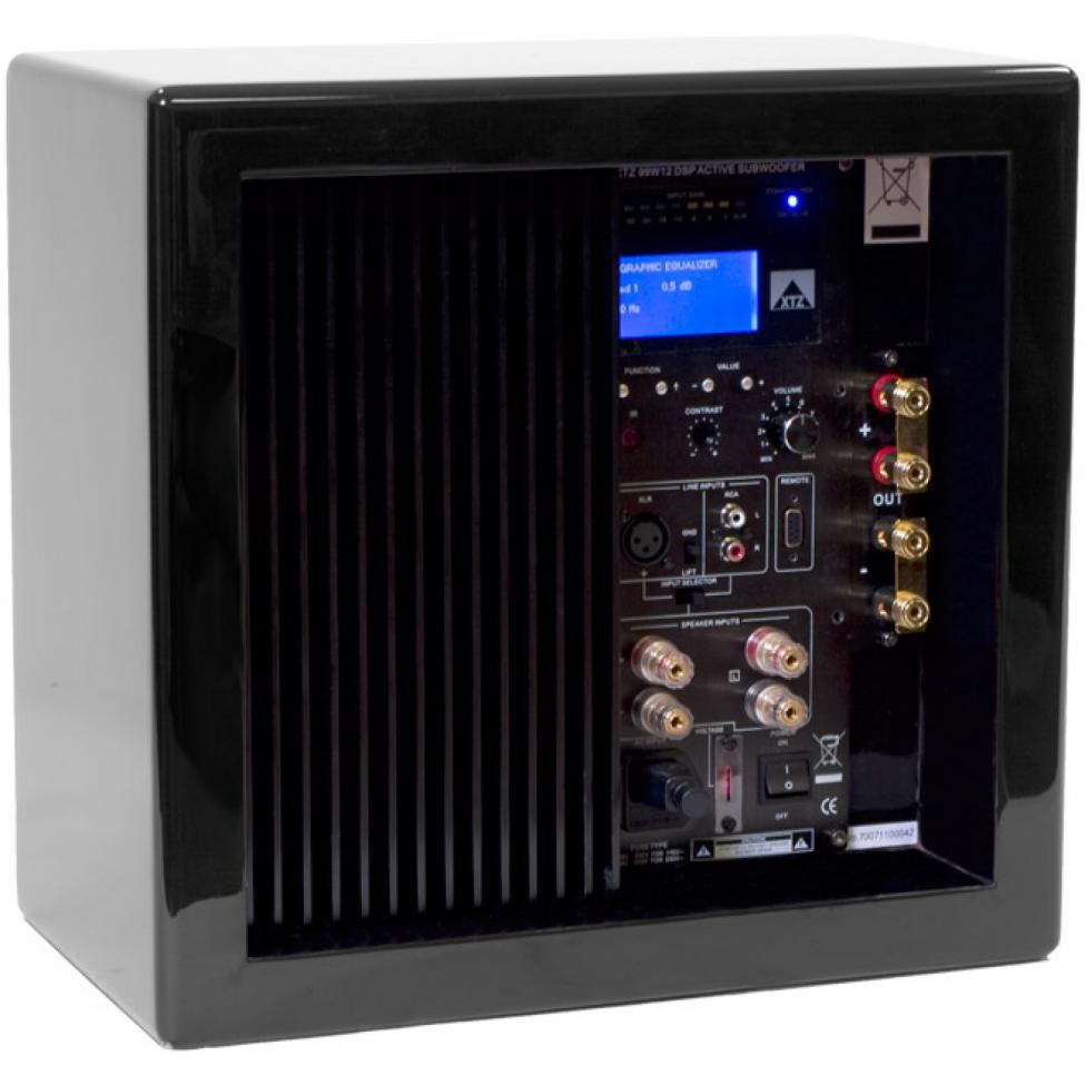

Er det noen i Norge som selger plateforsterkere? Er avhengig av høynivå om det her skal funke for meg.
Zeitgeist
28.01.2013
1.509
1.573
Melhus
Et annet alternativ kan jo være å få tak i xtz sub amp 1dsp
