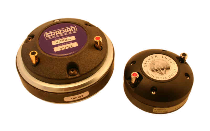

    Radian tweeter?
    SannaX
    20.02.2007
    1.324
    204
    Radian Pb475. Det er denne som brukes av Hawthorne i Sterlingversjonen. Her et bilde av begge diskantene.

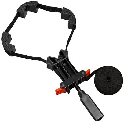

    Brukte tre stk av denne båndtvingen fra Biltema. Strammet opp forsiktig så plata ikke skulle ryke i slissene. Viktig også å ikke stramme for mye.
    Det vil gjøre at man presser slissene for hardt mot hverandre, og dermed får man forskjellig krumming på de to bafflene. Trelim i slissene så sitter det som støpt.
    Når alt er tørket vil baffelen både ha litt kanter foran og bak pga bøyingen. Bak bør man sparkle og foran må man pusse. Litt vanskelig å forklare, men du skjønner det når du ser det.
    Det er også viktig at slissene på de to bafflene har akkurat lik avstand, og at begge bafflene er likt opptegnet.

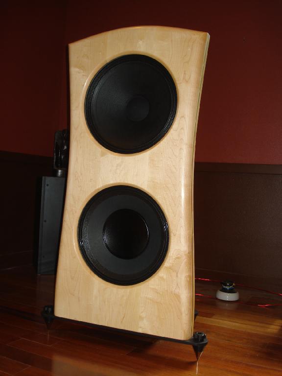

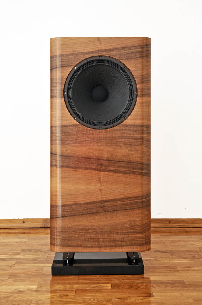

    Har funnet noen bilder av pent utførte bygginger, slik som denne:
    Eller denne:
    Forresten, tror jeg at jeg fant dine høyttalere lengst frem i tråden der... ;D
