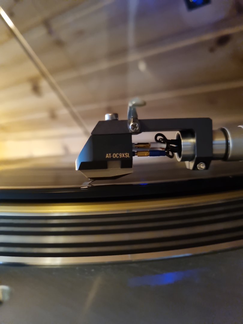

Audio-Technica sine to toppserien er bra ja.
AT-LHxx/OCC er kun til pickuper uten gjenger.
AT-LHxxH fungerer til alle.
Begge typene er til armer som ikke er rette.
