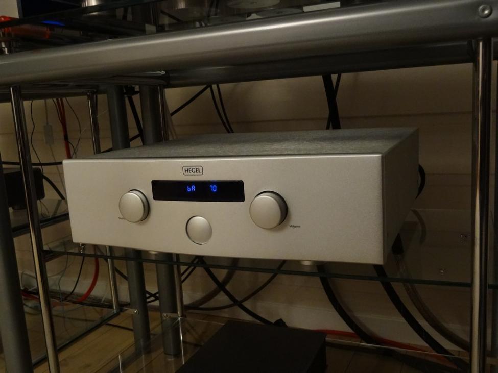

Min H200 har av og til blitt så varm at beskyttelsekretsløpet har blitt aktivert. Dette med volumkontrollen på rundt 75 i displayet. Når jeg tar på forsterkeren er den glovarm. Etter ca. 10 minutter er temperaturen falt såpass at den kobler inn igjen og alt fungerer som normalt.
Er kjøleribbene rett og slett underdimensjonerte på denne 200Watt/8 ohm forsterkeren, kombinert med dårlig luftgjennomstrømming p.g.a. det temmelig tette dekselet?
Til orientering er høyttalerene 6 ohm, (Pioneer S3-EX), noe som vel drar mer effekt ut av forsterkeren enn 8 ohms høyttalere.

Hvordan er forsterkeren plassert, med tanke på luft rundt?
Antar at du får bedre svar ved å sende en mail til Hegel forresten :)

En annen spurte, men fikk ikke svar. Hvordan er den plassert? 75 på displayet bør gi veldig høyt volum på høyttalerne dine...
Rikelig med luft både over (20cm) og på sidene. Og 75 på displayet er temmelig høyt her. Selv med 6 dB dempingpå XLR-inngangen og bruk av ekstern DAC med 4V ut på balanserte utganger.

Hvordan er det med lufttempen under ribbene (og forsterkeren) og hvordan er luftgjennomstrømningen rundt forsterkeren? Er det vegger på sidene og bak eller kun lukket under og over? Har aldri opplevd H200 som en varm forsterker, selv når vi kjørte i mange timer med volumkontrollen rundt 80 på et set Usher CP8571 i mange timer hos en kamerat som hadde den.

Det der er bra nok klaring for den forsterkeren der, har hatt en selv og opplevde den aldri som veldig varm i grunn. Hadde mindre klaring over også, men spilte muligens ikke på ditt volum så ofte :p
