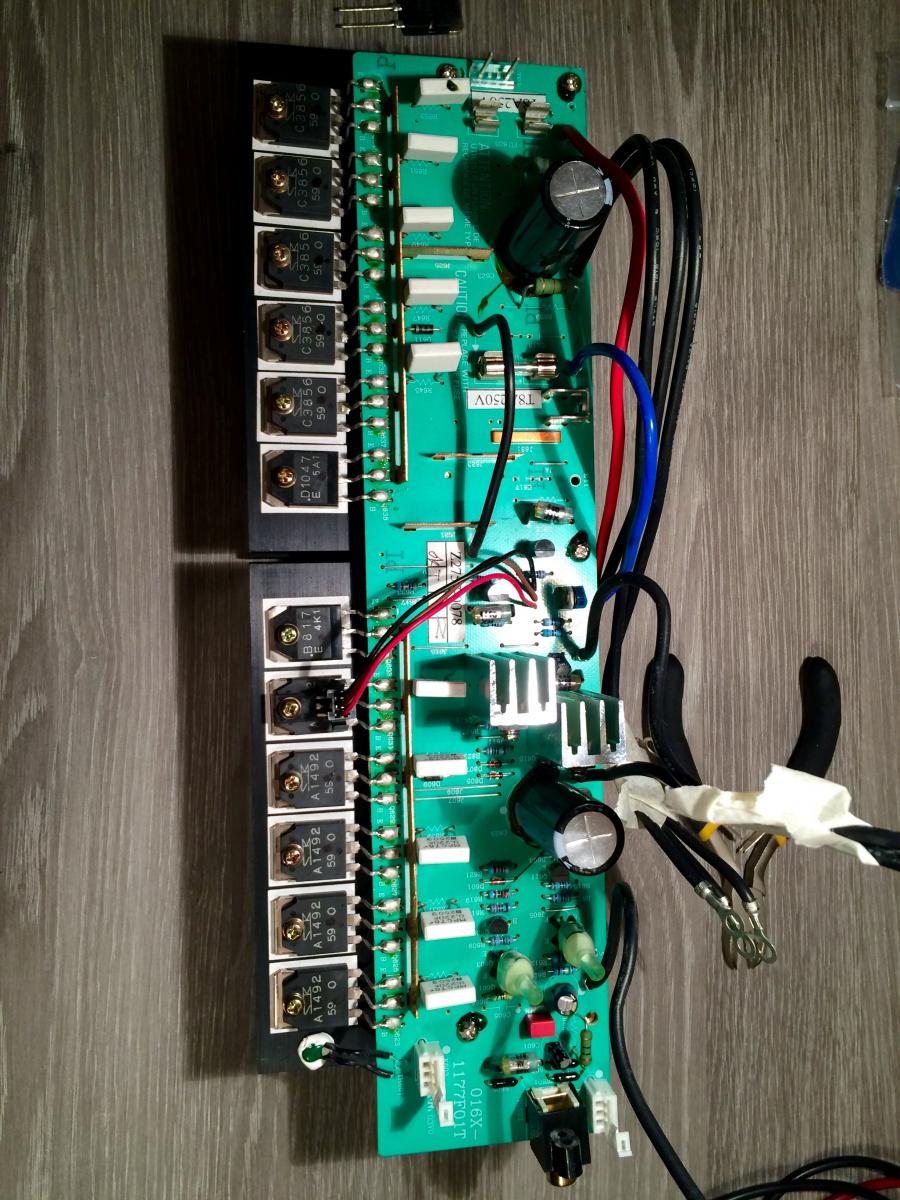

Har en Rotel RB1080 effektforsterker som la ut sikring på venstre kanal forleden.
Dette har skjedd før, for et halvt år sien ca, men da har det vært enkelt og greit å bytte sikring.
Nå ryker en av to sikringer igjen når jeg bytter. Litt tilfeldig hvilken av disse som ryker men, den går umiddelbart.
Leverte den inn til et firma her i Kr.sand for rep, men fikk den igjen med beskjed om at utgangstransistorene var deffekte.
Det er paralellkoblede matchede transistorer i denne, og det kunne ikke dette verkstedet skaffe.
De henviste meg til Dalens.
Tung sak dette, så ikke så enkelt å få sendt av gårde uten at det koster skjorta, så håpet jeg kunne få litt hjelp til selvhjelp, eller et tips om folk som kan hjelpe her sør.
Etter et kjapt søk på ebay, finner jeg transistorene (Jeg har lest verdier ut av skjema)
Hva mer må foretas enn å bytte disse? Må det justeres opp ved hjelp occilioscop?
Kan det være andre komponenter som må skiftes samtidig?
Finner et par alternativer på ebay, det ene 4 ganger så dyrt som det andre, er der god og dårlig kvalitet ute og går her?

Har lest meg opp manualen, og justere bias har jeg aldri gjort, så det får jeg sikkert til..... eller få rhjelp til.
Men har funnet målepunktene, og hva verdi det skal være. multimeter har jeg tilgang på.
Men blir litt i stuss over alle disse transistorene.

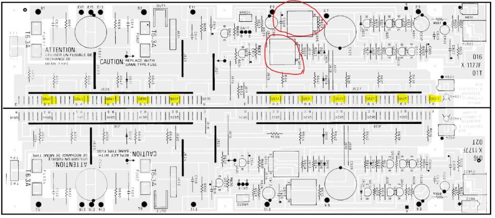

Regner med at siden det er kun venstre som er død, så bytter jeg kun på denne side?
De er vel ikke paret med de på høyre kanal?
Noen som har bry å gi meg dette med små teskjeer, er ikke helt dreven i det her :)
Legger ut bilde fra printlayout, og lurer på om jeg må bytte alle de jeg har markert med gult og de som er ringet inne med rødt.

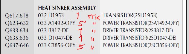

Snapshot av de aktuelle transistorene fra komponentlisten også.

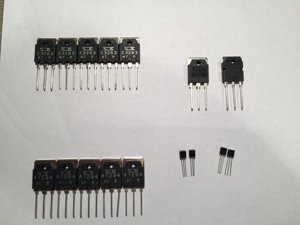

Må spør meg litt føre igjen, komponenter er ankommet.
Har fått komponenter fra Neby nå, og de store er greie, de har kontroll på.
Han på Neby slang med noen små til ingangen også, men de har andre nummer enn originalt.
Anta at det er de som sitter i krympestrømpe, og det skal i følge skjema være type 2SC2362K-FG og de andre er 2SA1016K-FG
De jeg har fått heter TCSC2240GR og TCSA970
Henger dette på greip?
Vet at a skal erstattes med a, men relativ blank på om dette er riktig.
Skjønte at det ikke var 100% sikkert at jeg trengte bytte disse, men han slang de liksom med.
Der sitter 3 av hver type i forsterker, men jeg fikk bare to av hver... Er det da de to i krympestrømpen som er mest sannsynlig å bytte?
