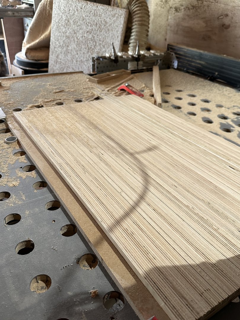

    En liten toveis sak skal lages
    Så da er det på sin plass å kutte til emner i passe lengder
    deretter passe på at de blir i rett tykkelse
    deretter lime det sammen
    og gi det et lite stykke olje
    da får man endeved kryssfiner emner til fronter på disse småboksene som har fint fargespill og passe homogent mønster.
