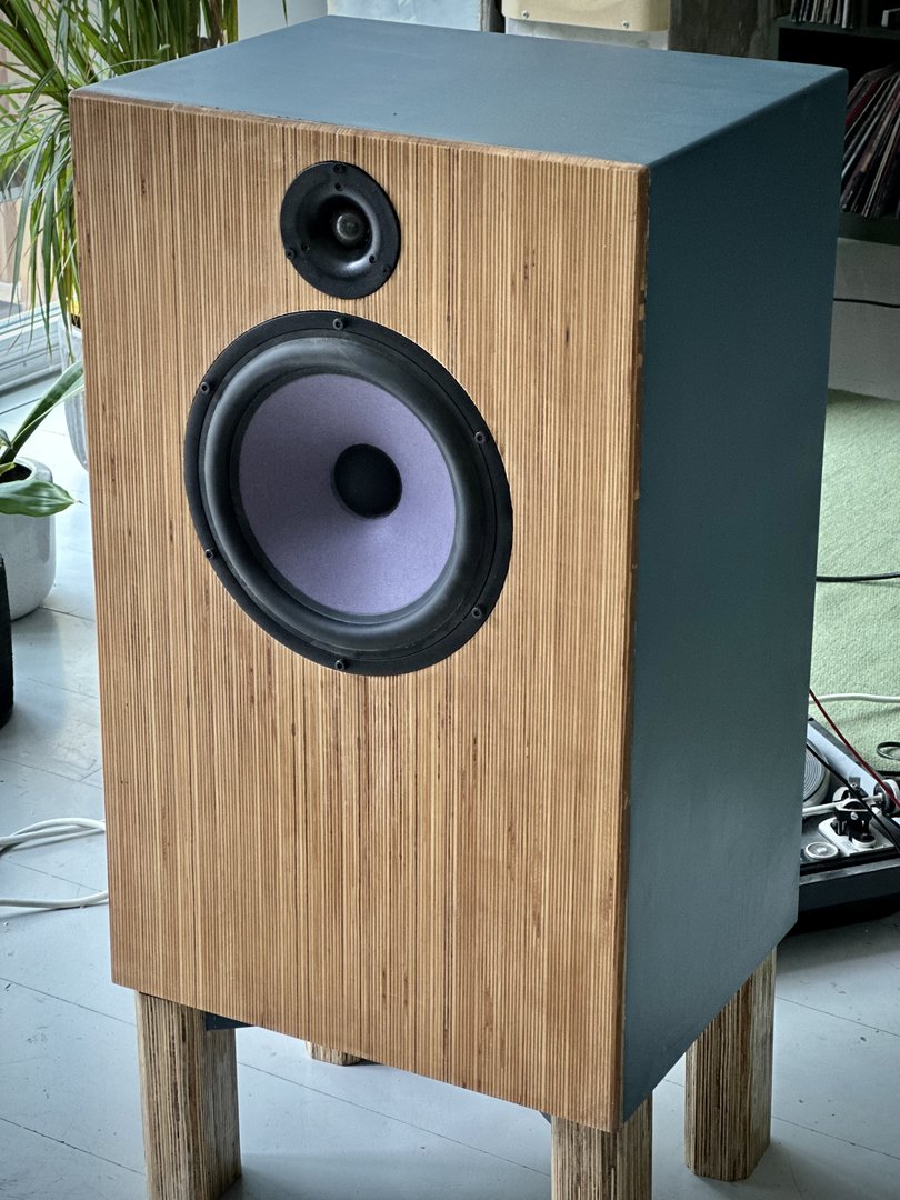

    I all beskjednhet så er denne høyttaleren et samarbeidsprosjekt mellom meg og H.R med fresen.
    H.R ville kjøre fres så da fant vi på å lage noen skoeske høyttalere, som vi da har gitt navnet "Skoesken".
    På bildet er prototypen som da skal sendes over i posten så undertegnede skal gjøre sitt beste for å komponere passivt filter til og testspille.
    Bestykningen er Seas DXT diskanter og en B&C 5" bassmellomtone.
    Sokkelen til høyttaleren har eget rom til filteret så dette ikke skal gå utover kassevolumet. Og om ting må endres er det enkelt å gjøre det.
    Evt. om en vil kjøre aktivt/DSP så kan hele filteret taes vekk og bare plassere en enkel beskyttelseskondis på diskanten.
    H.R har tegnet, tesfrest, limt og lakkert, alt for å kunne teste at ting skal bli så bra som mulig, og det har vert morro å følge prosessen!
    Kassene er avrundet bakover og med avstivninger, så dette skal bli knallstivt.
    Håper filtrering går bra og vil rettferdiggjøre alt arbeidet som H.R har lagt ned i å prosjektere og bygge kassene!

    Godt gjort, de ble veldig fine 😊
    Et lite spørsmål: Er det vurdert å ha benene svarte, som elementene? Tror høyttalerne da ville fått et lettere uttrykk, og den flotte fronten hadde stått enda tydeligere frem uten visuell konkurranse fra benene. Ikke meningen å blande meg, men tenkte bare jeg måtte spørre i tilfellet det ikke var vurdert.

    Lov og spørre. Hva er det med svarte ben?
    sort er og blir kjedelig. Men angrer litt på valg av bein for de var så tørre i fineeren så de sugde til seg olje mer en en skulle ønske.
    en dag så får jeg gjøre alvor av stabiliseringsvæske og vakuum

    Takk for svar. Jeg forklarte vel hvorfor jeg mente svarte ben kunne fungert bra, men skal ikke mase mer om det. Du har tydeligvis tenkt over dette og gjort et bevisst valg 😊

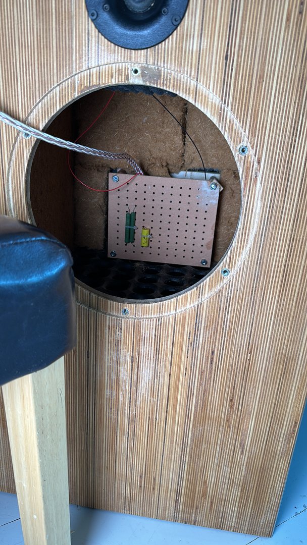

    Da er Skoeske prototypen komt frem for måling og filtermekk.
    Impedansmåling med DATS og nærfeltsmålinger for å videre simulere i Vituix.
    Deling treffer godt med LR4 2,7khz.
    Dyp suckout med diskant i motfase.
    Denne har seriemotstand for å tilpasse avrulling i bassen, B&C driveren er ganske spenstig ved tuning, så en roer den med seriemotstand ved tuning og mellomtoneområdet.
    En kan da også tune litt klangbalanse med endre litt på verdi.
    Diskanten har bare en enkel parallelmotstand som en kan forandre litt på for om skal ha den lysere eller mørkere.
    Foreløbig bare en høyttaler i drift, venter på mer deler, før filter skal bygges inn i sokkel på begge.
    Port tuning er forøvrig 47hz.

    Vi er nå 4stk som skal ha hvert vårt par, det er trivelig!
    Da går fresen til HR for fulle mugger, en kan ikke risikere at den blir stående å støve ned...! :)
    Har spilt en god del timer på prototypene. Filteret virker fungere bra.
    Det er uhyre vanskelig å skulle voice en høyttaler når en er egentlig alene og i egen stue, der en gjerne skal ta hensyn til alle mulige slags rom og preferanser.
    Trur det er noenlunde, uansett er det en sterk anbefaling å i det minste ha forsterkere med tonekontroller så en kan balansere litt om det ikke treffer helt.
    Forøvrig så er prototype kassene så bra bygget av HR at de kommer til å ha driverne og beholde livets rett.
    Gleder meg til de skikkelige kassene kommer!
    Utrolig hvor morro det går an å ha med en bitteliten skoeske av en høyttaler :)
