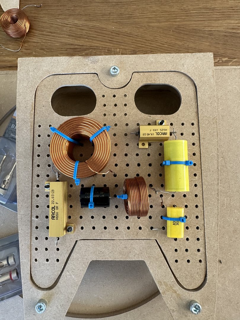

    Det er en glede å jobbe med filter under slike forhold!

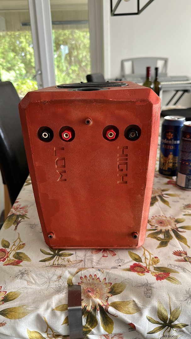

    Og en kan enkelt fjerne det om vil kjøre aktiv deling. Men det er nå en gang ganske lite praktisk da en slik liten høyttaler fortjener et passivt filter og kan da enkelt kobles til en forsterker.

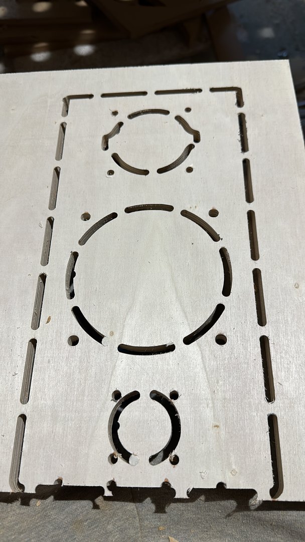

    Omsider fått lyd i disse småtassene. Å gjøre slikt med oks er ikke bare klokt, men trivelig underveis..
    Sist jeg hadde høyttalere på mitt barndoms soverom var det et par jbl l112.
    Nå er skoesker satt opp midlertidig.

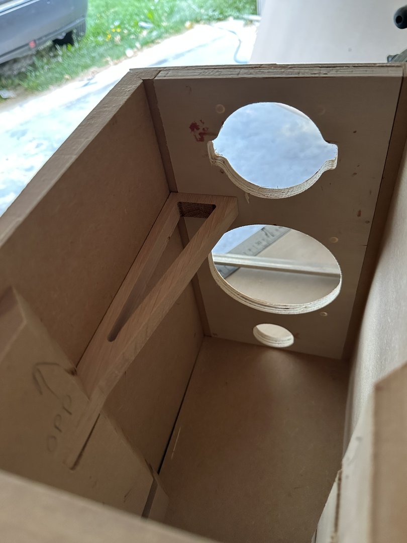

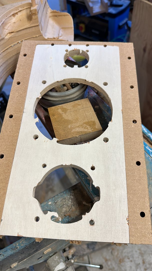

    Det å bygge små kabinetter er jo artig. Man kan til og med løfte ting enkelt. Men det er jo alltids noen utfordringer underveis som må løses siden ting kommer tett på hverandre.
    Mdf fliser seg jo lett opp, så fant ut at jeg ikke hadde annet valg en å legge inn en kryssfinerplate for å sette rampa i slik at ting sitter fast.
    Avstivning er neppe særlig nødvendig, men det bremser ikke ønsket om at den skal være på plass.. Eik er hardt.

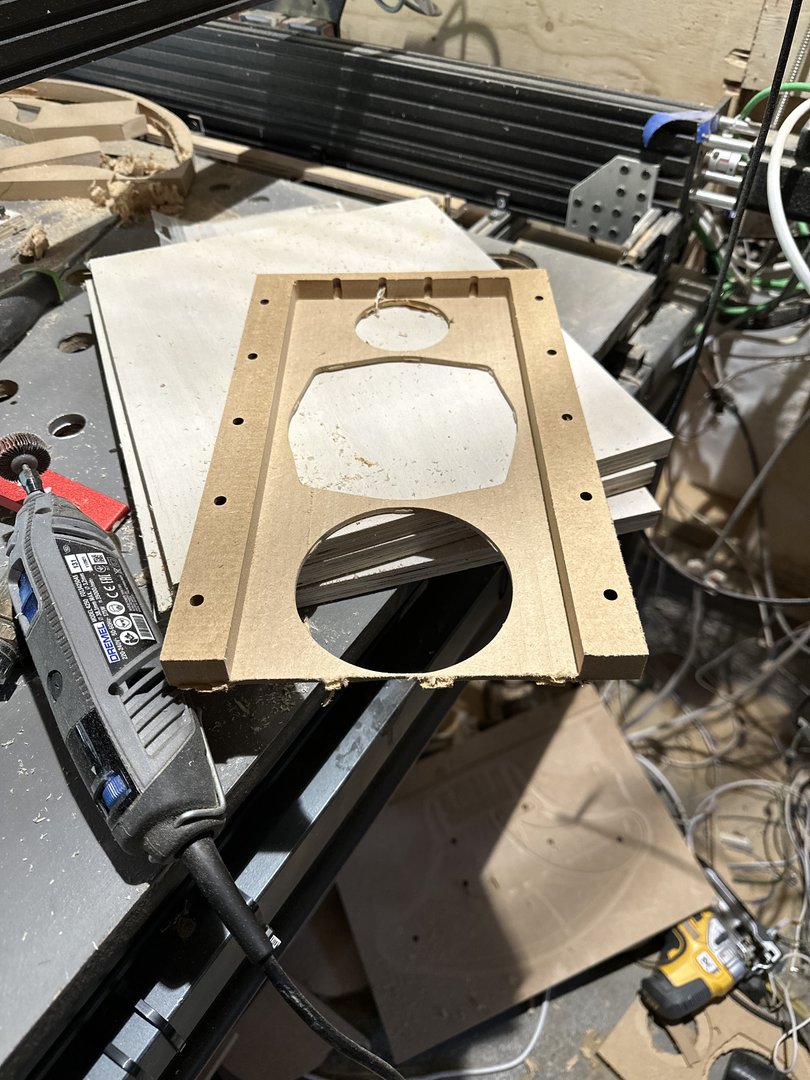

    Drev med vedlikehold på fresen siden jeg skal til å frese ut Horn og ville ha ting helt perfekt. Men perfekt var det ikke og fant ut etter demontering hva det var.
    så etter å ha funnet på nett og ventet i det lengste så fant jeg jeg kunne ta saken i egne hender og printet ut noen selv.
    Så da kan jeg starte monteringen og endelig starte på ting jeg har lyst til å lage.

    Siden kabinettet har begrenset plass så er det kjekt å kunne lage egne braketter sånn at man får ting på plass på et fornuftig vis. Mangler bare en linnfestbing og litt småplukk til dsp modulen nå
    H.R
    14.12.2008
    8.155
    6.811
    Jessheim | Ullensaker

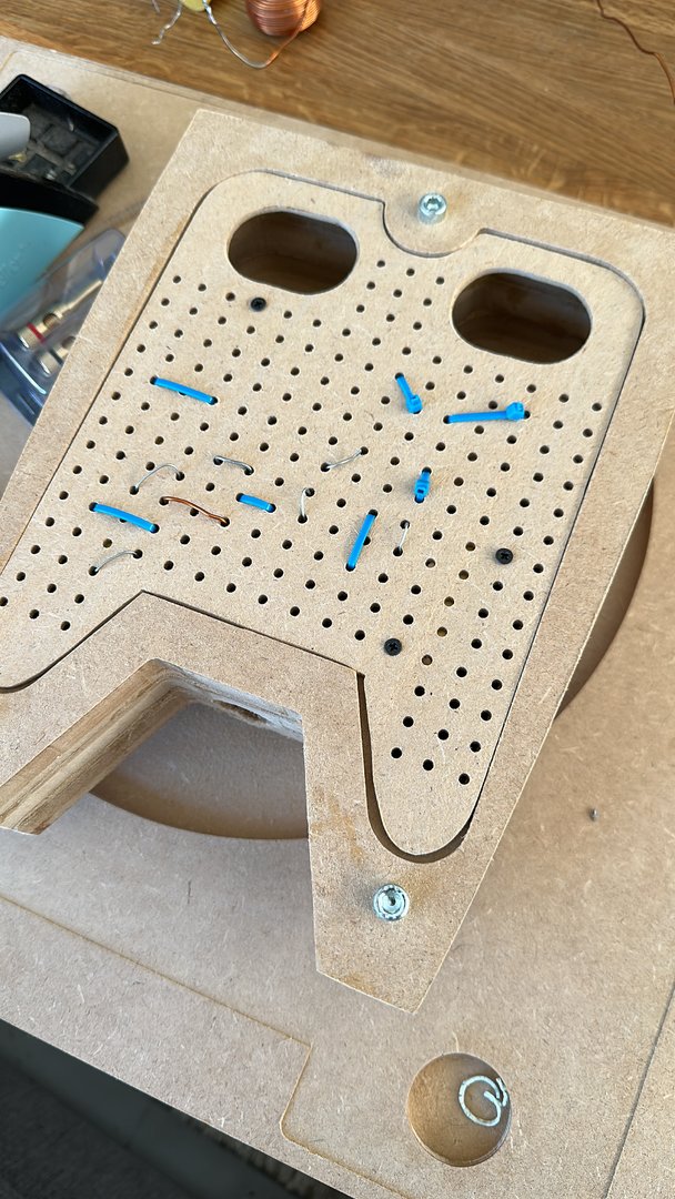

    Da var feste til dsp modulen unnagjort. Venter med strips for å holde den på plass i braketten til jeg er ferdig med å bore og gjenge opp ring
    Så da 5 volt stepdown er til denne og det gjenstår egentlig bare småplukk nå.

    Dog, det viktigste er jo at skoeskene er kule. Jeg liker godt løsningen med eksternt delefilter. Har selv brukt lignende løsning flere ganger da det blir enklere å justere seg fram til ønsket resultat enn om man må rote inn i kassen for å justere filteret.

    Har sett noen målinger, men de tok oks med prototype boksene. Det er nok han som må mases på om så. han har laget filteret og dermed måtte måle.
    selv liker jeg de småtassene. Har kun testet de opp mot ProAc tablette og fant lett ut hvilke jeg likte å høre på i alle fall.

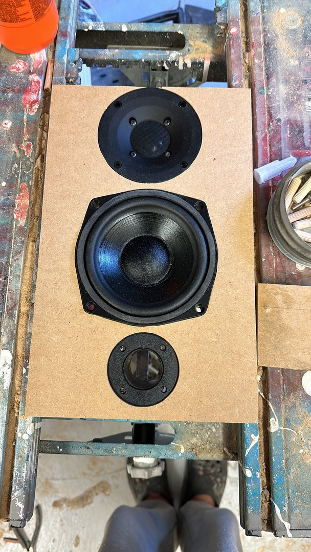

    De er målt med både meterstokk og målemic :)
    Har ikke noen representative målinger som akkurat viser så veldig mye til offentligheten.
    Men de deles 4.ordens LR ved 2800hz. Port tuning er 47hz. Polarrespons er veldig fin når en benytter Linkwitz Riley deling og DXT som diskant.
    Frekvensresponsen er med litt fall fra ca 2khz, noe som er nødvendig med constant directivity så ikke blir for lyst i toppen.
    Bassene er B&C 5FG44-16 og diskant er Seas DXT.
