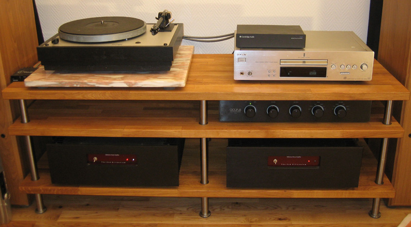

Hei, jeg har et selbygd rak; tungt og stivt; med hyller i prtugisisk skifer og gjengestenger (RF stål) i hvert hjørne. Har platespilleren på toppen og det fungere utmerket om man ikke tråker for hardt i gulvet. Har testet ut IKEA lack på toppen av dette, og dét var IKKE bra for spilleren min (lettvektspiller, avfjæret). Ga en litt fyldigere mellomtone (som kanskje enkelte vil like), men en "seigere" bass med klart mindre dynamikk enn om spilleren var koblet mer direkte mot underlaget.
Men Lack kan kanskje være bra for en "ikke-avfjæret" spiller. Lack er jo en honeycomb-konstruksjon med god dempning.........

Det konseptet kunne jeg faktisk tenke meg å kopiere, har tenkt på noe sånt en stund.
Jeg antar at platene er benkeplater. Hva kalles metallstengene og hvilken dimensjon?
Kan du dele med oss treneve-ikke-snekkere hvordan du ordner metallstengene i hjørnene? Går de gjennom platene, og hva slags demping er det mellom metall og treplate?

Ingredienser:
3 stk Pronomen benkeplater i eik fra IKEA.
6 pk a 4stk Capita benkebein «11 cm» fra IKEA (de runde stålrørene).
3 stk 1m M10 gjengestenger - kappet i passe lengde.
6 stk M10 skjøtemutter (til å skru fast gjengestengene til monteringsbeslagene til Capita)
12 stk M10 «båt-»/«karosseriskiver» - dvs med stor ytre diameter - brukes mellom Capita og oversiden av benkeplatene.
12 stk «hullplate spesial» art no 19-615 hos Biltema, brukes på undersiden de to nederste av benkeplatene mellom Capita beina og treverket.
- Pensler, pussepapir og treolje fra IKEA (evt bedre pussepapir fra andre steder).
- Håndrill, 2,5mm og 12mm trebor, samt en god håndfull 4mm korte treskruer (ikea sine treskruer kan du stort sett kaste før de tenker å bruke dem til noe annet.
- Evt. sag dersom benkeplatene ikke leveres i foretrukket størrelse.
Gjengestengene er gjennomgående i de to nederste platen, mot den øverste plata brukes festebeslaget som følger med Capita. Det er ingen demping mellom treverk å stålrøra, kun skiver og hullplater for å unngå at stålrøra eter seg inn i trevirket.
Med litt omtanke så gjennomfører du et slikt prosjekt med et par dusin tommeltotter - ingen snekkererfaring påkreves.
