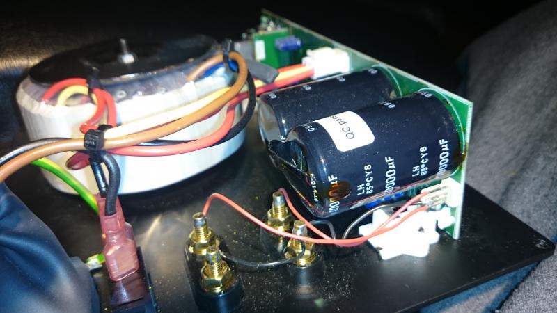

Nå trenger jeg gode råd her,skal det bli noe musikk til julebordet.
I går satt jeg å koste meg med litt film, og plutselig hørte jeg en rar lyd fra subwooferen min. Litt vanskelig å forklare lyden, men det hørtes nesten ut som om elementet var "sprengt". En forvrengningslyd som kommer ved litt "pådrag" . Jeg sliter med tinnitus, så jeg spiller ikke veldig høyt, bare som en opplysning.
Subwooferen er en aktiv 15" Beyma med Hypex DS 2.0 .
Noen som kan tenke seg hva som er problemet? Kunne vært veldig greit å få dette problemet ut av verden før "storinnrykk" av medlemmene her til julebordet.

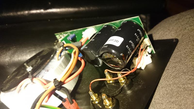

Ser ut til at jeg fant feilen ( tror jeg).
En blåst elektrolytt? Jeg er helt "noldus" når det gjelder navnet på komponenter i en sånn forsterker, men jeg tror det er det det heter.
Jeg skrudde ut Hypex'en, og da la jeg merke til en del brune flak som lå nede i bunnen av kabinettet. legger også merke til at det er samme "guffa" på kanten av den elektrolytten.
På den står det 50V 10000uf.Er det mulig å få tak i en sånn tror dere? Jeg kjøpte Hypex'en hos Dynabel for noen år siden, kanskje de kan hjelpe meg?
Takker for svar av kyndige!:) Her er et par bilder av skiten:

Dynabel har sikkert ekvivalenter til dette, og skift begge to når du først er i gang :)

Fikk nye lytter fra Tyskland i posten i dag. Skiftet begge to, og jaggu ble det bra. Så nå blir det julemusikk til julebordet;)
