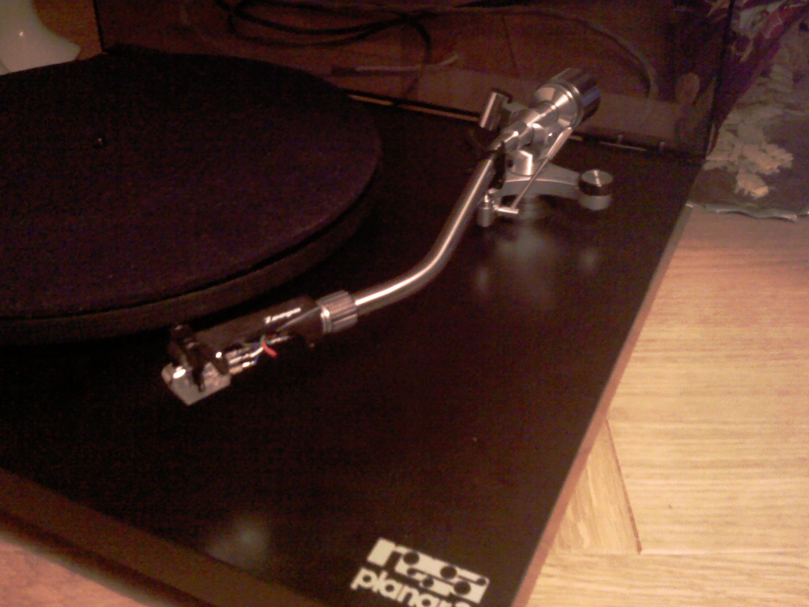

Hei, har fått tak i min første spiller. Dette er en Rega P3. Jeg får denne for bortimot ingenting. Armen som står på vet jeg ikke hva er eller om den fungerer. (står zeepa på den). Har lagt ved et bilde. Kan denne armen brukes? Stiften er borte, hva trenger jeg for å få den til å fungere? Bør jeg kjøpe en ny arm, (hva anbefales? har sett på rb300) eller prøve å få satt sammen denne og prøvd den ut?

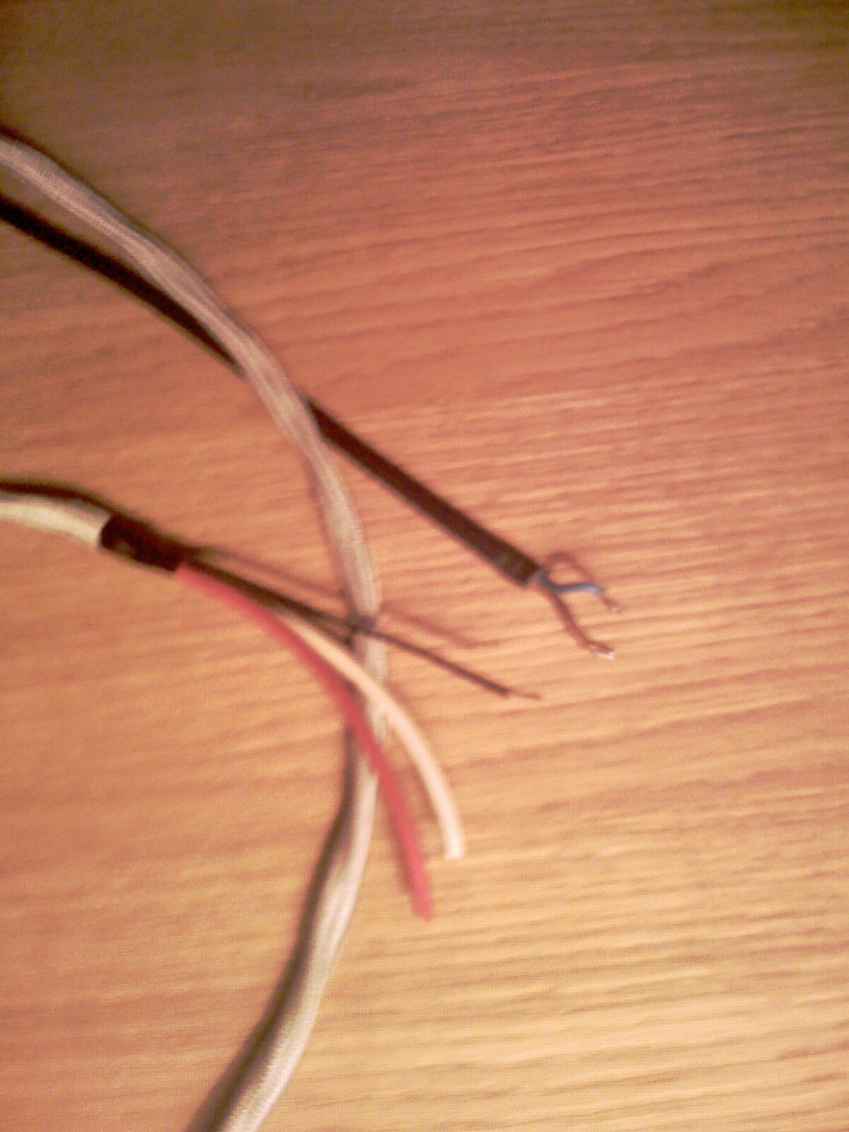

Ledningen fra armen og strømledningen er forøvrig klipt av. Er det mye styr å få satt på nye plugger på den fra armen?

Zeepa produserte noen lette headshell i karbonfiber, armen er sannsynligvis en annen fabrikant. Burde være greit å lodde på noen nye plugger-evt. skaffe en stift til pick-upen/alternativt ny pick-up.
Alle platespillere trenger Riaa, så dette trenger du hvis du ikke har phono inngang på forsterkeren din.
Spilleren burde ellers være en bra intro til avspilling av vinyl.

Hei, armen din er ein Rega 200. Den var produsert av Acos Lustre, eit meget anerkjent japansk merke. Er lagara i orden burde den vere god nok, også til MC-pickuper.
Dei kabelstumpane du synte bild av ser ut til å vere berre å sette på kontakter, så er dei i orden.

Pickupen er den blanke som er festet til den sorte delen foran på armen. Bare skru løs og ta av hele den sorte delen, så kan du finne ut hva pickupen heter. Såvidt jeg kan se på bildet er det Stanton, men du må finne noen tall på den.

Den dingsen det står Zeepa på, er det vi kallar pickup-shellet. Her skruast pickupen fast. Det finnest mange slike shell, men Zeepa er laga i karbonfiber, og er eit av dei aller lettaste som finnest. Såleis kan du gjerne velje ein pickup som vil ha ganske lett arm.
Dersom du har ein Lustre-arm, er det verkeleg fine saker. Eg hadde vurdert ein ny pickup. Etter kvart som du opparbeider entusiasme, kan det vere artig å prøve t.d. ein Dynavector DV10x5, men det kan vere greitt å gå gradene (t.d. starte med Denon DL 160)

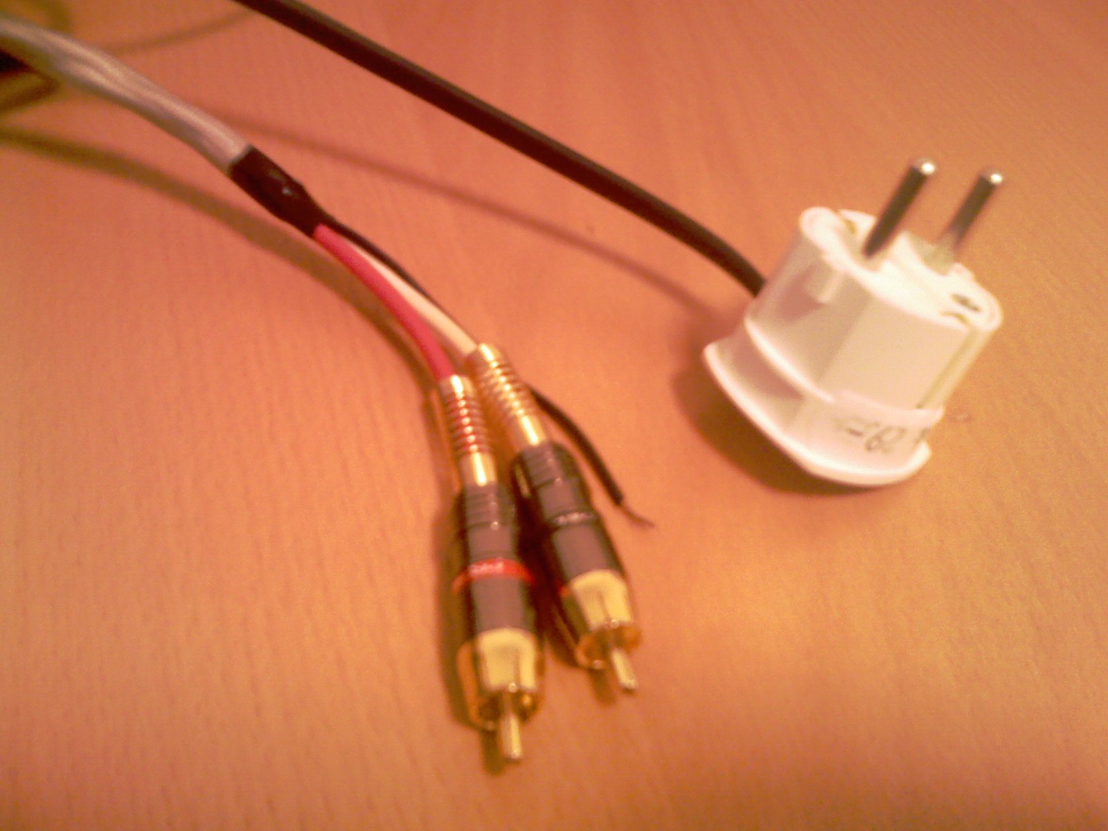

Har forøvrig også fått på plugger på armen i dag:

Gratulerer så mye med fin spiller! Det ser ut til å være en tidlig Planar 3, forløperen til dagens P3. Både den og det litt eksotiske Zeepa-shellet ble forhandlet/importert av Audioscan. Acos Lustre-armen er grei nok, men den er nok ikke så fantastisk som enkelte synes å mene.Dette er forresten Regas standardarm fra før de begynte å lage sin RB300. Jeg husker i alle fall en ganske betydelig oppgradering da vi skrudde av Lustre-armen på min kamerats Rega og satte på en SME3009 i sin tid. Jeg mener spilleren din er fra 1979-80. Da var det veldig vanlig å oppgradere Lustre-armen med et Zeepa-shell, nemlig. Jeg jobbet på Audioscan på den tiden, og solgte endel av akkurat den kombinasjonen. Those were the days! Så klassikeren din burde spille utmerket i dag. En ny rem kan kanskje være en god ide om den ikke er skiftet på en stund. Får du tak i en brukt Rega-arm er det ingen dum ide å vurdere armskifte med tiden. Om du blir en fullbefaren Vinyljunkie kan en Rega oppgraderes voldsomt, så du har et glimrende utgangspunkt for mye vinylglede! Lykke til!
