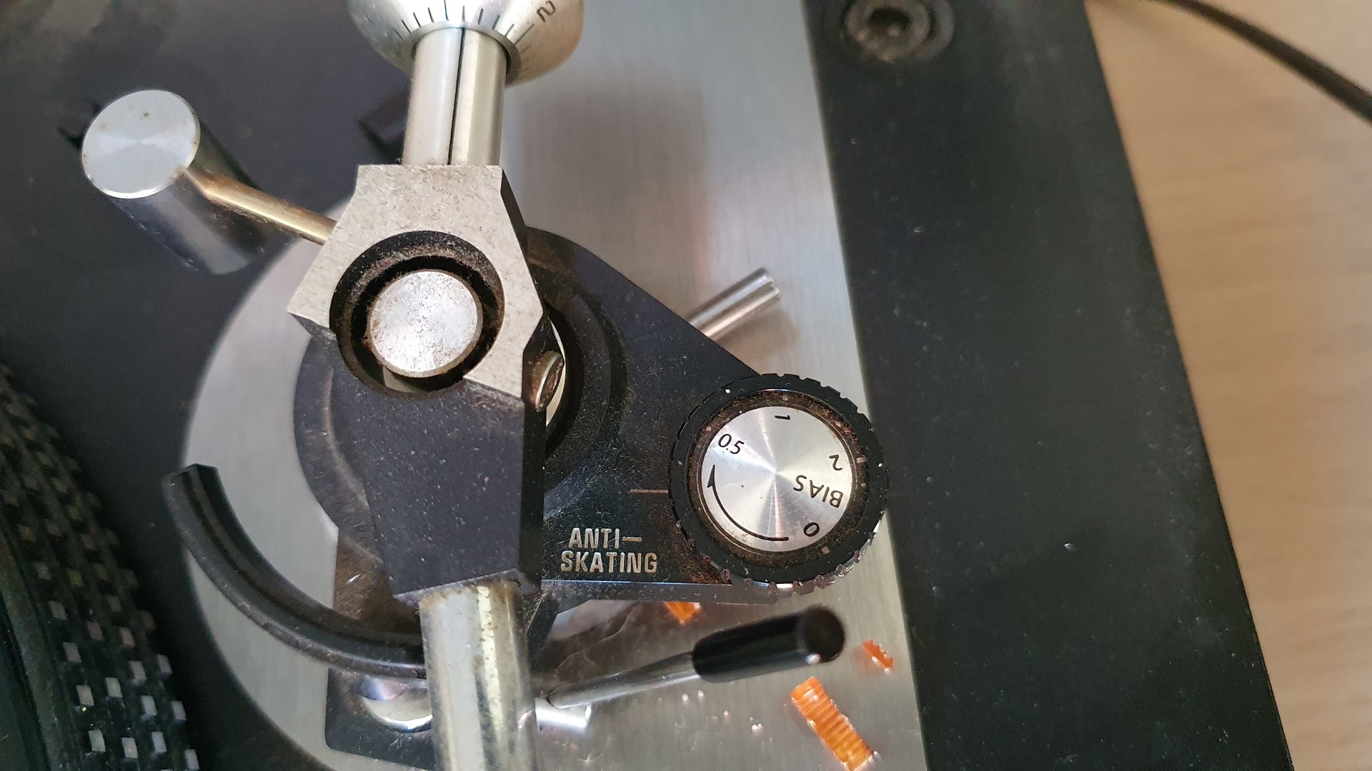

Jeg trodde først det kanskje skyldtes at den nye forsterkeren er for svak (liten NAD D3020 v1) eller at den eksterne riaa ikke gjør jobben sin, men jeg tror feilen er platespilleren. Kanskje noe har skjedd under flytting? For mer virker stiften vel vannrett, men etter å ha kikket på anti-skatingen og skrudd lett på den, ser jeg at spilleren er så gammel at "innmaten på anti-skating skruen" har råtnet opp.

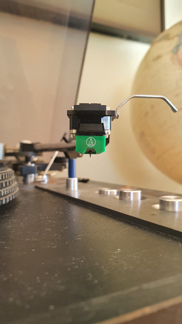

For å vurdere innstilling trenger vi et bilde rett forfra mot pickup, så nært som du kan få til og så vinkelrett på som mulig.
Ellers kan jo armen ha morknet bort, gitt det du sier om skruen. 5 års lagring kan være lang tid hvis forholdene har vært lite optimale. Høy fuktighet, varierende temperatur, osv.

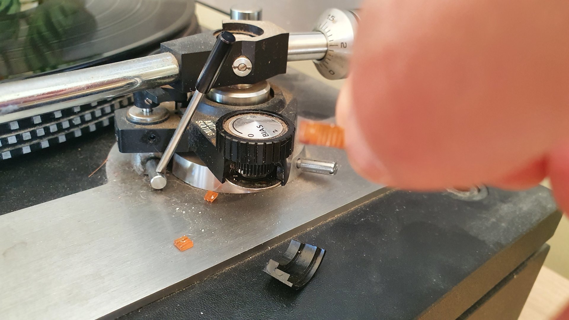

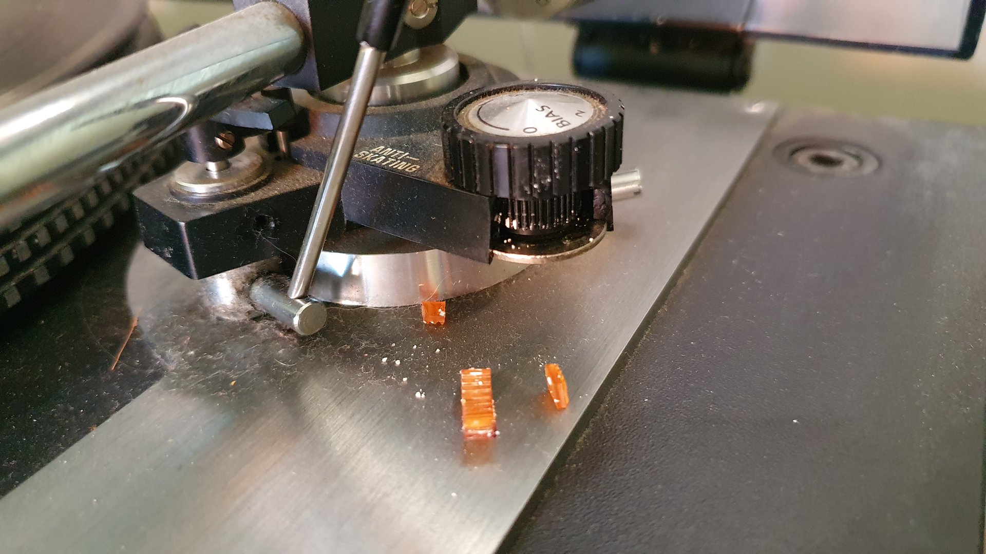

De orange "klatterne" du ser på billede 2 er stumper fra tannreim, som justerer antiskating.
Med andre ord, den reimen er helt vekk, og antiskate kan ikke justeres.
Måske derfor din "grøtete" lyd :)
Tokolosh
12.11.2013
46
Ja, reimen viste seg til å være helt ødelagt da jeg kikket på den tidligere i dag. Det er absolutt sannsynlig at feilen ligger er.

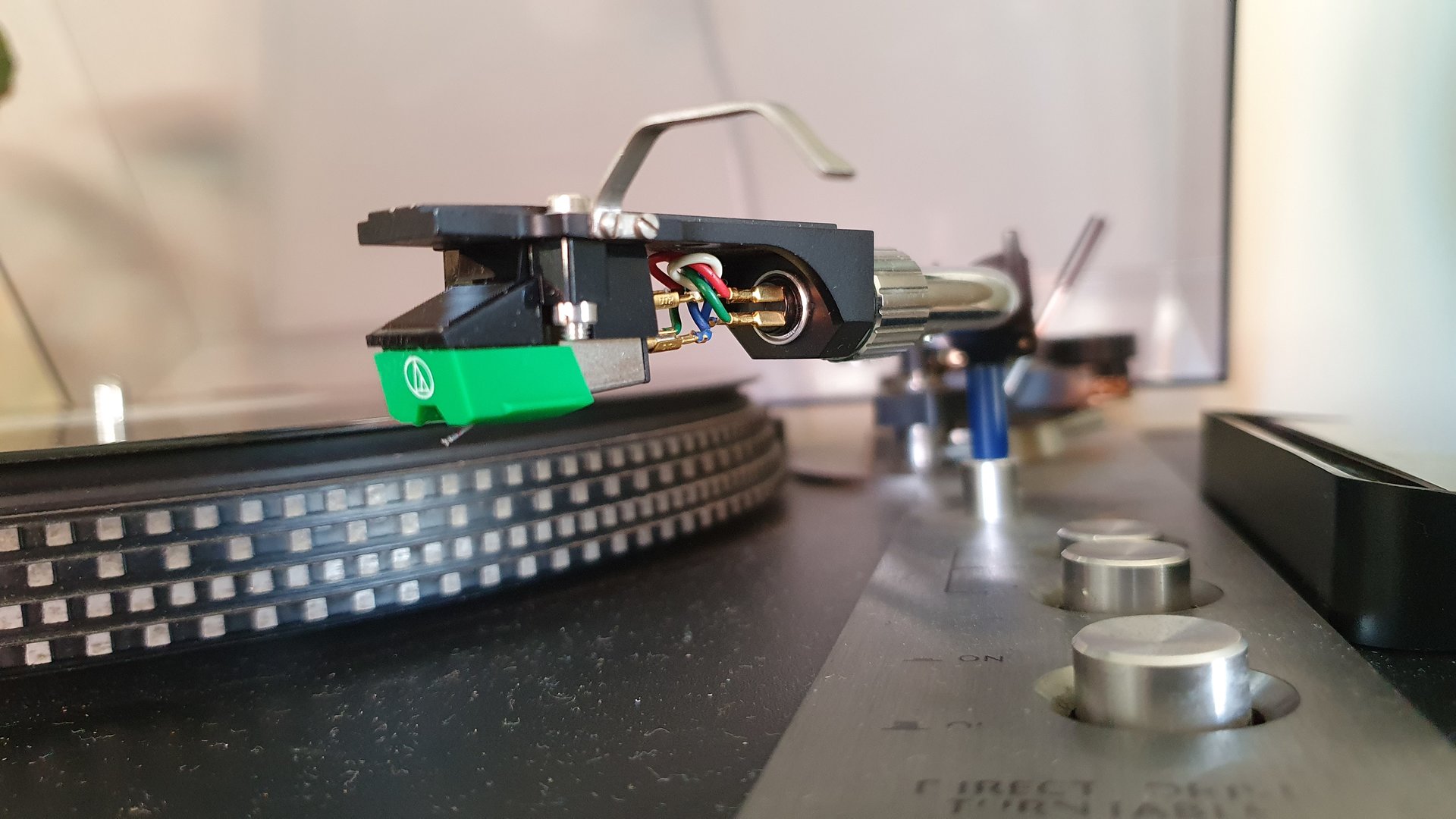

Takk for innspill. Er dette et ok bilde?
Bra bilde, men jeg glemte dessverre å si at det må tas med pickup senket ned på platen, eller helst ned på en protractor. Da kan man forhåpentligvis til en viss grad vurdere om pickup/cantilever står i korrekt vinkel, eller om den har en vridning.
