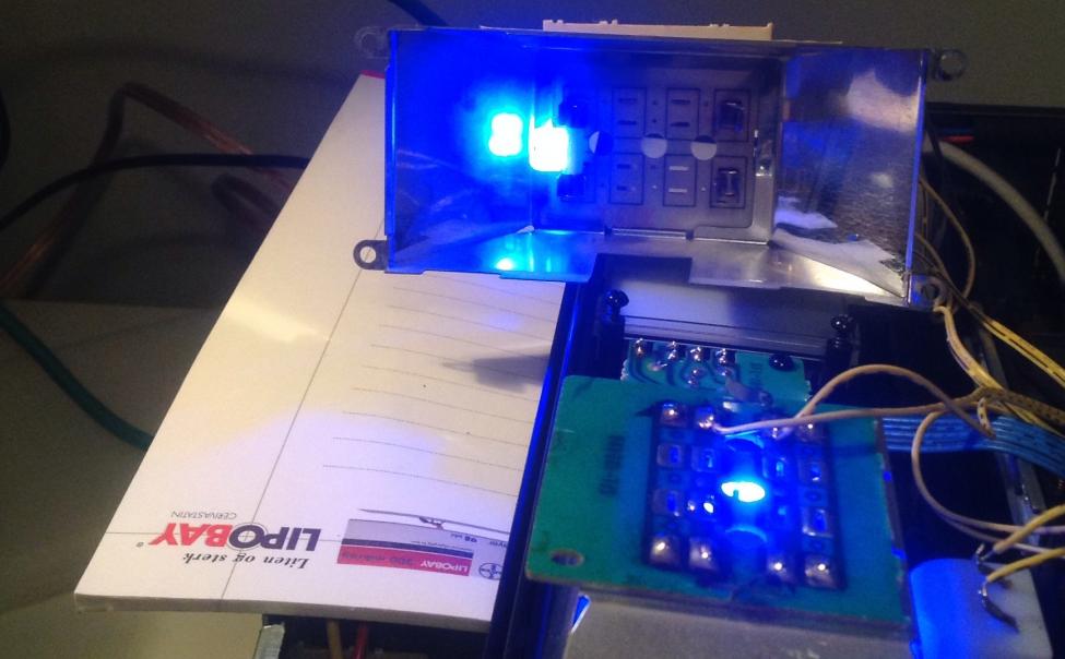

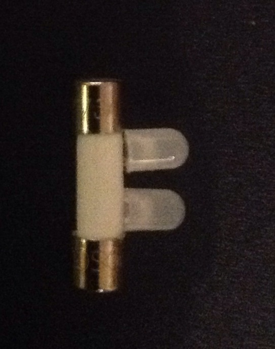

Hei!
har en gammel forsterker hvor hvor den ene dioden ikke funker lenger. Dette er ikke en original lyspære og håper på tips om hvor jeg kan få kjøpt denne diodetypen. Det minner om en glassikring.. Noen som vet hvor jeg kan få kjøpt denne. Den er forøvrig blå.

Jeg har heller ikke sett disse før, en håpet kanskje noen her hadde det. De er ikke originale og forsterkeren er fra 1986 av en produsent som ikke eksisterer lenger. Lurte litt på om de var hjemmelaget..
Målte 6 volt.

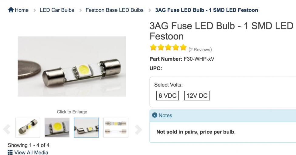

Det sitter lyspærer originalt, men de gir et veldig svakt lys.
Dette te er det nærmeste jeg har funnet så langt.

Den dioden (den første) så skikkelig hjemmelaget ut. Kan da ikke være all verden å lage en slik hvis du har satt dine ben i en loddebolt før. LED fåes hos CO

Lodde selv blir nok løsningen. Bestilt like godt et lite lass av dioder på Ebay. 50kr for 200 stk fritt frakta i 10 forskjellige farger. Kan ekprementere litt med forskjellige farger, så får vi se hva som gjør seg best i VU meterne om jeg får dette til:D
Har dessverre minimalt med elektro kunnskap, men prøver litt allikevel Diodene ligger normalt på rundt 3V. For å ikke svi av diodene hvordan skal det kobles/loddes.
Om jeg nå har skjønt dette sånn ca
Blir det da 6V om de parallell kobles, bør de seriekobles med en motstand?

3V+3V i serie =6V. Om du syns dette gir for sterkt lys, kan du legge til en høvelig motstand i serie.
