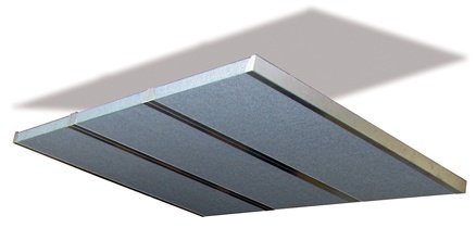

Etter å ha bygget litt dempetiltak ved side og frontvegg + fått hengt opp molton bak ss, har jeg begynt å kikke rundt etter en løsning som skal i tak over ss, er usikker på om det er diffusjon eller absorbasjonsplater som skal på plass der ? antar det er diffusjon ?
her vil jeg gjerne kjøpe noe ferdig lagd, gjerne med ramme, kan maks bygge 10 cm ned pga Prosjektor som er takmontert
forøvrig er det artig å ha begynt med å få tilbake litt romkontroll lydmessig :)

Bygg så langt ut du klarer. Absorpsjon vil fungere mye lengre ned i frekvens. Om du sitter nærme anbefaler jeg absorpsjon uansett. Molton gjør heller ikke spesielt mye. Plater er noe helt annet. Skal du diffusere bør du ha god avstand til vegger.

jeg har allså 5 cm plater akustikk plater + molton, rett bak sitteplass, det er alt det er plass for foreløpig iom at det er en stue ikke lytterom, det jeg trenger hjelp til er å finne rett vei til en god løsning for takmontert plate over sweetspot

Det letteste å få til i taket er jo ferdige skumplater ala Auralex ol, som du linker en tynn plate isopor på. Som du da igjen stifter fast i taket. Sitter godt, og når det skal ned, så vil det kun være noen små små hull i taket. Har brukt en slik løsning selv.
Man har jo også Viacoustic som har noen modeller som er budede som på det tykkeste er 7.5cm. Koster dog noen ekstra kroner.
Vicoustic (Produktliste) []
tenker på de som heter [h=3]Vicoustic Premium Cinema Round[/h]og
[h=3]Vicoustic Premium Square Tile[/h]De siste kjenner jeg ikke. Men Cinema Round har jeg sett og hørt effektten av.

Takker, så det er denne typen som er gjengs for taket ? eller kan man gå for diffusjon der oppe ? har takhøyde på 2.54 m forresten
