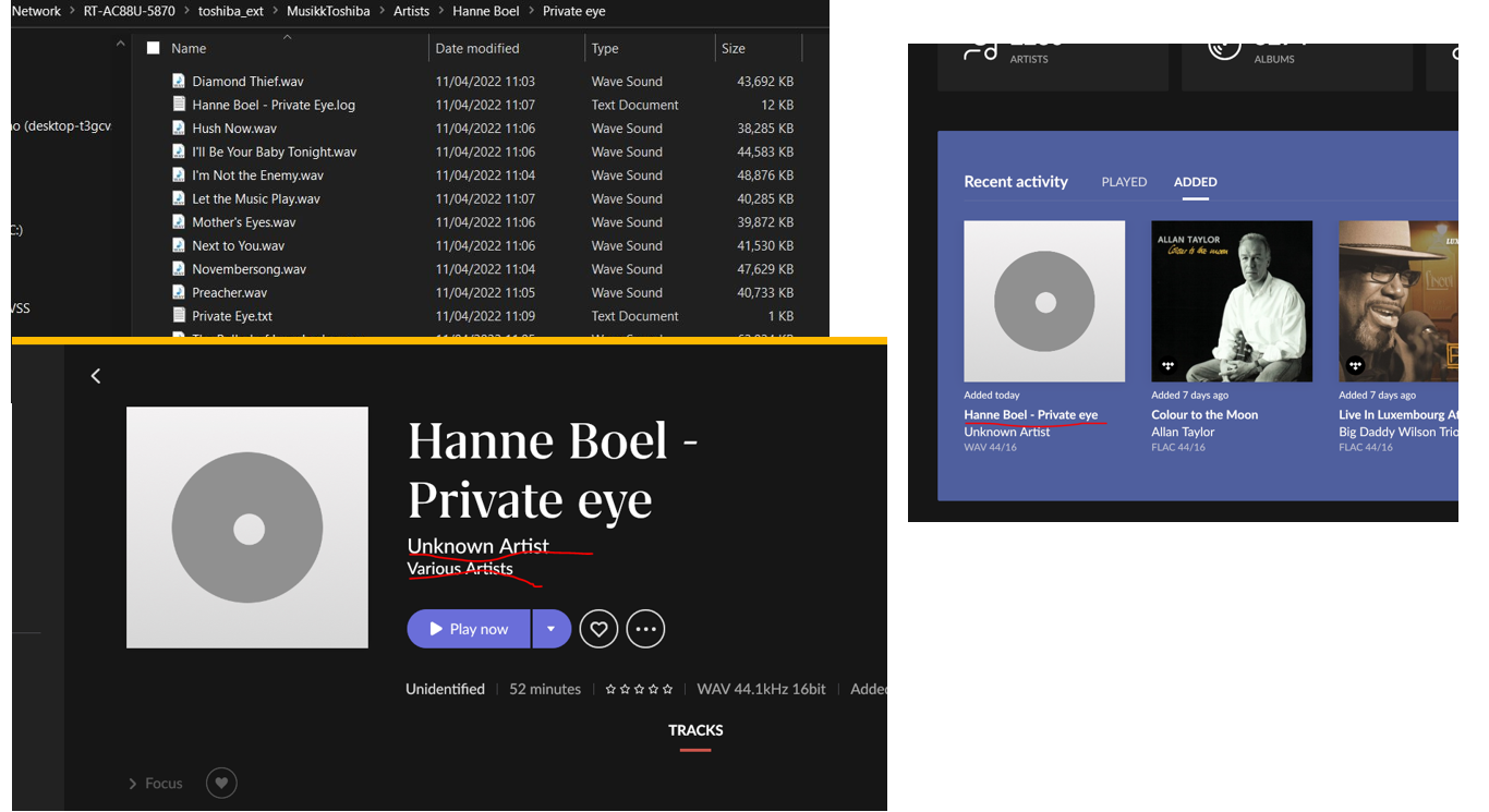

    Roon finner ikke sanger jeg ripper selv, dvs den skjønner ikke noe av artist og album.
    Trodde jeg bare kunne rippe en CD med EAC og legge wav filen i en ny folder under en eksisterende artistfolder.
    Men Roon skjønner hverken artist eller album, og finner heller ikke sangene, men de finnes under recently added,,,
    men artist og album og all info er tomt.
    Hva gjør jeg feil?

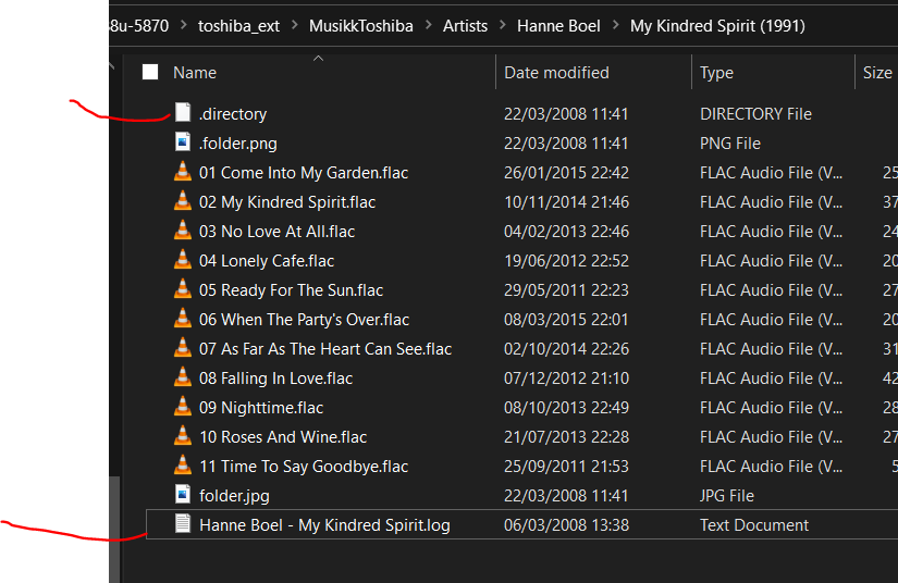

    Ser at andre gamle foldere jeg har arvet og fungerer har en log og dir fil har det noe å si og hvordan genererer man dem?

    Log-fil kan slettes. samt alle filer som starter med "." (punktum)

    Det virket som om du lurte på om log-filen hadde en praktisk funksjon (mht. Roon og annet) utover det å være en logg av rippingen. De andre filtypene var bare informasjon jeg slang med. Personlig lar jeg log-filer være men det kan hende jeg tar en opprenskning hvert 5. år i andre rare filtyper som diverse operativsystem sprer rundt om seg.

    @nma Det jeg lurer på er hvordan jeg får Roon til å finne sangene og gjenkjenne artist album og låt..du har forklart at de filene som ikke er musikk ikke har noe å si. Men hva gjør man for at Roon skal finne presentere låtene.??

    Jeg er ikke kjent med Roon men:
    Fra skjermdumpene ser det ut som låtene som ikke gjenkjennes er wav filer. Wav filer støtter ikke metadata (eller de kan til nød gjøre det, men dette er ikke standardisert så i praksis gjør det ikke det). Jeg tror Roon ikke er så intelligent at den ser etter bestemt mappestruktur når filene ikke inneholder metadata. Uansett er det best å få tagget filene riktig.
    Jeg vil anbefale å konvertere disse wav-filene til flac og få dem tagget riktig.
    Rip til Flac, wav støtter ikke metadata.
    Eller tag filene med id3 tags.
    The only way to “attach” metadata to WAV files would be to use ID3 Tags.
    Edit: nma kom meg i forkjøpet:)

    Tusen takk dere. Ganske utrolig at Roon ikke klarer å opplyse om dette i blant alt selvskrytet på sine internettsider. Ikke klarer de å svare på innlegg på supportforum heller.

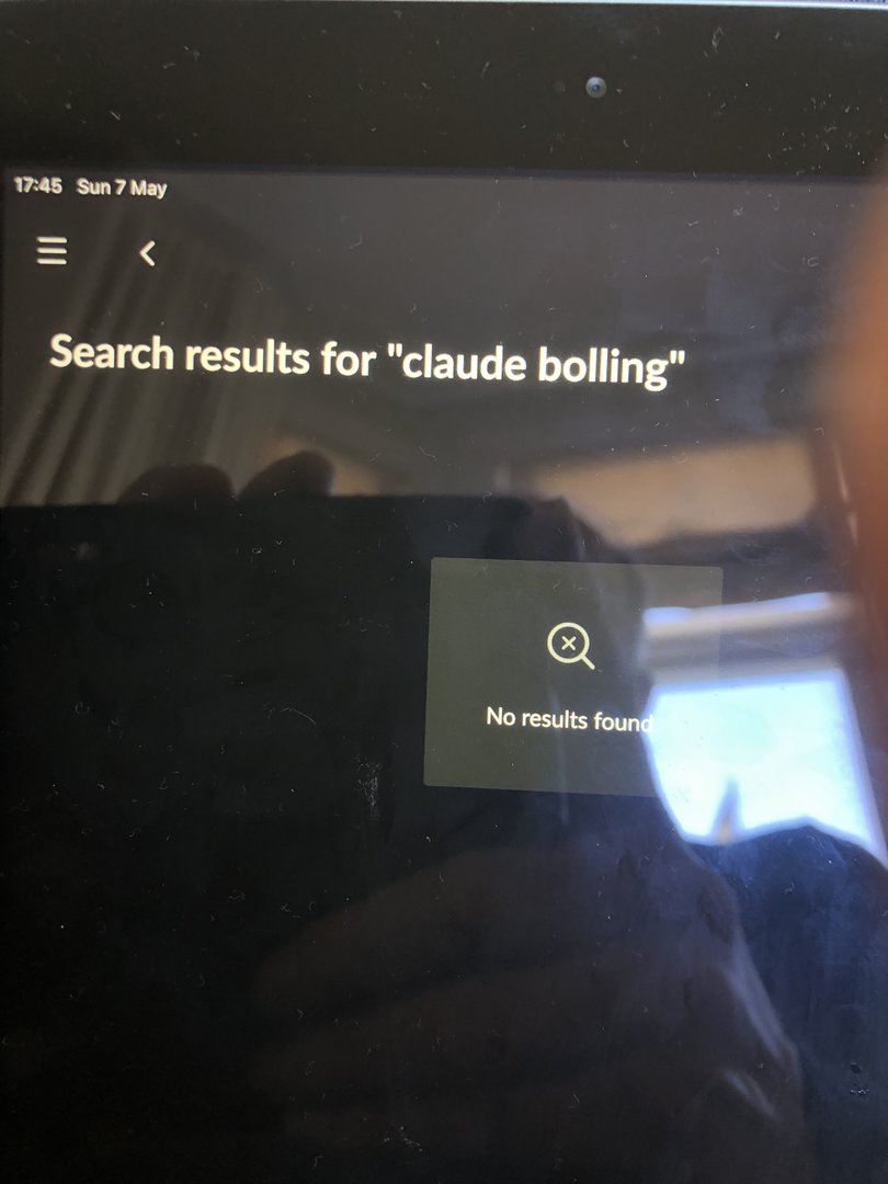

    Hvorfor finner ikke Roon Claude Bolling når Roon er satt opp for Tidal service, mens Claude Bolling finnes greit på Tidal appen ?
