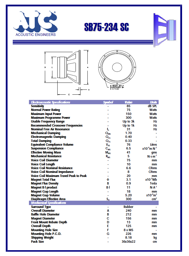

Er det noen flinke folk der ute som kan hjelpe meg å beregne lengde på porten til mine diy ATC scm50? Tenkte jeg skulle få til dette, men her står jeg litt fast :(
ATC tuner portene til Q på rundt 0,5 har jeg funnet ut.
Netto volum er på 49,5 L etter jeg har trukket ut volumet til driverne.
Bassen skal deles på 350hz hvis dette har noe å si?

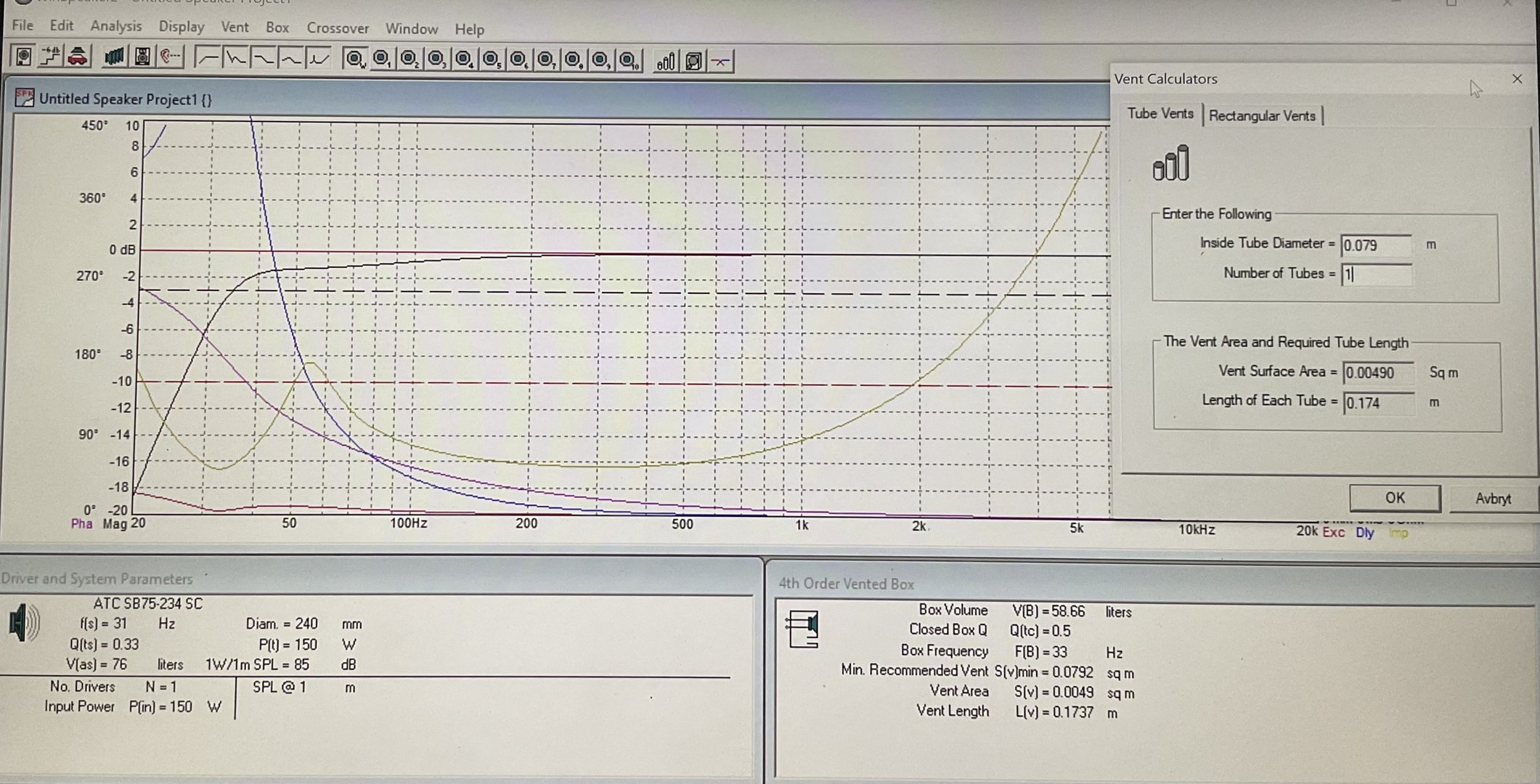

Takk for svar. Tenkte å tune til rundt 32/33 hz. Jeg har prøvd flere kalkulatorer på nett men, det er ingen som forteller meg hvilken Q det blir. Har fått med meg at det er relativt vanlig å tune mot 0,7 i Q. Men jeg ønsker å tune mot 0.5. Diameteren på porten er gitt på 76mm samt volumet på kassen på ca. 50L pluss fyll. Som etter litt lesning hos Gravesen vil utgjøre rundt 15% volum. Altså kassevolum med fyll på ca. 58L. Spørsmålet mitt er vel om dette finnes og om det går å påvirke Q med lengde på port?

Hei !
Gjorde kjapp sim til deg Ser ut som du trenger en noe større dia på porten din for å oppnå
maks resultat…
