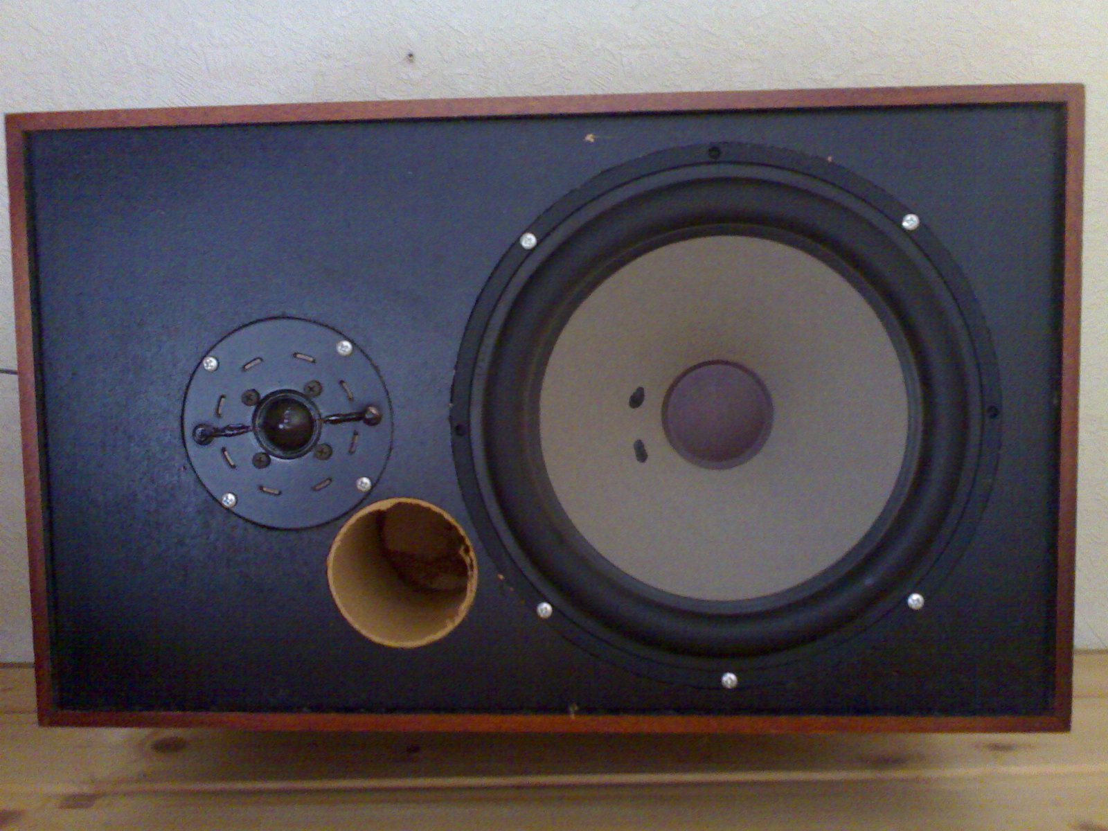

Trenger hjelp for å finne ut om dette er "hjemmelagede" eller orginale høytalere fra Seas. Det er 1 stk 10" H337 og en stk H87 diskant (usikker om det er h087 el h87).
Spiller veldig bra og vil gjerne vite hva de evt heter. Skulle kvitte meg med dem til fordel for mindre høytalere men er litt usikker nå. Alder er vel 20 år +-
Noen som kan hjelpe her??

Alder tror jeg er 30 år +
Mener og huske at Seas hadde et kit i 1975/76 som hadde 10" + dome, i 1977 kom 2002, 3003 og 6003 kitene og ferdig høytalerne av disse så dine er fra før det.
J
Jurassic
Faren min hadde en 3 veis variant med 2 stk av den 10 tommeren du har avbildet i hver høyttaler og de ble kjøpt før han traff min mor (Dvs eldre enn 76-77).

Ser ut som noe jeg hadde i 73/74, ble kjøpt hos Aktuell Elektriske i Møllergata, produsent var Norsk Frigo, Drammen.

Din högtalare kommer ganska nära Dynaco A25XL,alltså den senare varianten med starkare magnet på basen och den lite mindre H086.
Seas hade ett kit 302 som fanns runt 1975-76 med just de här elementen(25F-EW och H086)och ett delningsfilter vid 1500Hz.
Din är ju en basreflex medan Dynacon var ett "aperiodiskt" system.Vad kit 302 var för system är jag lite osäker på.
Men visst är det ett fabriksbygge-se bara på de fina urfräsningarna för elementen.
http://home.online.no/~jandors/seas_galleriet.html
