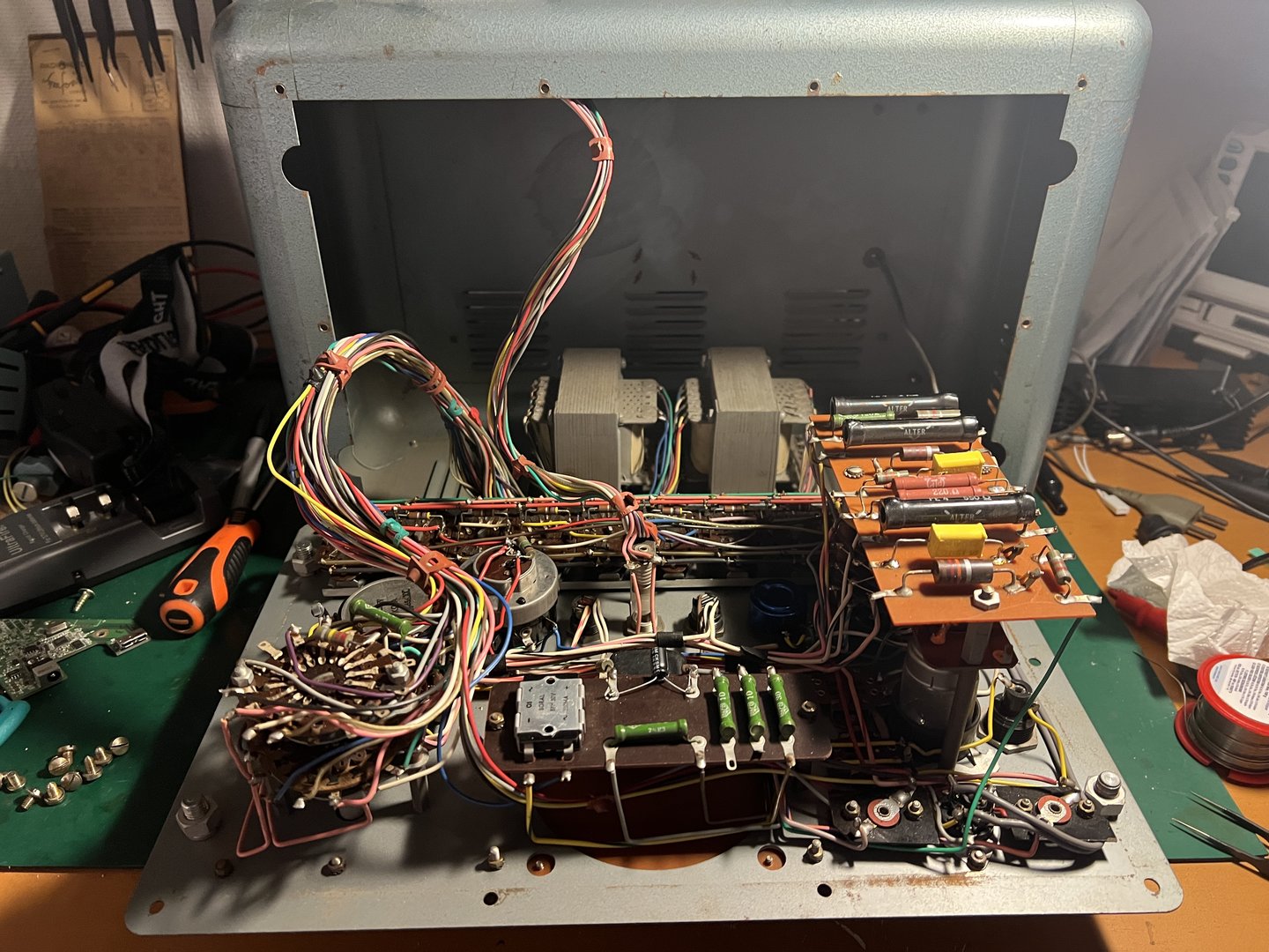

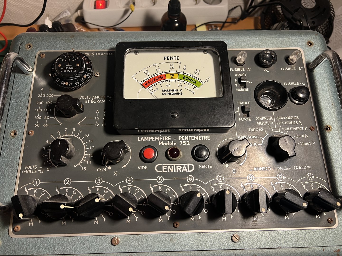

Jeg har en flott rørtester som i utgangspunktet ser ut til å fungere ok, men med visse svakheter.
1. Jeg mistenker at den viser for svakt, dvs viser mindre mA/V enn det den faktisk skal
2. Lurer på om gasslekkasjefunksjonen også ikke er helt 100%
3. 6V6 er umulig å stille inn og teste
Dette er en fransk kar, Centrad 752. Masse justeringsmuligheter og rørsokler. Veldig glad i denne, den tar ikke for stor plass og har alt jeg trenger (spesielt hvis den hadde fungert ordentlig).

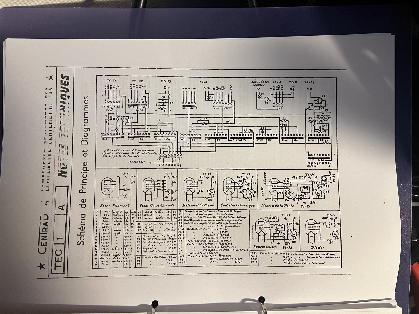

Det virker i utgangspunktet som en relativ enkel krets. Det følger med et skjema som viser hvordan de ulike testene foregår, men det er vanskelig å lese.

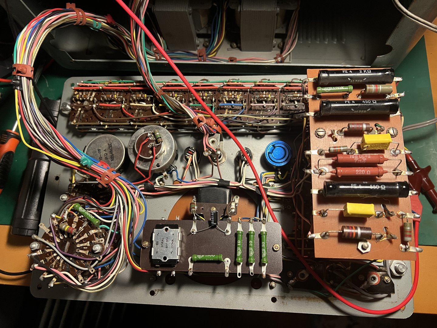

Jeg har testet alle motstander, potmeter og kondensatorer. Er et par motstander som er litt over 10% utenfor spec, men resten er ganske spot on. Alle har i utgangspunktet 10% toleranse, så ser ikke for meg at det er noe krise. Potmetere og brytere er renset godt.
Det kan se ut som det i årenes løp har blitt skiftet et potmeter og en kondensator. Mulig likeretteren også er av nyere dato da rørtesteren er fra 1959. Kan virke som om det er en germaniumlikeretter? Spenningstap på ~0,3V over diodene.

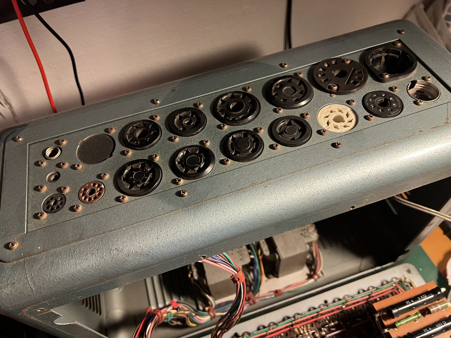

Jeg har prøvd å måle spenninger i rørsoklene, men det eneste jeg klarer å måle er glødespenningen. Skjønner ikke helt hvorfor, for det må jo være noe der, i og med at jeg kan teste andre typer vanlige rør.
Noen som kjenner denne? Eller kanskje rørtesterne er relativt like seg i mellom, så det ser ut som kjent stoff? Klør meg veldig i hodet her, så tips mottas med stor takk!

Det er sikkert kalibreringstrim ( eller flere) et eller annet sted... står sikkert noe om det i handboka - hvis du har eller finner den....

Fransken min er ikke helt stødig, men finner ingenting i håndboken. Kan heller ikke se noen trimmere noe sted. Mulig den ikke har noen, for det å stille inn "nullpunkt" er noe man gjør for hvert enkelt rør, som en del av testeprosessen. Problemet mitt med 6V6 er at jeg ikke får stilt inn dette nullpunktet

Godt spørsmål. Foreløpig kun testet ECC81/83 og 6V6. Har du tips til gode kandidater?
Sokkelen har jeg for øvrig skiftet ut, uten at det ga resultater.

6V6 har vel standard octal sokkel, som 6L6, EL34 KTserien osv osv... 6SL7, 6SN7 har ogaå samme sokkel, så vil jo avdekke evt sokkefeil...
Hvis ECC -rør måler greit, er vel kanskje ikke noe feil med abberatet...
