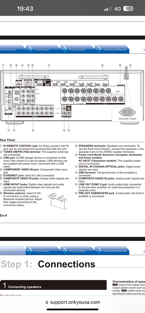

Hjelp! Kan jeg koble stero effektforsterker NAD C 270 til punkt 15 på bildet???🥵 pre out?
04.11.2024 #1 Z Zollix Medlem Ble medlem 11.10.2024 Innlegg 6 Antall liker 1 Sted Sandnes Hjelp! Kan jeg koble stero effektforsterker NAD C 270 til punkt 15 på bildet??? pre out? Vedlegg IMG_7246.png 310.9 KB Visninger: 54
04.11.2024 #2 Z Zollix Medlem Ble medlem 11.10.2024 Innlegg 6 Antall liker 1 Sted Sandnes Onkyo TX-NR646
04.11.2024 #3 L Lydbildeja Hi-Fi entusiast Ble medlem 18.11.2017 Innlegg 403 Antall liker 709 Hei, desverre kan du ikke koble til effektforsterker på denne recieveren. Den har kun pre out til subwoofer,da trenger du en reciever som har pre out front i tillegg.
04.11.2024 #4 Z Zollix Medlem Ble medlem 11.10.2024 Innlegg 6 Antall liker 1 Sted Sandnes ok, hjertelig takk!
