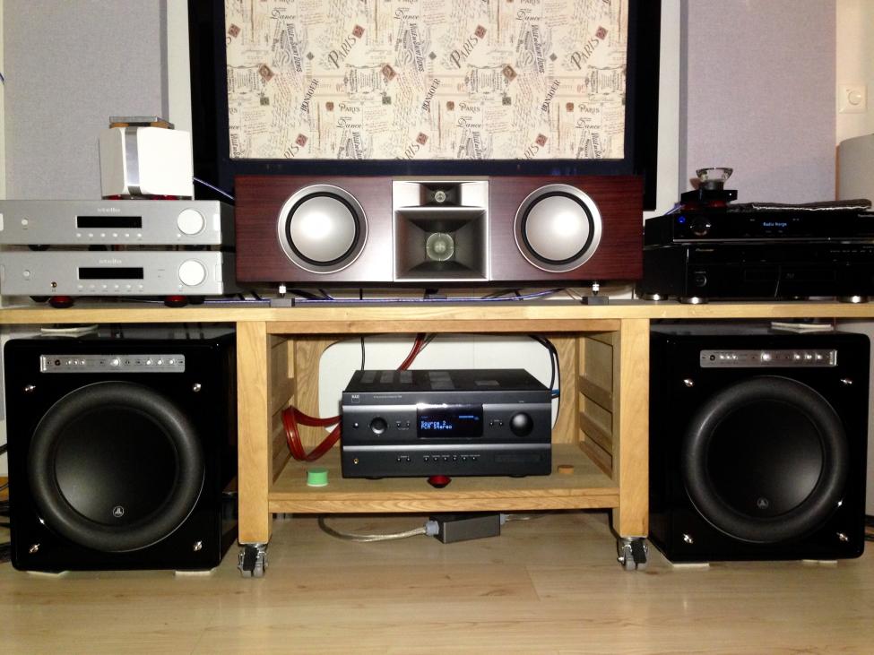

For oppdatering så er planlagt oppsett endret litt:
  • Dali Rubicon 8 (front)
  • Dali Rubicon 5 (bak)
  • Dali Rubicon "Vokal" (center)
  • 1-2x SVS SB13 eller 1-2x JL Audio E112 (subber)
  • Denon AVR-X5200W (til hjemmekino)
  • Parasound Halo Integrated 2.1 eller Parasound P5+A21 (til musikk)
Prøver også å finne medie-benk å har luktet på både Clic og Frislev - men begge syntes jeg koster mye mer en hva de gir. Unnu er utenfor beregningen da de ikke er dype nok.
Ønsket mitt med møbelet er å ha 3 fløyer der midten kan være åpen slik at jeg kan se volum osv.. mens høyre og venstre side gjerne skjuler komponentene.. flott om fjernkontroll og spill-kontroll-signaler når sidene også - men ikke absolutt must.. - forslag til løsninger mottas gjerne, men jeg har ikke planer om å bygge et nytt oppsett fra scratch :)

Du har sett opp et godt valg her. Denon er en god reciever den, vil du spille musikk i 2 kanaler. Bør du også prøve Nad 787.
skal love det spiller dynamisk...;)
Camaxide
10.10.2015
37
Hei Geiren, er dette F110/112 eller 113? å er det v.1 eller v.2? Jeg er nysgjerrig på hvordan disse er på musikk og film i forhold til E112 - hvis du har hørt disse også? :)

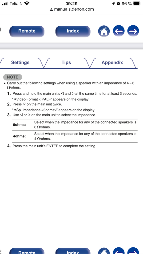

Vekker denne tråden da jeg nå har hatt dette oppsettet en stund. Jeg har kjørt Denon på default, som ser ut til å bety 8+ ohm egentlig, mens Rubicon serien egentlig er 4 ohm, hva har dette å si? Hva er fordelen ved å sette Denon recieveren til 4 ohm? Blir det mer effekt? Og er det noe vits med mindre jeg har tenkt til å spille høyere? Den spiller høyt nok i massevis idag, men kan det bli bedre kontroll på lyden om jeg setter det til 4 ohm??

Forsterkeren har ikke noe styring på Ohm sånn sett eller noen innstilling for å justere det. Det er høyttalerne som har en gitt Ohm, så forsterker får Ohm levert av høyttalerne kan man si.
Camaxide
10.10.2015
37
Det trodde jeg også, men så dette nylig i manualen, så for under 8 ohm så setter nan 4 eller 6 ohm i settings på Denon recieveren

Audioholics fraråder å velge annet enn 8 ohm. 4/6 ohm struper utgangstrinnet; lavere effekt.

Sikkert noe slags software struping for å begrense at man ryker utgangstrinnet eller sikring om man drar på for mye?

Ja, eller lavere railspenning. Men da kan man like godt kjøpe en forsterker med lavere effektytelse.
