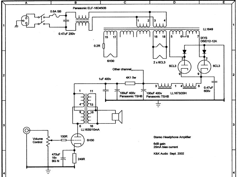

Byggelysten tar overhånd. Går med svangre planer om å gjennomføre dette:
Skjemaet er hentet fra K&K Audio som jeg tidligere har handlet fra. Konstruksjonen frister med sin super-enkelhet og tilgjengelige komponenter.
Hodetelefonene er ikke i hus, men ønsker å prøvelytte Hifiman HE-500 og Audeze LCD-2. Muligens er LCD-X er innen rekkevidde dersom jeg liker disse svært mye bedre. Men forskjellen bør være påtagelig til 2-3 ganger prisen. Hodetelefonene vil nok først og fremst bli brukt på hytta.
Er det noen erfarne rørbyggere som har innvendinger til skjemaet?

.. og ser at 6H30 er et dual triode rør. Kan man da bruke kun et rør til begge kanaler? Hva med øverhøring? Eller bruker man to tør og paralellekobler anoder og katoder i hvert enkelt rør? Som alle skjønner er jeg newbie på rør.

Får det ikke til å stemme med 10mA i Lundahltrafoen og 20mA hvilestrøm i røret.
Delle
09.03.2007
1.498
275
Nå skal ikke jeg utgi meg for å være noen rørekspert, men dette må vel forstås som 20mA i røret, fordelt på 10mA i hver av de to parallelle viklingene?

Det er ikke så mye mer å finne på sidene til K&K.
Send en mail med spørsmålene du har.
Jeg skal nok spørre K&K også. Men alltid lurt å sjekke med ekspertisen her først, så man stiller de rette spørsmålene :)

Jeg ville heller gått for LL1660 som utgangstrafo. Følgende er hentet fra Lundahls sider:
"For most SE applications, the LL1660 outperforms the LL1630 and LL1635."
http://www.lundahl.se/wp-content/uploads/2013/05/1660.pdf Alternativ Q burde virke.
Som likeretter ville jeg brukt en dobbel likeretter som 6X4 istedet for de to Damper Diodene 6CL3. Ingenting galt med Damper Dioder, men jeg mener det blir enklere med en dobbel likeretter.
6X4 kan levere 70 mA.
Denne ville også virke:
Figure 5
VH. Bernt
Figure 5
VH. Bernt
Takk for gode innspill! Midt i blinken. Trenger nok noen dager til å fordøye denne.
Når du sier om figur 5 at "denne vil også virke": skal jeg lese mellom linjene at du mener det alternativet vil låte bedre? Et raskt søk på 5687 vs 6H30 gir intet klart svar. Noen liker mora og andre dattera.
BerntJ

Fordelen med 5687 er at det ennå finnes mange forskjellige fabrikater. ECC99 er også en mulighet, men som 6H30 er det bare et fabrikat. VH. Bernt

En fin krets egentlig, enkel og grei. Fristende å gjøre endel ting som f.eks en regulator til power og en kvalitetsattenuator. Utgangsimpedansen blir omlag 30ohm med 6H30. Litt i grenseland for å drive disse to hodetelefonene du snakker om med hhv. 38ohm og 60ohm impedans vil jeg si, men har liten erfaring med akkurat disse kannene. Du kan muligens ende opp med litt lite gain her...
Er enig i at 6H30 er dyrt rør om dagen, spesielt enkelte typer. Det gjelder forøvrig 5687 også, men utvalget er jo bedre. I denne kretsen er det nok lurest å bruke 6H30 for å få lav nok utgangsimpedans og ville vært litt forsikitg med å bytte LL1660 uten å tenke, da denne vil gi endel høyere kobbertap.
5687 med LL1660 havner på omlag 450ohm utgangsimpedanse etter mine beregninger, og da er man i ett litt annet landskap mtp driving av hodetelefoner.
Ett alternativ må være 6C45 røret parret med en trafo med høyere viklingsforhold og samtidig moderate kobbertap. Kanskje LL1664 eller 1663 med endten paralelle eller seriekoblede primærviklinger og "gappet" til 20—30mA. Mer i retning av en slik kombo tror jeg det er lurt å vurdere.
Hvis du sterkt vurderer slike typer hodefoner så tror jeg at jeg ville ha startet en tråd på KandK forumet for å fiske litt hva Kevin tenker.

Nå har jeg ikke regnet på utgangsimpedansen på LL1660 med alternativ Q og 5687 røret, men 450 Ohm høres mye ut. 6H30 har 840 Ohm anodemotstand og 5687 rundt det dobbelte om du bruker mye strøm ( 36 mA ). Mindre strøm gir høyere anodemotstand og da havner man kanskje på 450 Ohm.
Med 6C45 bør du bruke grid stopper motstander på gitteret da den kan gå i selvsving. For lavere utgangsimpedans kan du bygge en "spud amp" med et rør, noe som har vært gjort tidligere her på Hifisentralen. VH. Bernt.

Nå har jeg ikke regnet på utgangsimpedansen på LL1660 med alternativ Q og 5687 røret, men 450 Ohm høres mye ut. 6H30 har 840 Ohm anodemotstand og 5687 rundt det dobbelte om du bruker mye strøm ( 36 mA ). Mindre strøm gir høyere anodemotstand og da havner man kanskje på 450 Ohm. Med 6C45 bør du bruke grid stopper motstander på gitteret da den kan gå i selvsving. For lavere utgangsimpedans kan du bygge en "spud amp" med et rør, noe som har vært gjort tidligere her på Hifisentralen. VH. Bernt.
Min feil, det blir nærmere 230R i alt. Q og ca. 1.8k anoderesistans for 5687. Fortsatt for høyt etter min mening. Kan komme med noen tall for en løsning med 6C45 senere i helgen. Gitterstopper og matchede rør er viktig ja.

Her er spørsmål til, og svar fra Kevin i KandK Audio.
Spørsmål: Headphone amplifier - 6H30 - gormj - K&K Audio / Lundahl Transformers
Svar: RE: Headphone amplifier - 6H30 - KevinC - K&K Audio / Lundahl Transformers
Neppe noen bombe at svaret er på linje med bidragsyterne i denne tråden :) Så jeg er veldig interessert i et enkelt skjema med 6C45. Finnes jo en del på nettet, men hva som er bra og mindre bra for lavimpedante hodetelefoner er jeg vanskelig i stand til å vurdere selv.
Dersom noen har kvalifiserte synspunkter på at rør er feil veg å gå i dette tilfellet, så har jeg et åpent (såvidt det er) sinn.

Jeg har sett litt på tall idag, og jeg begynner å frykte at å designe en SPUD rørforsterker for slike hodetelefoner du ønsker ikke er helt trivielt å få til. Da hvis man vil ta høyde for at alle parametrene som effekt, dempningsfaktor og gain.
Problemet blir i bunn å grunn å få til nok spenning ut, da også gain som Kevin nevner. Audeze og Hifiman er alle ganske tungdrevne, og begge Audeze har anbefalt å ha minst 1W tilgjengelig. Dette blir omtrent 11Vpeak for LCD-2 som er 60ohm. Dette blir vanskelig med kun ett rør som 6C45 hvis man samtidig vil ha lav utgangimpedans/god dempningsfaktor. Typisk for hodetelefoner er vel å prøve å sikte på dempningsfaktor på 10 eller mer.
For eksempel med 6C45 og LL1664 får vi nok ikke skvist ut mere enn ca. 430mW i LCD-x (22R), 310mW i Hifiman (38R) og 220mW i LCD-2 (60R) og samtidig ha noenlunde akseptabel dempningsfaktor. Gain blir ca. 2x (6dB). Så denne ideen her er nok ikke helt perfekt heller. Hmmm.
Mulig man nok tenke mer kreativt, og da blir det flere veier en kan gå. Du kan gå for en løsning med to rør i kjeden, ett utgangsrør og ett driverrør (altså egentlig en helt standard SE effektforsterker:)).
Eller en kan kanskje vurdere en løsning med en utgangstrafo med forskjellige tappinger på sekundærsiden for å kunne ta høyde for forskjellige impedanser slik at du kan eksperimentere med utgangsimpedansen og utgangspenningen (noe slikt som denne). Antar du ikke er bundet til å bruke Lundahl trafo :)
Hovededpoenget er at vi trenger mer spenning ut om vi skal forholde oss til produsentenes anbefalninger om effektkrav.
En ting du bør gjøre er jo å lese litt opp på de forskjellige hodetelefonene for å få deg ett inntrykk av hvor mye effekt de egentlig trenger, og hvor følsomme de er for å bli drevet av litt høy impedans. Audeze skryter jo av at kannene deres har helt flat impedanskurve så du vil iallefall ikke få noen problemer med frekvensavvik. Trenger du 1W eller mer for å få det høyt nok? Kanskje det finnes tråder om disse hodetelefonene på Hodetelefon-sidene her på HFS?
