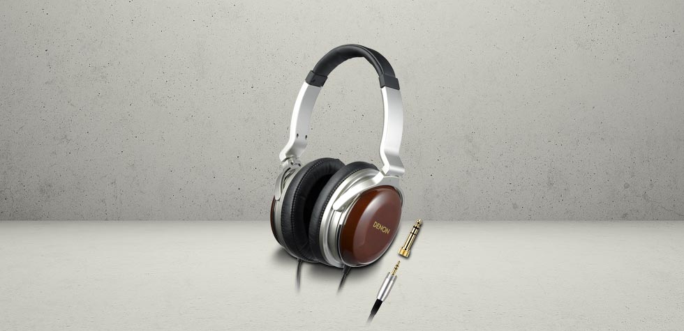

Er det noen som har erfaring med hodetelefonforsterker til nevnte merke?
Vurderer å kjøpe AH-D2000 eller den nye AH-A100.

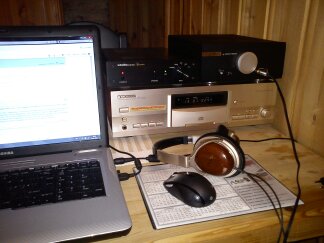

Var på HIFI-klubben i dag å hentet AH-A100 + lånte HA2 Tube (Argon)
Akkurat ferdig med oppkoblingen.
Drivverk-Pioneer PD-S06
Digitalkabel fra audioquest til Stello DA100 Signature
Moondorf sølv/gull RCA til Argon HA2 tube, til Denon AH-A100.
Bare satt Pioneeren på repeat, kan spille slik en stund før jeg lytter mere.
Måtte jo prøvelytte noe. Førsteinntrykk ganske bra men håper det blir bedre.
Et eksempel: Kari Bremnes, Over en by. Spor 14 Over en by.
Trompeten låter mer luftig, og detaljene klarere enn på noe annet utstyr jeg har hatt.
DET ER RETT UT AV ESKEN !. MERE AV ALT TAKK !!
Fortsettelse følger !

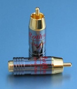

Du kan evt. forsøke Rothwell In-Line Attenuators. De har fått gode tester (se vevsiden) og anbefales også ofte som løsning i brevspaltesvar o.l.:
  • http://www.rothwellaudioproducts.co.uk/html/attenuators.html
  • http://www.stereolab.no/Rothwell_Audio_Products.htm
Stereolab yter god service.
pink panter
10.01.2009
20
Notodden
Takk for tipset!
Rothwell RCA er på vei i posten fra Stereolab, og ja de yter veldig god service. :)
Skal bli spennende å prøve.
