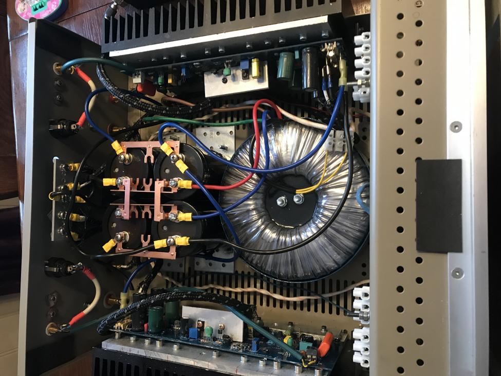

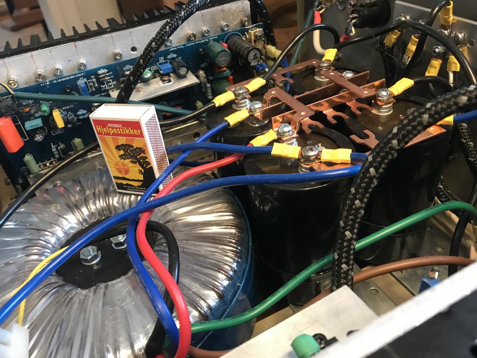

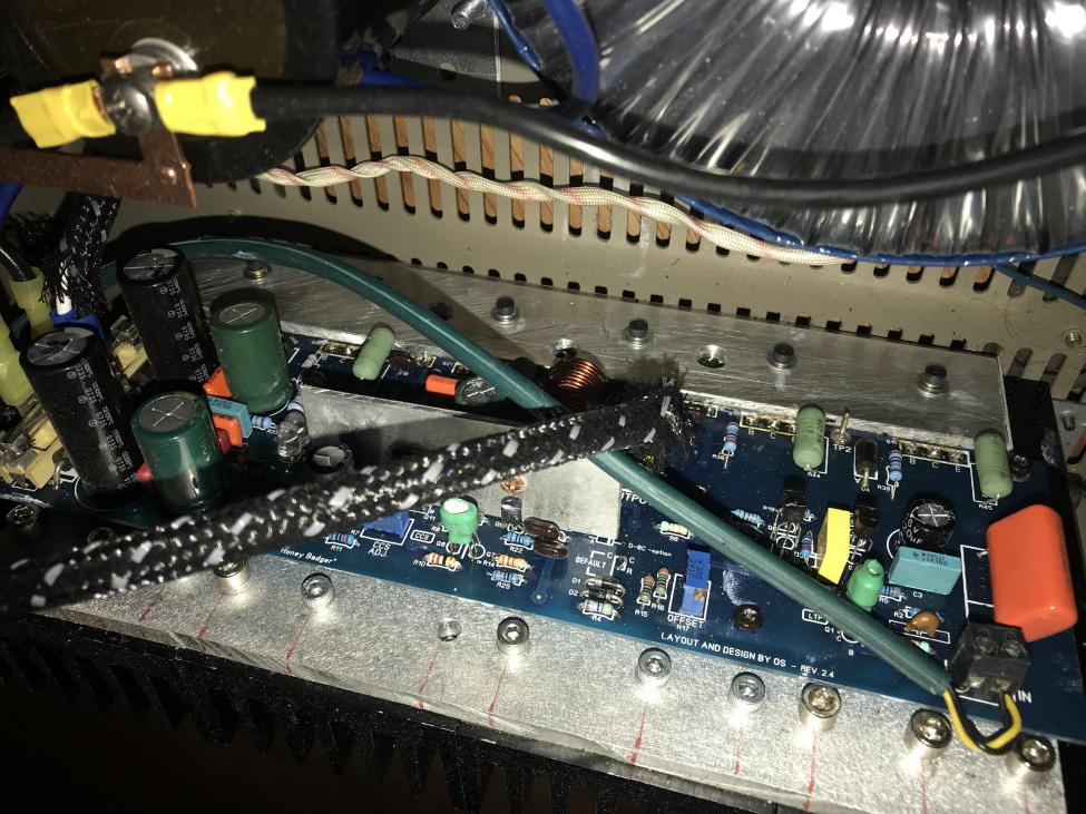

Har fått tak i en Honey badger konstruksjon som ser modifisert ut utover det som kommer fra diyaudio.
Noen som har noe info eller husker dette bygget.? Ser ikke noe soft start ? og er en noratel 98050 trafo.
Digre bøtter av noen kondensatorer..
Fikk beskjed at han som bygget denne ikke er med oss lengre desverre.

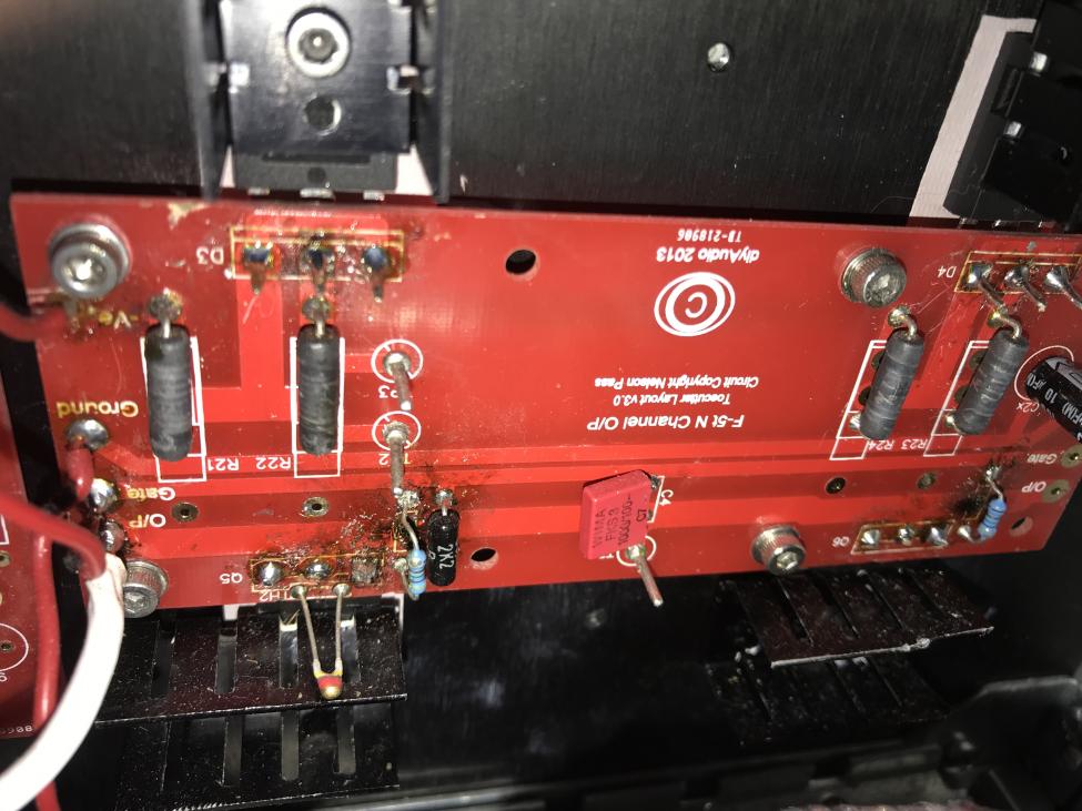

Fikk også en first watt f5 turbo ,men den gikk opp i røyk ved første påslag ,
så er noe småredd før jeg skrur på denne Honey badger:)

lurte på å bygge en F5 selv, var det hele utgangskortet som gikk opp i røyk og enda mer i forkant? vanligvis skal det holde å skifte utgang og drivertransistorer, mens bare en sikring går opp i røyk utenom, men firstwatt er jo strippet for det meste.
fraiser
24.03.2011
363
210
Det var bla her som gikk i røyk på F5 T :)

Setter pris på om noen har en ide hva som kan være gjort med denne HB ift standard.
Fant tråden på bygget,men mye er gjort med denne etter den gang tydligvis.
Som sagt er mannen og kilden borte ,og hadde morsomt å vite hva som er hensikten og grunnen til endringene fra standard hb.
Vil tro siden det er endringer at det er gjort for å forbedre den.:) så kjenninger fra karen eller noen som snakket med han kan kanskje vite dette. Var noe av det siste han bygget visst nok.

Utifra bildene, ser det ikke ut som det er gjort noen forandringer fra standard.
skru ned bias (mener man skrur med klokken for å redusere den på disse) og start den med en lyspære i serie hvis du er i tvil.

Takker for svar.:) ok . Strømkabel snart ferdig så får testet..
fraiser
24.03.2011
363
210
Oppdatering. Honey Badger oppe og spiller som den skal. Null trafo støy,null sus i høyttaler. Akkuratt slik det skal være.:)
