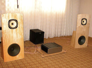

Har så smått begynt å vurdere å lage meg noen basshorn av en eller annen form for å fylle på i de nederste tonene i systemet mitt... Ser litt for meg at jeg kunne tenke meg å sette inn noe i hjørnene bak ht...
Er det noen som har noen gode forslag til hva som kan passe?
Jeg har såvidt kikket på Decware Imperial SO, og de skal få plass der, men er de noe tess?

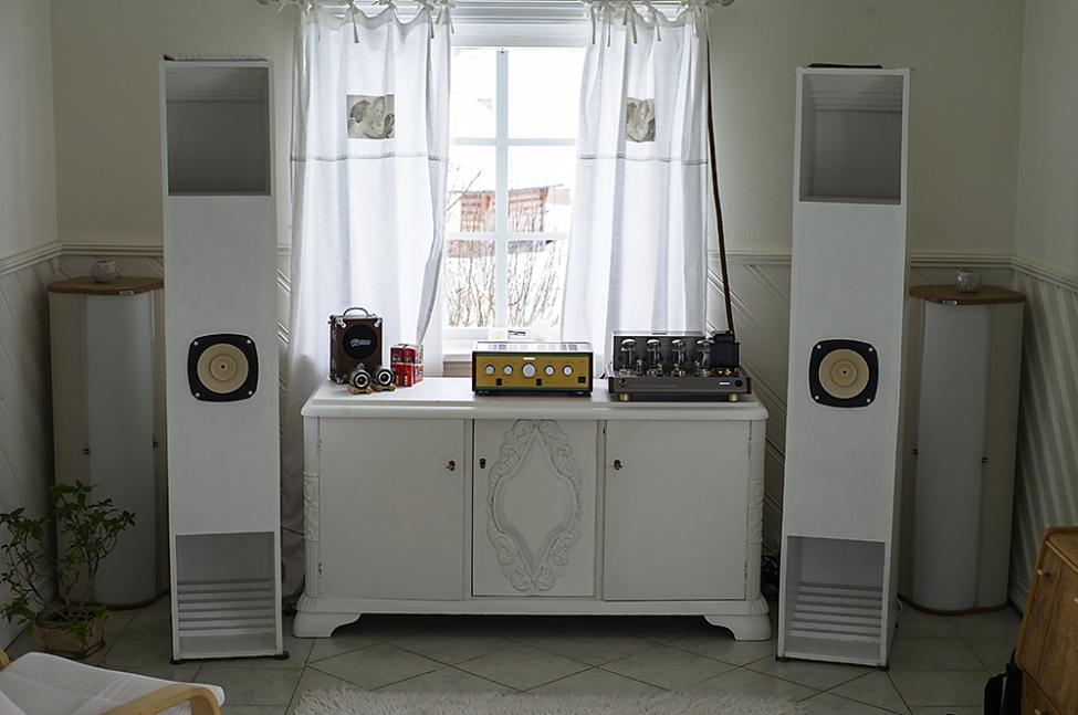

Jeg bygde ripol basser til mine nagaoka horn, og endte med å pelle elementet ut av hornet og satt det i en boks på toppen av ripolene...

Tror også muzak her på sentralen har noen flotte gulv til tak hjørnehorn. En lekker og diskre løsning. Iallefall på bilder
