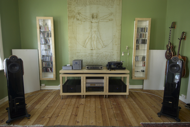

Ok, prøver et par bilder. Som dere (forhåpentligvis) kan se har jeg ikke spikes under racket, men derimot noen justerbare 100mm bein fra Clas Ohlson... Litt mye skevheter i gulvet fra 1900 her...

RÅLEKKERT :D
Hvordan er beina festet? Passet de i de originale gjengehullene?
Det ser ut som du har et stort og deilig lytterom!

Dette var flott DFM
Hva heter disse CD hyllene som henger bak på veggen på hver side av "racket" ?
Hva er målene og hvor er disse kjøpt? pris?

Takker,
beina er skrudd på med små treskruer, (5x25) se bilde. Lytterommet er ca halvparten av stuas lengde, 4.10 bredt, 3 meter under taket. Stua er vel ca 9 meter lang totalt. Låter ganske bra her, men litt smågrums, derav akustikkplatene i hjørnene.
Finner du på IKEA de også - de heter BERTBY veggvitrineskap og koster 565,- BDH:42x19x170. Jeg mener det skal gå ca. 290 CD'er i et skap... -> http://www.ikea.com/no/no/catalog/products/38047210

Kjempeflott DFM. Det er en viss gjenkjennelse her også. Også er de flotte i bjørk. Nydelig!
