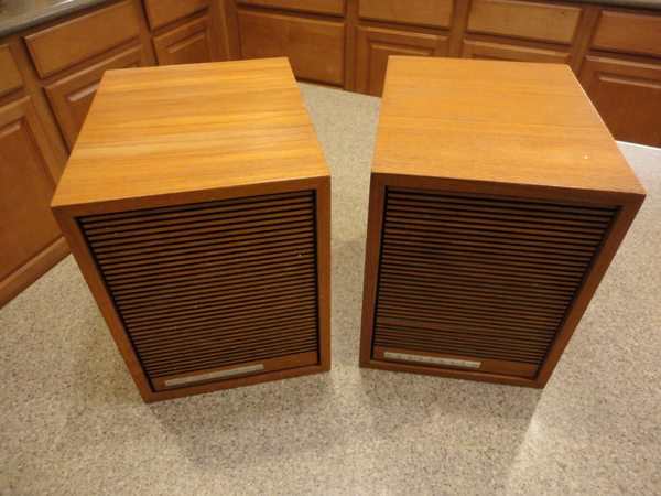

Beklager om dette er et spørsmål som har blitt stilt tidligere, men jeg fant det ihvertfall ikke
Er disse 2 en bra match? Jeg vurderer å kjøpe 2 av disse høyttalerne (de skal være i perfekt stand)
Skal ha de i en liten kjellerstue på ca 18m2, og hovedsaklig benyttes med en Pro-Ject Essential III platespiller.
Det finnes muligens bedre høyttalere, men jeg elsker utseendet, og synes de matcher H10'en bra der.

Har akkuruat kjøpt en stk 113/106-10 for å eksperimentere med. De har som system 11 og system 12 en fremhevning av mellomtone/nedre diskant.
System 10 ruller dessuten ganske tidlig av, så her får du ikke noe ærlig bass. Kassene er egentlig for små for bass/mellomtoneelementet (5,7liter). Se frekvensgang jeg har målt under.

Etter nytt filter på HFi system 10 har jeg klart å rette ut frekvensgangen, men fortsatt med lite bass. Men siden jeg skal drive den med en switchet innebygd forsterker, så har jeg hevet bassen elektronisk. Under er vist frekvensgang med 6dB hevning ved 50Hz. Det låter rimelig bra til bluetooth-høytaler å være.
