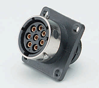

Jeg har brukt Souriau Trim Trio Metalok Bantam (44-627-27 på ELFA) med stort hell. Disse kommer i mange forskjellige poltal. Men vær obs på at det er lett å bestille feil! Litt utydelig av og till hva som passer til hva. Bruker 'svarvad' kontaktelementer, disse er dreide av et solid stykke metall.
