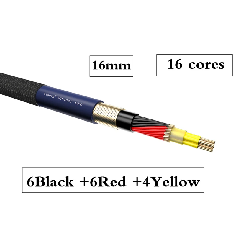

Hva antas man å oppnå ved å splitte lederene i en strømkabel?
U
utgatt32256
Ren nysgjerrighet fra min side..noen som vet hva som skjer når man splitter lederene
i en strømkabel og isolerer dem på en slik måte?

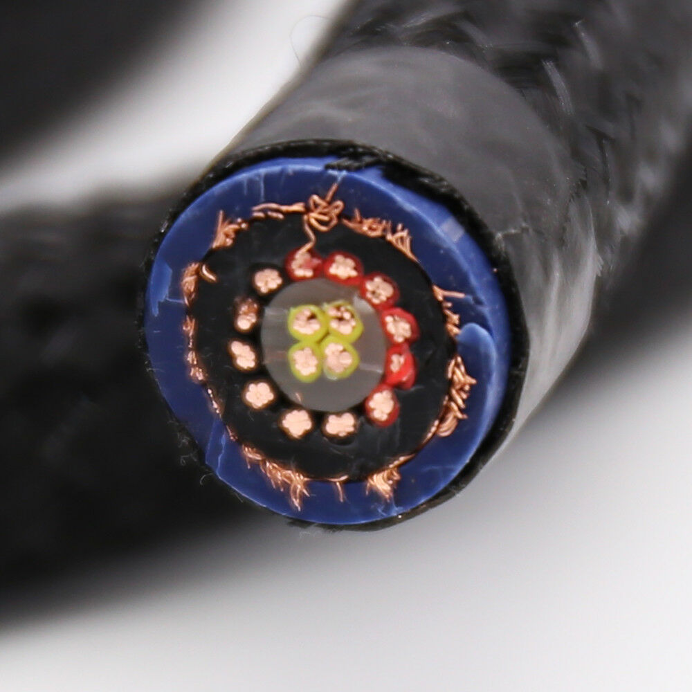

På øyemål: Ikke så veldig mye. Det er resistans, induktans og kapasitans som betyr noe. Resistansen avhenger av ledertverrsnittet. Induktansen avhenger av arealet av den omsluttede strømsløyfen. I praksis betyr det avstanden mellom «tyngdepunktene» for pluss og minus. Kapasitansen avhenger av arealet lederne vender mot hverandre, avstanden mellom dem og materialegenskapene i mellomrommet.
Denne konstruksjonen ender vel opp med ca samme elektriske egenskaper som en vanlig jordet strømkabel. Kanskje den har litt lavere induktans og/eller kapasitans, men hvis det er en strømkabel som skal overføre 50 Hz betyr det stort sett ingen ting. Men den er skjermet, det skal de ha.
Jeg ser at produsenten påstår at den er isolert med "Telfon". :rolleyes:
Kanskje ikke fullt så dansk som navnet kunne tyde på.

Det vil ikke bli indusert spenninger i jordleder i midten, kanskje det har noe for seg når man binder sammen ulike komponenter ved rca. Men løses best på andre måter uansatt.
Hvorfor ikke her, tydeligvis i motsetning til i andre ledninger?
