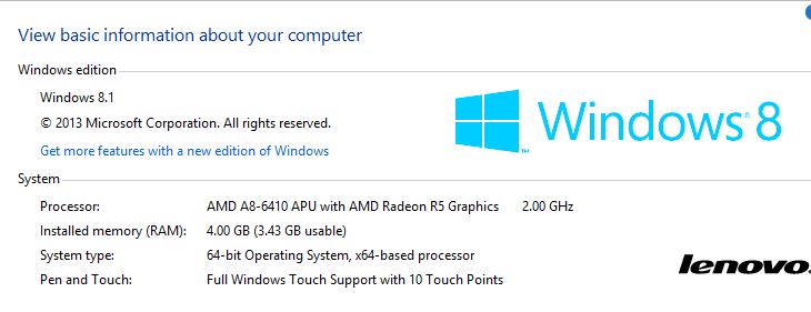

jeg ligger på 100% disk use AMD8 i timesvis og bruker 5 minutter på å starte og 3min på å stoppe, Slettet og stoppet alle program og prosesser jeg trør men like jælig treg PC, 5 sekundet å åpne en nå nettside og 1seku fra jeg trykker page-down til noe skjer. Å åpne en folder kan ta 1 sekund eller minutter...Lenovo AMD8 Laptop med Start8 XP EMULATOR FOR Å SLIPPE WINDOW 8.1 METRO INTERFACE.
PC er like treg om jeg har 4GB eller 40GB ledig hardisk plass
Hva gjør jeg, har masse nyttige program (LTspice/SWCAD, RW CoolEditPro, TubeCAD,Curvecaptor, VNC,, ) jeg ikke vet ( aner ikke hvor installasjonfilen er) eller orker eller tør å flytte til en ny PC
Hva kan jeg gjøre for å få rasker og bedre respons...
Du har antakeligvis en snurredisk i maskina, siden den er gammel nok til å å ha 8.1. I så fall bør du bytte disk til en SSD. Kjøp en som er like stor som systemdisk og speil over.
Før du gjør dette, kan du begynne med å laste ned CCleaner. Kjør rensking av maskina og deretter registersjekk (og fiks alle registerfeilene den finner.)
Du bør også ta en vurdering på hvilken sikkerhetsløsning du kjører. De aller, aller fleste eter seriøst mye ressurser, så det som var en monster-maskin blir redusert til en Commodore 64. Det jeg stort sett ender opp med er Microsofts Security Essentials. Bland aldri multiple sikkerhetspakker - da ber du om bråk.
Vis vedlegget 503701
Skjem deg bort med å kjøpe en ny maskin. :)
Din CPU har en ytelse på 2568 og som Fenalår sier så har den sikkert også en gammeldags disk som antakelig heller ikke er av den råeste sorten.
Når så denne disken er blitt skikkelig fragmentert og windows har økt størrelse på installasjonen og registeret pga. oppdateringer etc. så er det ikke håp. Den eneste løsningen for å få den tilbake til når den var ny er en "clean install"
