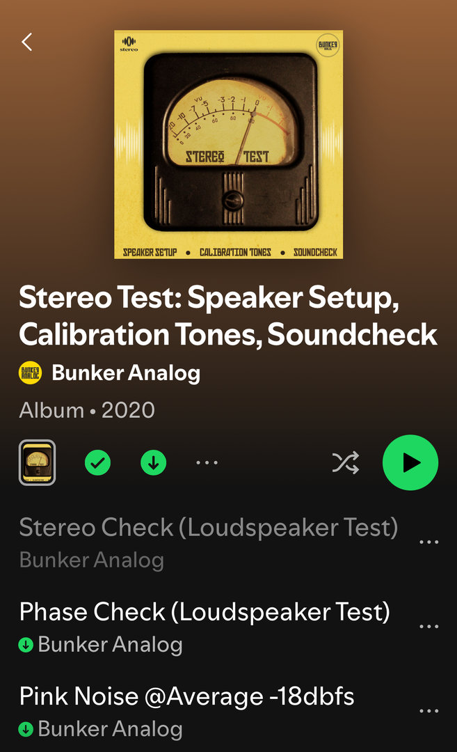

BritFi
09.11.2012
3.008
2.142
Tilbake i Oslo, igjen.
Jeg pleier å bruke en test fra «album» som ligger på Spotify. Både for høyre/venstre kanal, og fase.
Når stemmen sier «In phase», og det høres riktig ut sammenlignet med når stemmen sier «Out of phase», så er du good.
Høres det feil ut, så snur du +/- på kun 1 av høyttalerene.

BritFi
09.11.2012
3.008
2.142
Det er _veldig_ lett å høre om man har det rett på testklippet i #10, da det inneholder stemmer, trommer/musikk.
Sikker på at minst halvparten av dere eldre med både svekket nærsyn, fargesyn, og gamle fjernsyn har surret til i kablaget.
Men om dere fortsatt kan høre, så test selv😁

det der var nyttig, nå fikk jeg endelig hørt hvordan "ikke fase" høres ut og det hører man rimelig lett.

xerxes
Vis vedlegget 1073938
Link:
