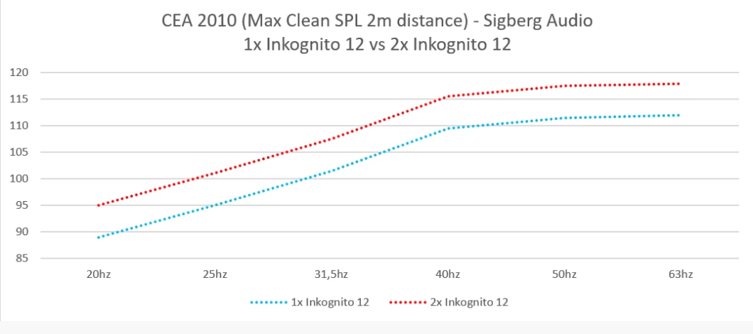

    Ja og når de påstår at 2xsub gir deg 6dB høyere lydtrykk framfor det mer vanlige som er +3dB SPL så er de nok hinsides gode!!
    La oss si du har en helt linjær driver og gir den en viss effekt og får en slaglengde på 1mm. Så dobler du effekten, det gir deg en økning i strømmen på 1,41x og dermed også en økning i slaglengden på 1,41x. Om du dobler effekten én gang til får du 2mm, altså en dobling av slaglengden.
    Men hva tror du skjer når du har to subwoofere som spiller med samme effekt? Jo, de flytter dobbelt så mye luft, altså det samme som å 4-doble effekten.
    De har til og med en fin graf som viser det, men den er nok tegnet i excel og neppe målt! Seriøse saker (??) :cool:
    Vis vedlegget 697277
    Så ikke denne før nå, og ser at dere har regnet dere frem til riktig resultat etterhvert i tråden. Vil uansett understreke at vi har målt så tårene og svetten spruter selv om vi lager litt sånne fine grafer til websiden. Målinger er også delt i utviklingstråder både her og på ASR. Så håper dermed litt av opplevd seriøsitet er i behold. :)

    Ja som sagt jeg var litt flau over å ha lagt ut den basert på dårlig forstått teori framfor god praksis, men kom fram til noe mer nyansert etter hvert :) Ja opplevd seriøsitet er i behold, min egen fikk en liten skramme :)
