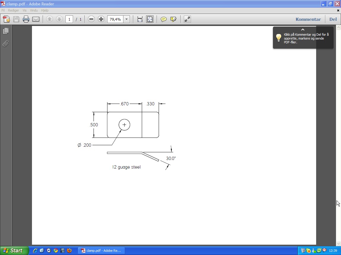

Det hadde garantert vært bedre med en løsning med klemmer, men da må jeg sikkert ha noe assistanse. Tegningen under viser hva konstruktøren sa jeg kunne gjøre.
