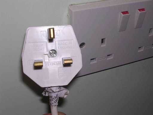

Noen som det hvilke støpsel dette er?
Produktet er kjøpt i Australia, men trodde de brukte tre pinner. Hvilke overgang/adapter kan jeg bruke?
Alternativet er å skaffe en tilsvarende norsk batteri eliminator med 12dc linært, 300mA og pluss pinnen positiv.

De med tre pinner er vel bare de jordede versjonene av det. Ser ut som et britisk støpsel?

Det er neppe en britisk en, vinklene på lederne er feil, og vanskelige å få inn i en britisk sokkel. Dessverre så har jeg ikke noe forslag annet enn å bilde-google på f.eks "mains plug" eller liknende.

Du får jo reiseadaptere på Clas Ohlson som takler en del ymse støpsler i alle fall.
N
nb
Det er 240V/50 Hz i Australia, så da kan du vel bare klippe av og montere en norsk kontakt på. Slike småsaker takler jo også som regel påe 230/110V og 50/60Hz, det står i så tilfelle på eliminatoren som regel.

Kan jeg gjøre det uten videre når det er en batterieliminator eller hva nå det heter? Jeg tror ikke det er mulig å kjøpe adapter på Clasern eller andre norske butikker som går fra Oceania og til Norge. De man kjøper i Norge går kun fra Europa og til andre land så vidt jeg vet.

Du kan ikke bare bytte adapteren til en med samme sekundære spenning og ampere da? Evt modifisere primærsiden på den du har til å ha en euro-ledning ut?

Edit: Jeg surrer big time, tenkte ikke på at kontaken stod på selve batterieliminatoren, da er det jo ingen ledning å klippe av.
Det skulle vel kunne gå, nevnte det i første innlegg.
Det står i teksten som følger med produktet:
" The Wall wart that is supplied is linear 12dc regulated, 300mA centre pin positive, please only use the same and not switch mode wall warts."
Noe som vet om noe som oppfyller de kriteriene?

Kjøpt i Australia, med plugg for Australia.
Dette ser ut som ett alternativ. Det er uten plugg, så den må kjøpes ekstra. Forhåpentlig vis finnes billigere, med dette er beskrevet som lineært.

Da har fått bestilt en overgang fra New Zealand. Slet med å finne en nettbutikk i Australia/New Zealand som sendte uten høy frakt, men fant omsider en. Det var to muligheter for frakt og håper den jeg valgte gjelder for Norge.
