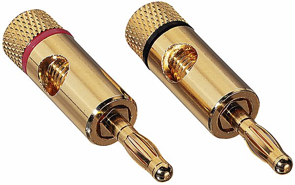

Kan dette være noe? Bananplugger, gullplettert. Kabelen låses fast ved at man vrir hylsen. Loddefri tilkopling. Maks. kabeltverrsnitt: 21 mm². 2 stk. kr 29,90
http://www.biltema.no/no/Bil---Mc/Bilstereo/Monteringsdeler/Bananplugger-2-stk/

Bananpluggene på bildet er ikke å anbefale.

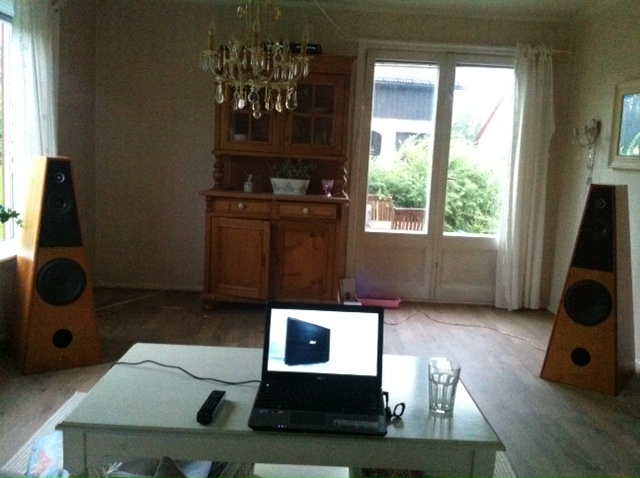

Har fått permanent oppholdstillatelse av høytalerne og anlegget i stuen etter et års hard intens jobbing. Kan plassere høytalerne og sofa hvor jeg vil og har funnet den ideelle plasseringen! Derfor kan jeg legge 4x6 mm² solidcore pent langs veggen og til Rogue Audio M-180 som jeg henter i morgen. Blir det for stivt, får jeg bringe inn naboene til dugnad og pils ;)

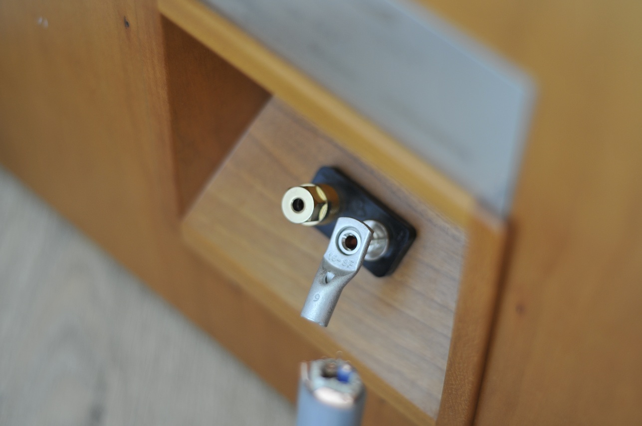

Trenger litt mer hjelp fra oraklene på Hifisentralen. Jeg tok turen innom ELFA og kjøpte ringkabelsko som anbefalt, disse passet selvfølgelig ikke og jeg tipper at de må være en mm eller to større. Ser at jeg har skrevet tidligere at størrelsen på terminalene er 5-6mm og ca 8 mm. Det riktige er ca 8mm. Siden kabelskoene også er 8mm går de så vidt på, se bilde. Hvilken kan passe? Fikk også sjokk da jeg skulle betale hos ELFA. Hadde regnet med at prisen var pr stykk og hadde ikke fått med meg at ringkabelskoene leveres i pakke med ti. Det er billig å lage kabler selv..

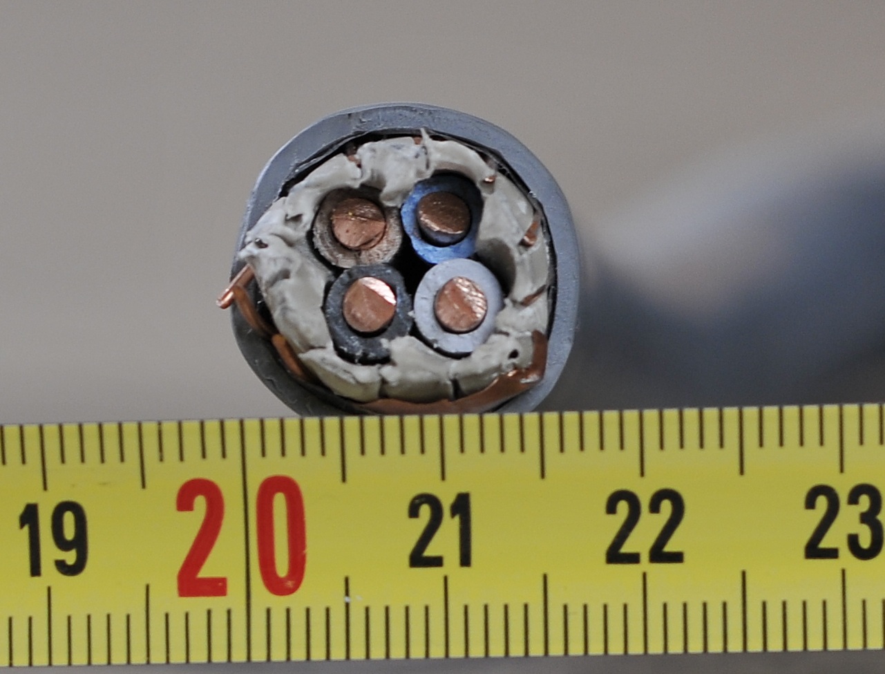

Ble overrasket over hvor tynne kobberlederene var! Jeg trodde disse skulle være 6mm tykke, har jeg fått feil kabel? Se bildet nr to. Kanskje det var 6 mm2 jeg har oversett? Det står i alle fall PFSP 4*6/6 ER på kablene.

Hvilket verktøy trenger jeg til å kutte den 17,8mm tykke kabelen og hvor kjøper utstyr krymping?

Kabeldimensjon oppgis "alltid" i mm2, og ikke i diameter. Hvis ikke brillene mine er helt feil, så har du kjøpt kabelsko for 16mm2 med 8mm hull (16-8F)?

Hvilket verktøy bruker dere for å dele kabelen i to?
Det fungerer fint med en vanlig avbiter, men du må ta litt og litt av gangen. Du må bare ta tiden til hjelp ;)

ansepe74 skrev:
Gullpletterte tinnplugger fra Biltema??
Fysjom...
Hva mener du med tinnplugg?
Tinn er et mykt metall som jeg ikke kan tenke meg at noen, verken Biltema eller andre, får til å forarbeide til bananplugger.
